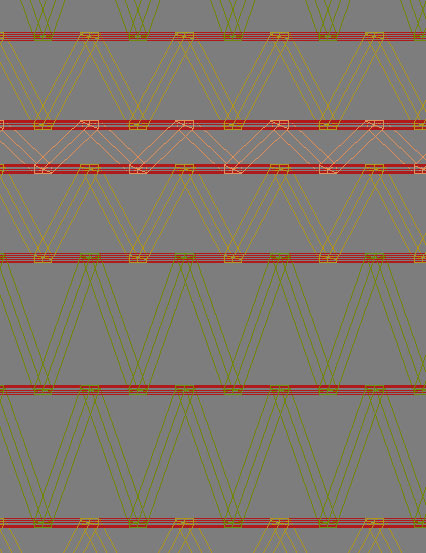

    He hecho la prueba con líneas renderizables y la verdad es que el modelo se sigue cargando más de lo necesario y el render sigue petando, no sé si ya me tengo que dar por vencido y pasar a texturizar, aún me queda probar con Vray Proxi, es lo siguiente, pero para que tengáis una idea del edificio y del proceso os mando unas imágenes, si tenéis alguna idea mejor por favor sería de gran ayuda, gracias de nuevo.
    La primera imagen muestra una porción de fachada modelada, todo el edificio iría recubierto de la malla blanca que se muestra en la segunda imagen, pero aún no he encontrado la solución para que lo aguante al renderizar, en la tercera imagen muestro el modelo de la malla actual, son dos polilíneas renderizables una delanet y otra detrás de los redondos longitudinales, en la realidad tendrían que dar la vuelta a estos, pero no sería necesario porque no se apreciaría.
