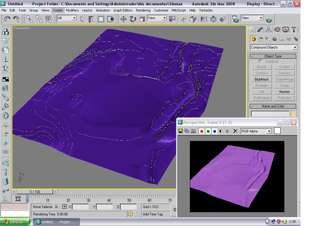

    Mira hice una prueba con Terrain. Vas al menú create/compound/Terrain. Este fue el resultado con una prueba rápida.

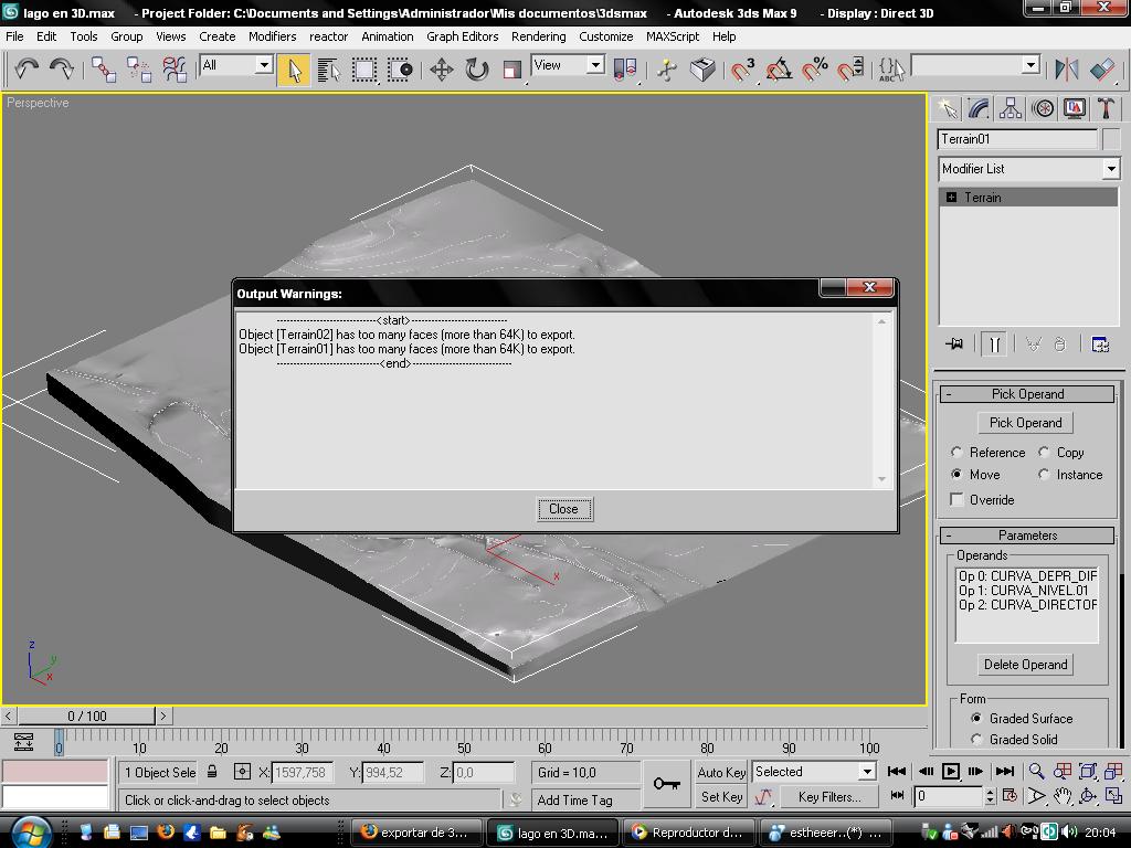

    Este es el error que me sale en 3dsMax al exportarlo a formato 3d Studio para luego posteriormente importarlo a Rhinoceros o AutoCAD y que me salgan 4 líneas mal puestas sin sentido.
    Adjunto una captura del error abajo.

    Exporta como (*.obj).
