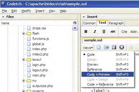

    codetech
    Un magnífico editor html, tiene tres vistas: código, wysiwyg y vista previa en Firefox. Además, te permite abrir la vista previa en otros navegadores, tiene una barra de archivos para navegar fácilmente entre directorios. Tiene una consola javascript embebida. Facilita la validacción del código de acuerdo a w3c y tiene un panel avanzado de búsqueda/remplazo/resultados. Para los que utilizamos Dreamweaver, esta extensión nos resulta muy familiar. instalar.

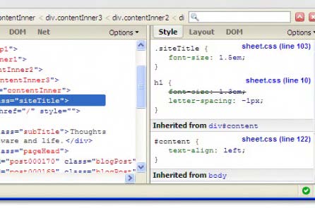

    firebug
    Una de las mejores. Firebug abre una consola para ver el funcionamiento interno de la página, con ello podemos optimizar el CS, html, javascript y corregir errores en las llamadas xmlhttpres Quest. Para ello se localiza el código pinchando sobre un elemento de la página web o al revés, se pueden localizar los elementos de la página web seleccionando parte del código. instalar.

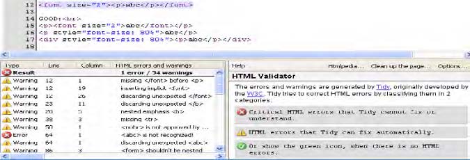

    html validator
    Muy útil para comprobar si la web que uno está creando cumple con los cánones de la accesibilidad. La extensión añade un icono y un texto en la barra de estado indicando el número de errores que tiene la página. Además, añade dos ventanas en el visor de código fuente: una contiene la lista de errores y la otra muestra una explicación de los errores según se hace clic en cada uno. instalar.

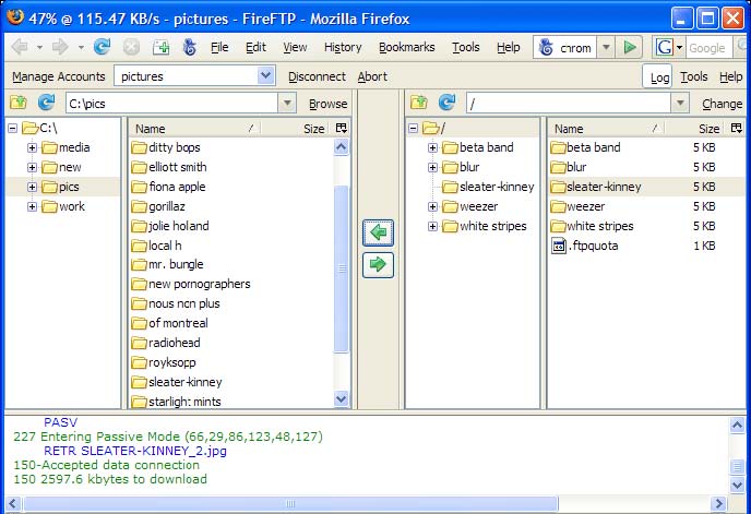

    fireftp
    Te facilita el acceso de manera rápida, directa y multiplataforma a servidores ftp. Fireftp humilde a Firefox en un completo cliente ftp, independientemente de la plataforma de tu PC. La extensión abre una nueva pestaña con dos ventanas con las que se puede enviar y descargar archivos en un intuitivo entorno wysiwyg. instalar.

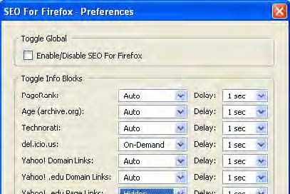

    seo para Firefox
    Imprescindible para el mundo seo. Esta extensión te proporciona información sobre los enlaces de cada uno de los resultado de Google y Yahoo, incluyendo el pagerank, los enlaces en Yahoo, del, icio, us o technorati, el ranking de alexa, las páginas cacheadas en Google, su antigüedad, whois, enlaces en dmoz y es completamente configurable. instalar.

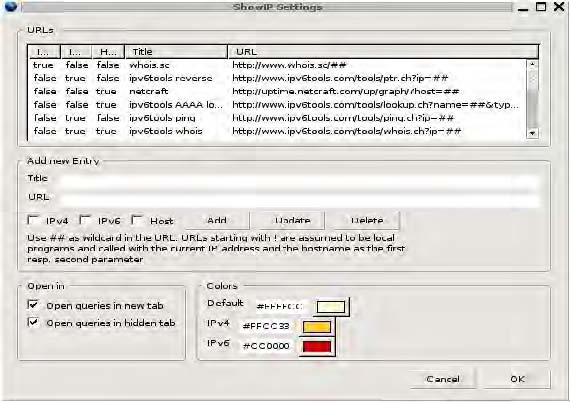

    showip
    Esta extensión muestra la dirección IP de la página web en donde nos encontremos. Practico para comprobar la IP de nuestro hosting y otras web. Además, nos permite obtener información de la IP, como el nombre del hosting, el whois, netcraft. Además, podemos copiar la IP y pegarla en el portapapeles o utilizar uno que otro servicio web y comprobar con que otros dominios compartimos el hosting. instalar.

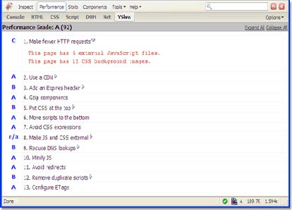

    yslow
    Es una herramienta de Yahoo, que permite optimizar el rendimiento de los sitios web que se analizan. Las sugerencias que ofrece yslow se basan en unas reglas de optimización de la propia Yahoo, que valen la pena tener en cuenta. Realmente, es una buena herramienta. instalar.

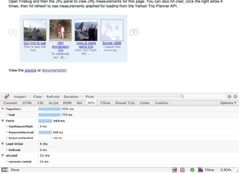

    jify
    Es una extensión que analiza el rendimiento del javascript (cuanto demora en cargar) y nos muestra los datos en gráficos de barras. Si estamos añadiendo aplicaciones en ajax, esta herramienta es la indicada. Para utilizarla, es necesario tener instalado firebug. instalar.

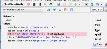

    testgen4web
    Es una herramienta sensacional. Este addon graba las acciones que nosotros realicemos a fin de probar repetidamente una interfaz y ver el comportamiento de la aplicación. instalar.

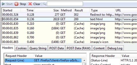

    httpfox
    Es una herramienta que analiza las cabeceras htp, monitoreando todas las peticiones que realiza el navegador. Así podremos saber la demora de cada petición, los bytes enviados y recibidos, entre otros datos. instalar.
