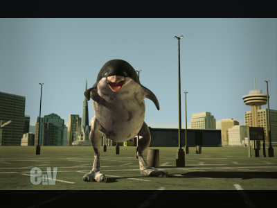

    El objetivo de new penguoen 2.38 era intentar reconstruir en Blender el maravilloso comercial de Citroën c4 de 2005. (el robot bailarín, hecho por embassy VFX).
    Me encantó ese comercial cuando lo vi, así que, se me ocurrió la idea: ¿no habría sido divertido reemplazar al robot gigante con un gigantesco pingüino? Mientras tanto, el límite de recepción de trabajos para premios Suzanne estaba cerca, así que, pensé en enviarlo solamente si es que lograba terminarlo a tiempo. El chiste del pingüino cocinado al final de la animación estaba progresando, así como la frase original del spot era nuevo Citroën c4 - Vive con tecnología, la frase de la parodia que estaba haciendo sería nuevo penguoen 2.38 - Cocinado con Blender 3d. 2.38 fue la versión de Blender con la que trabajé, con todas sus maravillosas características de animación.

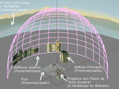

    Generar un renderizado de 751 cuadros tomara un tiempo largo, además, las luces que generan sombras añaden un montón de tiempo, y si tienes una escena muy grande, los datos para calcular el Octre (n, del t.: estructura interna de Blender usada para calcular el color de un pixel) debe considerar objetos lejanos (n, del t.: y de hecho, si los objetos están lejos, o bien la escena es demasiado grande, la generación de cuadros se vuelve increíblemente lenta). Al final, el tiempo que tomara el renderizado se vuelve enorme, y no es lo mejor tratándose de una animación. Así que mi prioridad fue disminuir los tiempos de renderizado usando cualquier método posible.
    Una forma de hacer esto es permitir que el Octre calcule sólo la parte principal, o las partes animadas de los elementos en la toma. Esto se hace ajustando los materiales para las partes sin movimiento y las lejanas activando la opción Shadeless (sin sombra, presionando [f5] en la ventana de botones, en la ventana material) y deseleccionando la opción Traceable (trazable, se usa para calcular sombras) en la ventana enlaces and pipeline. Cuando se calcule el Octre, no se tomaran en cuenta los materiales que no sean trazables ni los que no generen sombras, por lo tanto, no habrá sombras que calcular.
    Pero, ¿Qué sucede con la sombra que arroja el pingüino sobre el piso? Un plano pequeño que sólo proyectara una sombra ha sido limitado a seguir un objeto vacío (limitante copylocation, se obtiene presionando [f7] y el panel es el constraints) el cual esta emparentado al esqueleto del pingüino (con [Control + p]) y de esta forma seguirá el movimiento del pingüino.
    Aquí desactivé el plano z de la limitante, logrando de esta forma que el plano de la sombra no se eleve cuando el pingüino salte.

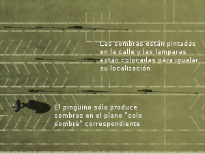

    Por supuesto, cada sombra y efecto de luz de los objetos que no emiten sombras, deben ser pintadas en las texturas de algún modo.
    Las sombras que se ven bajo los postes de iluminación y de las papeleras han sido extraídas de un renderizado previo, y la imagen con transparencia alfa ha sido asignada a un plano no trazable para igualar su ubicación.

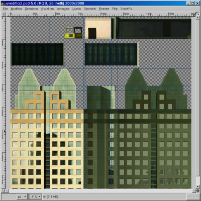

    El edificio principal ubicado entre la izquierda y el centro, también contiene materiales que no arrojaran sombras, pero ha sido modelado (solo para los lados visibles) sólo para incrementar el efecto de perspectiva cuando la cámara se esté moviendo. Luego de modelar, la hemos desarrollado con el script Python archimap UV Unwrapper y el diseño desarrollado fue exportado con el script save UV face Layout, para trabajarlo con el Gimp.
    Aquí tenemos una captura de pantalla del edificio principal con las texturas y las sombras pintadas. Debajo de las imágenes a la izquierda, tenemos la fotografía de fondo: los edificios lejanos y el cielo han sido grabados como capas separadas, y los edificios contienen un canal de transparencia alfa.

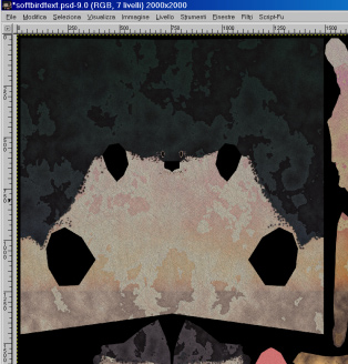

    Básicamente, el cuerpo tenía 2 materiales distintos, la piel blanca y la piel negra, ambas generadas usando el generador de texturas de Blender, para obtener su apariencia final. El generador de texturas de Blender es una herramienta realmente útil, sin embargo, mientras más las uses, más tiempo es necesario para el renderizado. Mientras que las texturas basadas en imágenes, se renderizan rápido.
    En este caso, convertí las texturas de procedimiento a una imagen, usando el script texture baker de z3r0_d. Este script funciona bien, sin embargo, algunas veces se produce un efecto de espejo en algunas áreas de la textura. No fue problema, ya que, con un retoque en el Gimp todo fue corregido. Realmente un muy buen script. Entonces, pinté la textura para agregar algunos detalles mejores. Los materiales aquí también son importantes, todo la cabeza del pingüino tenía asignada una textura oren-nayar con sombreado Blinn ajustado con limites de color (ramps), los límites igualaban el color de la luz de sol y de las sombras de ambiente.
    Una simple textura generada por procedimientos, asignada como mapa en el canal de normales (botón Nor del grupo de botones de materiales), proveyó un efecto falos de dispersión de sub-superficie.
    Una screenshot de los efectos convertidos en textura de imagen.

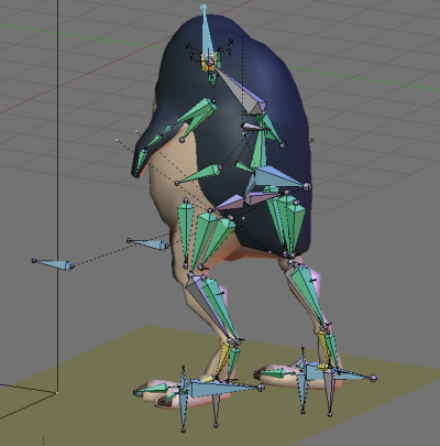

    Lo siguiente es el es queletizado y ajustar la malla al esqueleto. (debo ser honesto: usualmente hago el texturizado, el es queletizado y el ajuste de malla casi al mismo tiempo, funciona mejor conmigo).
    Con las nuevas funciones de animación, el trabajo de es queletizado ha sido tremendamente mejorado, ahora es suficiente con hacer un click en la pantalla para agregar huesos, y asignándole la constante IK a uno de ellos, puedes construir rápidamente una cadena IK. En tan solo unos pocos minutos, volví a hacer un esqueleto para el pingüino y entonces comencé a agregar limitaciones a los huesos para automatizar algunas funciones.
    Por ejemplo, le asigné 2 limitaciones de acción al hueso back (atrás) apuntando al hueso pelvis: mientras el huesos de la pelvis puede rotar a la izquierda o a la derecha, el hueso de atrás (hueso back) rota en dirección opuesta para balancear la posición. Además, agregué huesos para la gordura, con limitaciones Loocked track apuntando a objetos vacíos (empties) que deje emparentados a los huesos root del esqueleto, los objetos vacíos tenían un emparentado de tipo Slow (en la ventana de objetos.
