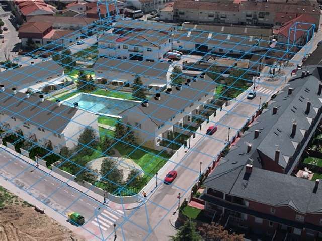

    Hola a todos/as después de mucho tiempo, os enseño lo que he estado haciendo a ver qué os parece. Saludos lluviosos.

    Que suerte tienes de que te hagan esas perspectivas con helicóptero, a mí me dan cada fotografía que ya les vale. Muy buena la integración, ¿has usado algún motor de render?

    Una duda. Los árboles son RPC? O son malla? Gracias. Edito: Vaya a ver, es que los árboles de la primera imagen si me parecen RPC, pero los de la segunda están muy bien integrados y me gustan cantidad y era asegurar exactamente lo que has utilizado.

    Pues a mí no me acaba la integración. Se nota a primera vista que es infografía y que no. Creo que es por la saturación y la nitidez de los elementos 3d. Probablemente con algo de insaturación y ruido se corregiría.
    El modelado me parece estupendo.

    Gracias por responder, que iluminación, es que da un poco de flash colgar cosas aquí, bueno por lo menos a mí, siempre pienso que está mal, lleno de fallos y hecho una m, además siempre tengo la impresión de que las infoarquitecturas parecen más aburridas, aunque ha mi es lo que más me gusta.
    Jormo, lo de los árboles, pues, RPC no sé lo que es, pero como no son malla, pues por descarte serán RPC, son mapas de opacidad, algunos los he sacado de por ahí y otros me los hago yo con Adobe Photoshop y con infinita paciencia. Mira son estos de debajo.
    El render está hecho con Light Tracer, Mesh, tú también haces 3d sobre fotografía? Me gustaría mucho ver alguno. Estos son en plan amateur, no son un encargo, me lo he inventado, para tener cosas que enseñar, las fotografías me las da un amigo que tiene una empresa de fotografía aérea, y claro, elijo las mejores, las más fáciles para integrar.
    Pues lo he pasado por Photoshop, le he dado ruido y algunos ajustes de brillo, en fin, que no sé qué más hacerle. Saludos.

    A mi parecer lo que más hace que cante es el color de los techos, con esa iluminación debería ser más claro en ambos casos, y menos limpio.
    Sin embargo, creo que para los efectos vende bastante bien, si se trata de infoarquitectura. Si es para cine ¡a trabajar. Un saludo de Shazam.

    En serio? Lo ves más o menos valido? Que pasada.
    Sí, es para infoarquitectura, pero no sé para qué año.
    Algunas personas que lo han visto, dicen que sí, que es bonito y eso, pero claro yo sé que no tienen ni idea, aunque lo agradezco no tiene el mismo valor que lo que me digáis aquí, así que, estoy emocionada, de veras, con la de horas que me paso delante del 3ds Max, pues está bien saber que sirve de algo.

    Para próximos retoques ten en cuenta el color de blanco que aparece en la fotografía y el color de negro que aparece en la fotografía, y trata que tus blancos y tus negros estén lo más cercano posible a esas gamas.
    Por ejemplo, las paredes blancas que hay enfrente de la primera fotografía se ven de un tono algo más azulado que las tuyas, que parecen plenamente en la escala de los grises. Cosas así son las que hacen cantar a la escena.
    También hay que tener otro ojo puesto en el desenfoque, tratar que el desenfoque de lo que tú haces esté acorde al desenfoque del resto de casas.
    Ánimo y a trabajar. Y sube esos retoques para que los veamos, no seas tímida.

    Hazle caso a las indicaciones de Mars, la corrección de color es básica para estos menesteres, debes igualar contrastes entre la imagen real y la generada por el software 3d, igualmente el desenfoque que ayuda a integrar la escena. Ánimo amiga y sigue publicando.
