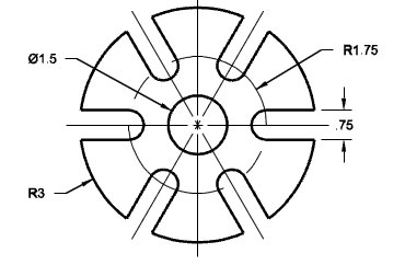

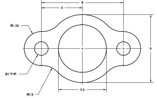

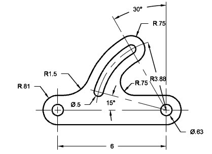

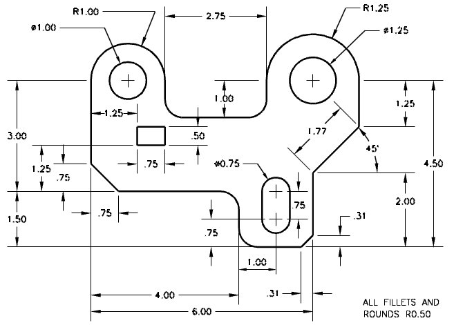

Practica con redondeos y chaflánes
1 inicie un nuevo modelo. Guárdelo como filletex.
2 dibuje el borde de la pieza con segmentos de líneas, círculos y arcos.
3 utilice fillet y chamfer para editar el dibujo cómo se muestra en el gráfico.
Para hacerlo en 3d:
1 en el menú edit, haga clic en select, seleccione luego all, después haga clic en curves.
2 en el menú solid, haga clic en extrude planar curve.

ejercicio 43--practica
1 inicie un nuevo modelo. Guárdelo como gasket1
2 utilice circle, Arc, trim, fillet y join para crear la parte que se muestra en la ilustración.
3 utilice el comando extrude para crear la parte en 3d. El grosor de la extrusión es de.125.
Ejercicio 44--practica
1 inicie un nuevo modelo. Guárdelo como Cam.
2 utilice circle, Arc, line, trim, join, y array para dibujar la parte que se muestra en la ilustración.
3 utilice extrude para crear la parte en 3d. El grosor de la extrusión es de.5.
Ejercicio 45--practica
1 inicie un nuevo modelo. Guárdelo como enlace.
2 utilice line, Arc, trim, offset, join, fillet y circle para dibujar la parte que se muestra en la ilustración.
3 utilice extrude y subtract para crear la parte en 3d. El grosor de la extrusión es de 5.
Exercise 46--practica
1 empiece un nuevo modelo. Guárdelo como building.
2 utilice los comandos line, Arc, trim, offset, curve, fillet y circle para dibujar el contorno del edificio.
