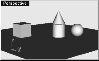

6 en el menú de render, seleccione shade. El objeto aparecerá sombreado. El comando Shade le permitirá visualizar sus figuras sin color. El modelo se sombrea directamente en la ventana y la vista se podrá manipular en el modo sombreado.
Visualización en modo sombreado.

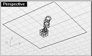

Rotación de la vista alámbrica.
14 rote la vista arrastrando con el ratón desde la parte inferior de la vista hacia arriba.
Observe los objetos desde abajo en modo alámbrico (wireframe).
Ahora se encuentra debajo de los objetos que miran hacia arriba.
