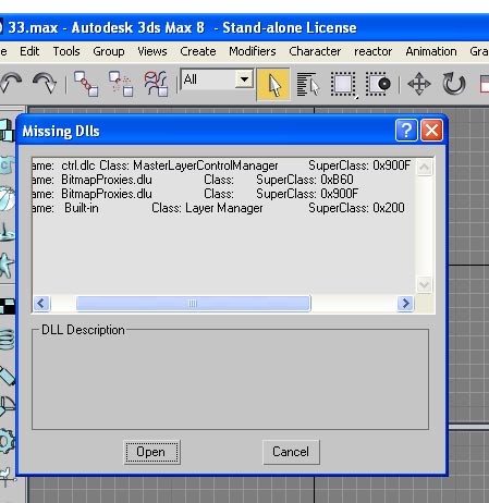

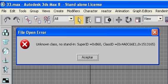

    Hola a todos soy nueva en éste foro y tengo un problema al abrir unos archivos max y no sé si se deba a que he instalado mal el wray.
    Ojalá me podáis ayudar.
    A ver, para cerciorarme de que tengo el Vray bien instalado he hecho un render de un par de elementos básicos y me deja renderizar en Vray.
    O sea por ese lado bien.
    Son archivos que antes se abrían sin problemas.
    Lo que sí en la parte superior del programa me aparece stand alone license como lo veréis en el doc adjunto que les mando.
    Entonces creo que por ahí van los tiros, pero no sé qué hago mal.
    Espero noticias.
    Ojalá adjunte bien el documento y lo podáis ver, si no decírmelo. Gracias.

    Hola veraxon. Parece que estas intentando abrir un archivo de 3ds Max de versión posterior. Es normal es que después de 3dsmax8 han salido 4 versiones. Suerte.

    Hola manvelarz. Gracias por ayudarme. Pues lo de la versión lo pensé, pero no es eso. Ya que yo he trabajado solo con la versión 8 y 9. Y con ninguna de las dos lo abre.
    Sin embrargo si me hace trabajos nuevos.
    Y son unos trabajos que necesitaría abrirlos para seguir con ellos.
    Como están ahora metidos en un disco duro externo, ya sé que al abrir no me reconocería las texturas, pero por lo menos si abrirme el archivo.
    No tengo ni idea que puede estar pasando.

    Bueno como dijeron eso pasa cuando se guarda en una versión superior ya no se puede abrir con ningún 3dsMax anterior. O cuando en la escena se uso algún prugins que no este instalado en el max con el que se quiera abrir.
    Así que, para las pruebas ábrelo siempre con el 3ds Max, más resiente que tengas y piensa si se uso algún plugins en la escena, tal vez Vray nuevo o algo así.
