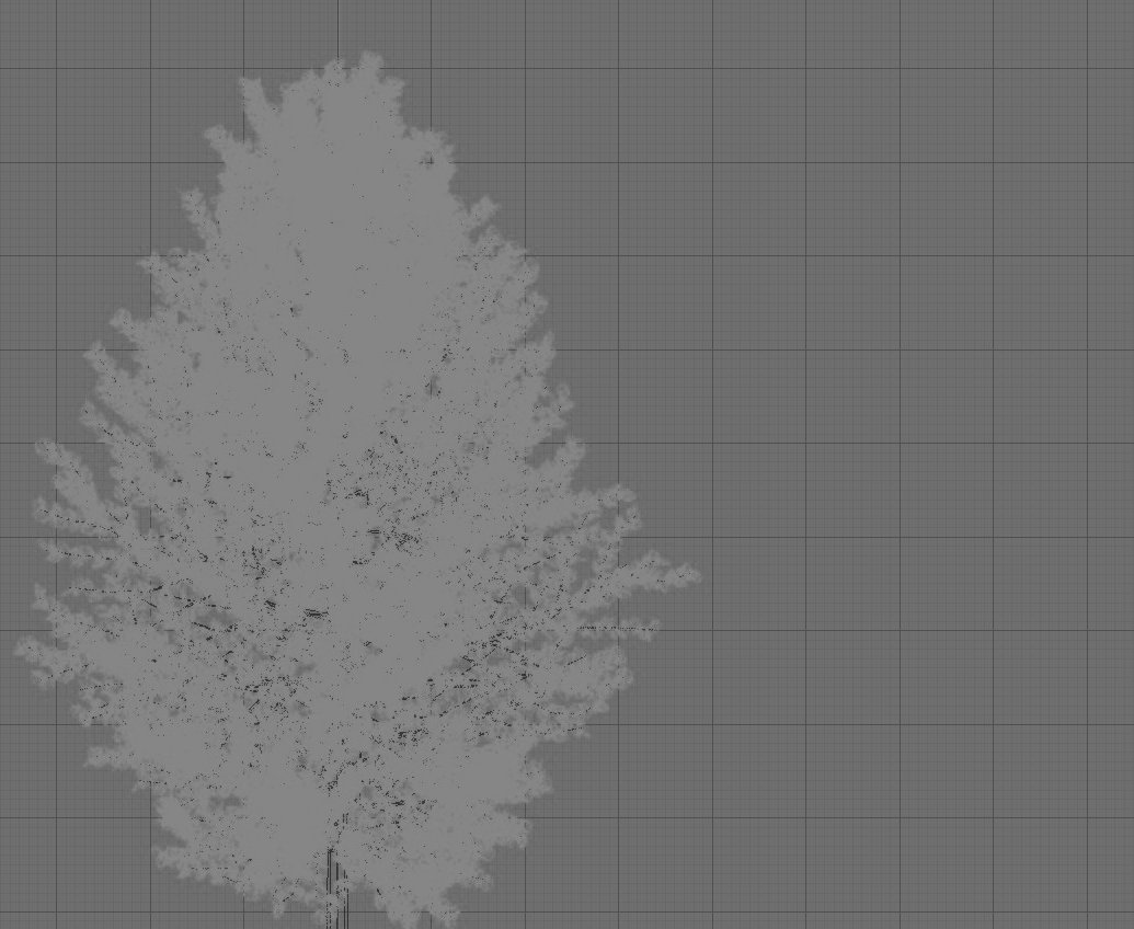

Puedes acceder a gen3 mediante (scripts>>misc>>gen3). Ver figura 1. Si no ves la entrada gen3 en el menú scripts, entonces selecciona (scripts>>update menús) - Esto actualizara la lista de scripts disponibles.
Después de ejecutar el script, veras todos los controles que te permitirán manejar los parámetros que influenciaran la forma del árbol. Puedes ver una descripción más detallada de todos esos parámetros en el boletín [weber95].
Hay muchos botones en la parte inferior de la GUI, pero el principal de todos es generate. Al hacer clic en éste, el script comienza a generar un modelo 3d. Para hacerte las cosas más fáciles, hay botones con el nombre de los tipos de árboles. Estos botones, configuraran parámetros predefinidos para el tipo de árbol seleccionado, sin duda un buen punto de partida para experimentar.
Para un inicio rápido, puedes presionar en el botón Quake aspen y luego hacer clic en generate. Después de unos minutos (el tiempo puede variar dependiendo de tu configuración) veras un modelo de árbol en la ventana 3d.
