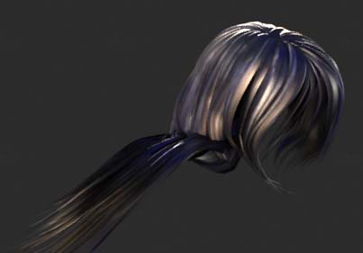

    No, no hay forma de hacerlo, no sale como tiene que salir, la composición es muy simple, un modelo en 3d de una persona, 3 luces, sol de atrás 2 luces de a los costados, esta es una imagen de renderizado hice unselet de las demás partes para que salga solo el cabello, pero me sale plateado y con partes azuladas:
    Como seria el seteo?

    Pon el highligh Glossines a 0.9, o 0.8 quita Fresnel, el mapa de Reflect yo personalmente lo pondría en Bump. Brillo tipo pong, supongo.
    Refracción? ¿para qué? Quitala ¿no?
    Prueba y me cuentas.
