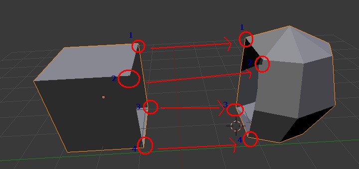

    Miren les dejo una image.
    Ya Universidad las 2 Mesh a 1, usando control.
    Esto me permite seleccionar vértices de ambos.
    En la imagen les marco, las vértices que quiero unir.
    Sin embargo, no puedo unirlas como mi amigo me dijo.
    Pulsando w y seleccionando remove double.
    Lo que quiero haces es unir las vértices que les señale.
    Espero ayuda.
    Agrego: esto es solo una captura, al momento de intentar hacer la operación entro en Edit Mode.

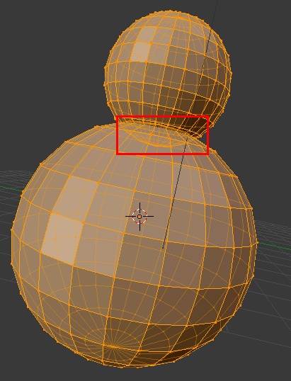

    Y acerca de las vértices que estorban, les dejo esta image.
    Las vértices de la uvshepre menor, que se encuentran dentro de la uvshepre mayor.
    Son las que estorban, y si las selecciono y las elimino, al momento de hacer más modificaciones en vértices o Faces, se arruina.
    Por lo cuál sería bien borrar dichas vértices o Faces, pero al momento de hacer la edición, esto se arruina, y es por eso que quiero saber cómo unir las vértices con otras (ojo: unir no funcionar).
    Que unir es como el ejemplo de mi mensaje anterior.
    Espero y me puedan dar una respuesta de cómo unir una vértice que está alejada con otra vértices.
    Para así al momento de la edición, los huecos que queden por haber eliminado las Faces, poderlas unir con otras vértices y tapar esos huecos.
    Espero y me hayan entendido, y un saludos. Saludos.

    Vaya. En veces me sientó como un incopetente. La respuesta ya la tenía. Y bueno sin querer yo la obtuve y reviso aquí, y aquí está la respuesta que buscaba, en anteriores mensajes.
    Esto es sencillo, hasta vergüenza me da decirlo, pero así es.
    Selecciono ambos Mesh en objet mode.
    Preciono contro.
    Entro en mode edit.
    Selecciono vértice con vértice apuestos y presiono f, para crear un arista.
    Sucesivamente con las demás vértices.
    Al terminar tienes las aristar entrelazadas, y solo falta elegir 4 vértices para formar la face, de igual manera, pulsando f.
    Amigos ya mi problema resolvido. Gracias.
