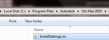

    Disco c/ programa files /Autodesk / 3ds Max la versión que tengas. Buscas installsetting lo eliminas e inicias el 3ds Max. Saludos.
    Muchas gracias akull, efectivamente ese era el problema. Lo que no me explico es como y porque pasan esas cosas, como puede ser que de repente no funcione el movimiento y tengas que ir a buscar ese documento en concreto y borrarlo, ¿por qué puede haber pasado eso? Gracias.
