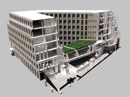

    20,217
    Scalpelmax
    Podría interesarte este plugin de Cebas GMBH: Scalpel. pulsa sobre la imagen.
    . Un saludo.
