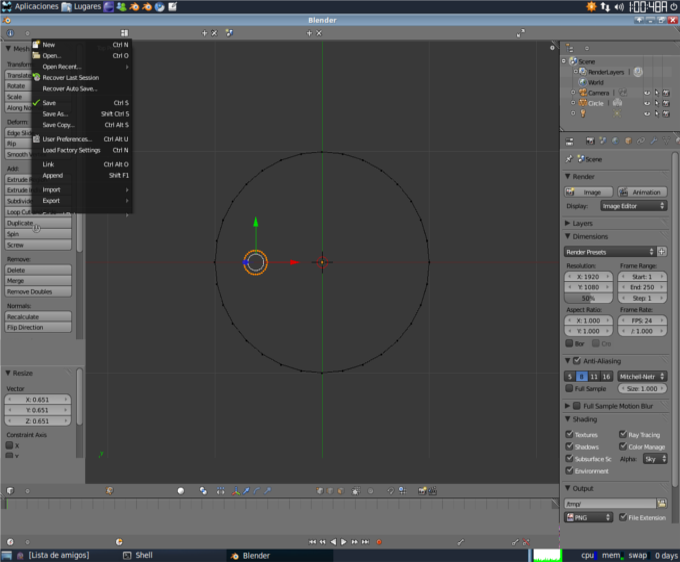

    Buenas, me pasa lo siguiente resulta que mi Blender 2.5, aquí en Ubuntu me va mal vale, he incluso es como si estuviera incompleto muchas opciones no se ven, no sé qué pasa, tengo un procesador Celeron 580 de Ram, sin tarjeta gráfica, este Blender 2.5 me corría en Windows XP, claro un poco lento, pero podía hacer render y sub, divisiones de superficies, saludos comvives.

    Ok ok muchas gracias, por la atención, pero es que, ve, desde hace tiempo me da error y se veía mal como en el primer enlace que tengo.

    Y ahora intente hacer la compilación que muchos recomiendan aquí y en otros foros, y me da este error al abrir el Blender 2.5 en Xubuntu.
    Claro primero hice la compilación con lo que recomiendan http://www.niel3d.com/niel2/modules/...=2720&forum=27.
    Código:
    Rubn@Rubn-xbuntu:~/blender-svn/install/linux2$./blender.
    Found bundled Python: /home/Rubn/blender-svn/install/linux2/2.54/Python.
    Fallo de segmentación
    Última edición por 3dpoder; 28-11-2011 a las 12:21 Razón: Adjuntar las imágenes al foro

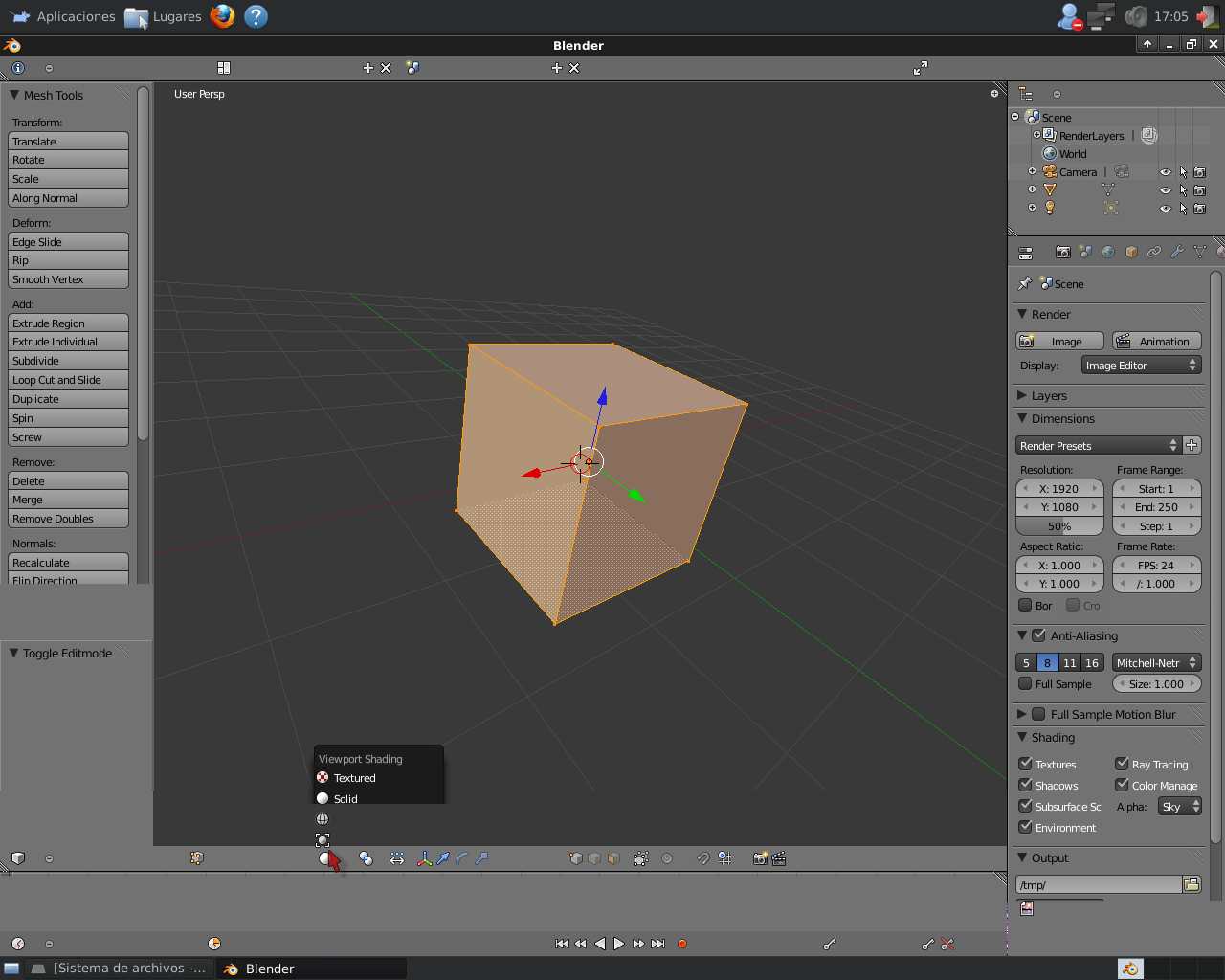

    Hice esta compilación, pero no puedo abrir Blender bien, se ve feo, intente esto de aquí en el foro, pero no nada de nada y también con una versión de gráfica, pero que va nada de nada, ahora prácticamente se me ve mejor con la versión desde la web oficial, pero aún no funciona y se me queda pegado a veces. https://www.foro3d.com/f16/no-consig...0-a-86776.html.
    Código:
    Rubn@Rubn-Xubuntu:~/descargas/1372_blender25/blender25$ sudo./blender.
    Found bundled Python: /home/Rubn/descargas/1372_blender25/blender25/2.55/Python.
    *Bpy stats* - Tot exec: 98, tot run: 0.0158sec, average run: 0.000161sec, tot usage 0.0548%.
    X error of failed request: baddrawable (invalid pixmap or window parameter).
    Major opcode of failed request: 137 (xfre86-dri).
    Minor opcode of failed request: 9 ().
    Resource id in failed request: 0x4200002.
    Serial number of failed request: 406.
    Current serial number in output stream: 406.

    Pues tiene toda la pinta de ser un problema de drivers de la gráfica. Pásate por el hilo abierto sobre Ubuntu 10.10 que ahí ya se han comentado cosas sobre ese tema: https://www.foro3d.com/f39/Ubuntu-10...tml#post780319. Saludos.

    Bueno ya solucione mi problema, lo que hice fue conseguir una tarjeta de video, y listo funcionando en Xubuntu 10.10 con Blender 2.55. Saludos.o. S.
