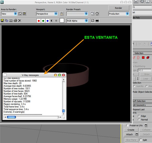

    Hola amigos, no es que tenga por ahora ningún problema con mi 3dsmax, es sólo me gustaría saber cómo quitar, anclar o poner en otro lugar la ventana de mensajes que nos sale después de haber tirado un render. Esta es:

    Esa consola, no debes ocultarla, que se puede, pues es la que te indica estadificas y errores en tu escena, aprende a moverla cuando no tengas sitio, o minimizarla cuando acabe el render, pero no la quites. Un saludo.

    Gracias Infograph, si tal vez me halla excedido en decir quitar, cómo bien dice usted, es necesaria para el análisis de la escena, pero la verdad si es que me gustaría anclarla en algún lado.
    Por favor, conoce usted, la manera de hacer esto?

    Puedes desactivarla dentro de la persiana Vray : system, en el apartado Vray log. A mí tampoco me gustaba tenerla por ahí flotando.

    Oh, muchas gracias IkerClon.
    Además es fácil de recordar para poder activarlo cuando me sea necesario. Un saludo.
