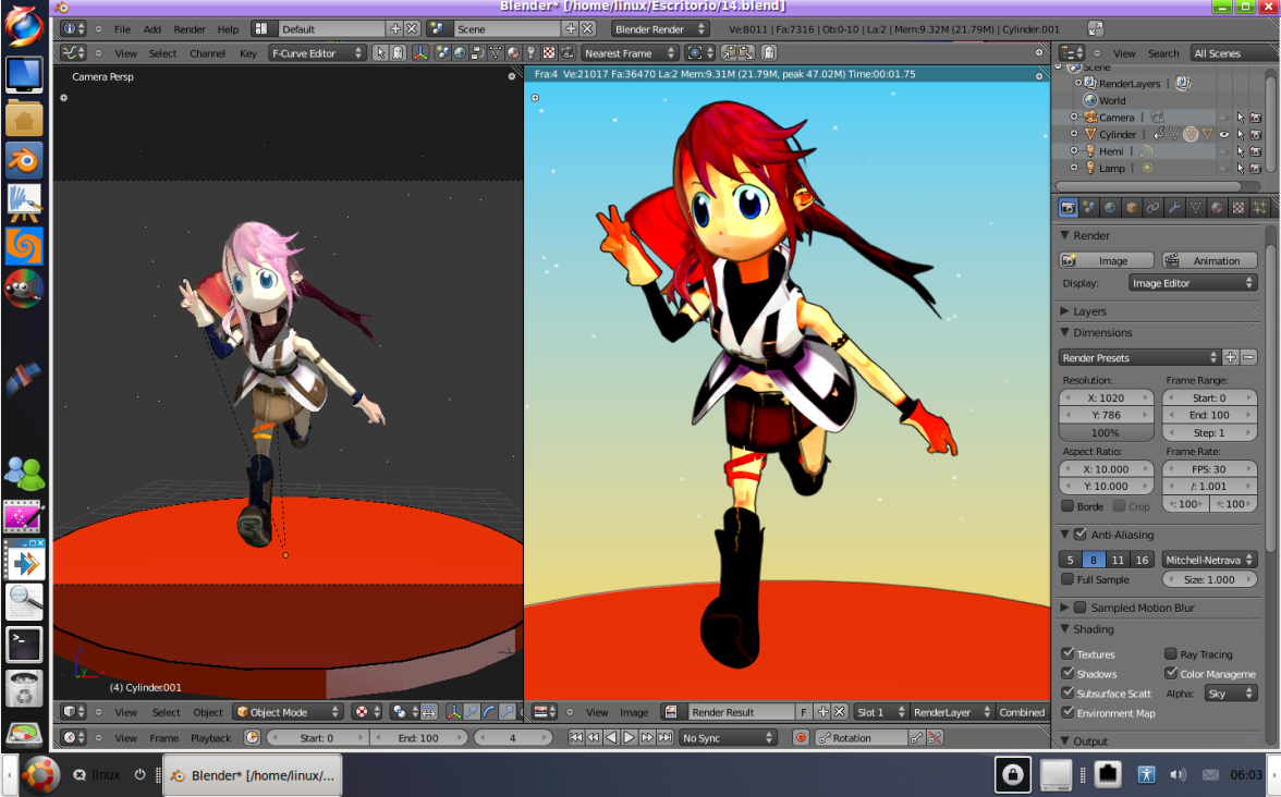

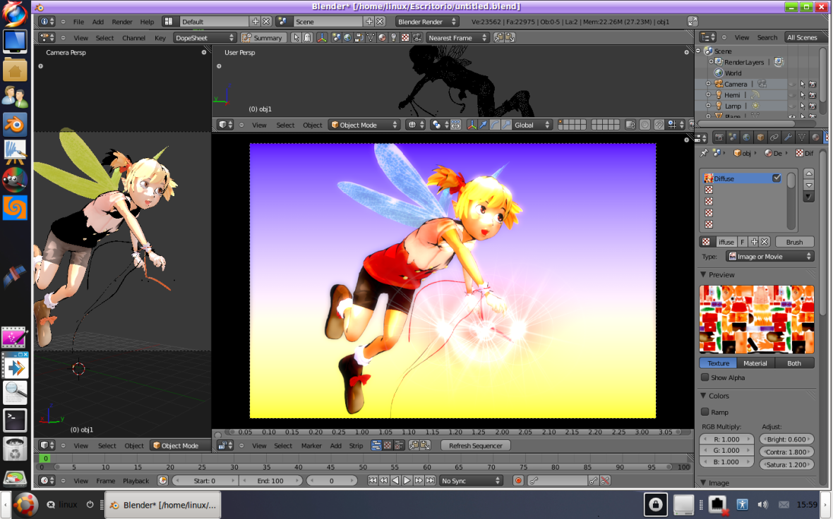

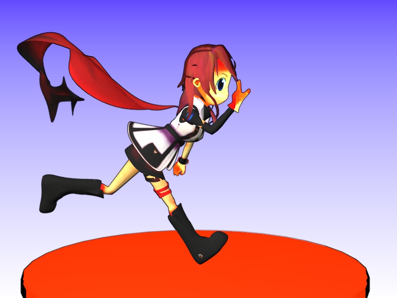

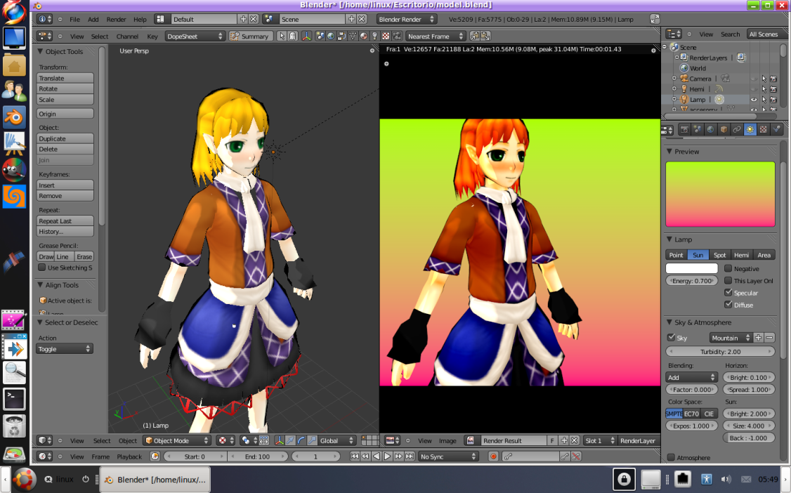

    Hola gente, soy usuario de Linux y uso Blender 2.5x mi programa 3d genial. Quiero compartir una pruebas de render, todo son representado con el renderizador interno de Blender.
    Bueno antes les resalto que los modelos son de pruebas.
    Nota no he usado la herramienta Edge automático, (porque suelen reprensetarse líneas internas de la malla).
    Tampoco he usado el componente Freestyle, (porque me renderiza líneas de colores).
    Simplemte he jugando con la rampa para lograr una represación del tipo 2d.
    Si alguien tiene conocimiento en Blender y en este efecto de representación, bueno podría darme una idea como mejorarlo.
    Pues esto es para un proyecto llamado inkanime. http://procreaciones.blogspot.com/ saludos.

    Lucen muy interesantes los renders, saludos desde México.
    Aug 2006
    1,521
    Render toon 2d
    Me gustan mucho, sobre todo el segundo y el tercero.

    El Edge si los valores de threshold son bajos, no tiene por qué verse la malla del objeto, también hay que contar, que la iluminación influye en un material de tipo ton. Como dice Neo one, el segundo y el tercero te han quedado estupendos.

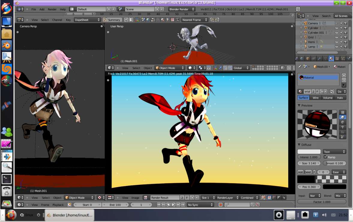

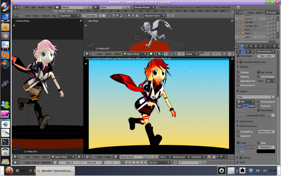

    Hola de nuevo : gracias por tu sugerencia Solimán, bueno intentando jugar con Edge de Blender he tratado de simular el efecto 2d, aunque no está todo a 100% como yo le esperaba, aquí les subo los resultados, el primer render esta desactivado el edge, en el segundo render he usado la rampa y he activado Edge en nivel 1.
    Bueno seguiré intentando, saludos.

    Con el edge, lo que conseguirás es marcar mucho mejor los perfiles, por ejemplo, en la imagen superior, al no tener Edge puede darse el caso que se mezclen los colores de la mano con los de la cara (según la posición).
    Sin embargo, si le aplicas Glow sin tener edge, te van a quedar efectos como la segunda imagen que subiste anteriormente y que ha quedado muy bien.

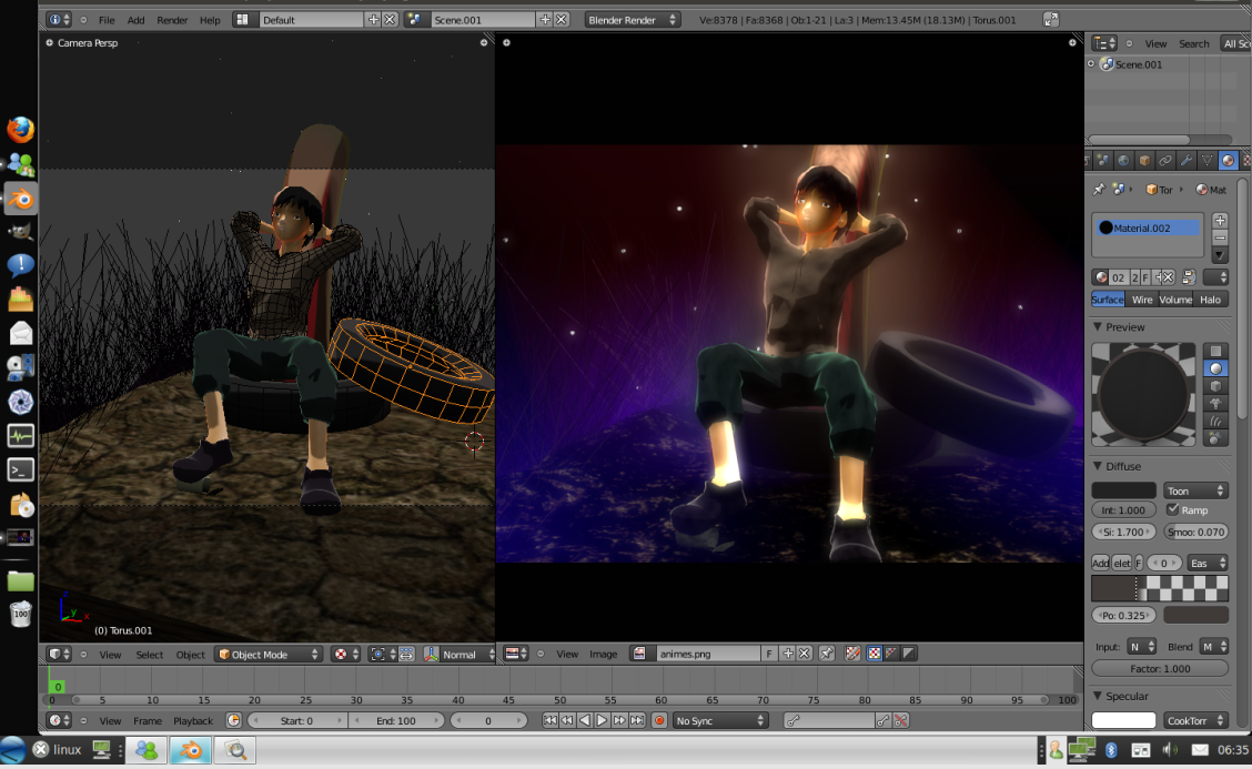

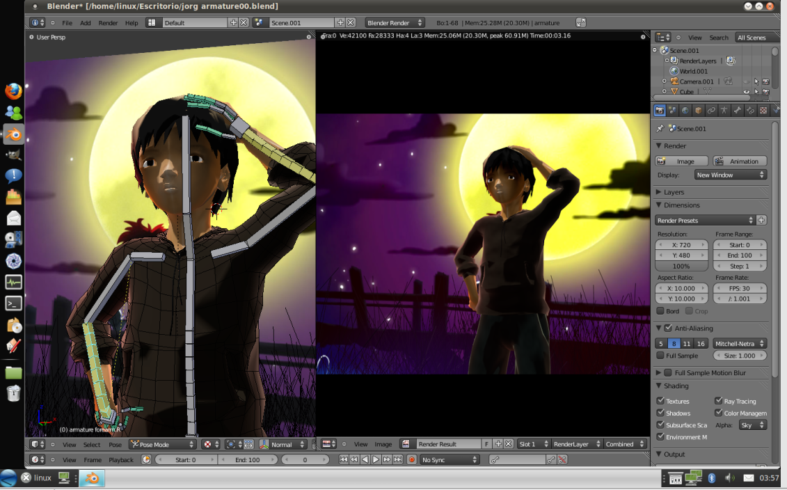

    Bueno, estaba modificando algunos parámetros-, pero no he dado con el efecto que busco, he subido el archivo blend del último modelo.
    Para que le den el visto bueno. Ah, gracias Solimán, por darme algunas referencias.

    Puedes poner alguna imagen de referencia de lo que quieres lograr, qué tipo de efecto es el que quieres.
    Nov 2009
    16
    Render toon 2d
    Si, Solimán, los modelos 3d con una buena apariencia 2d que he visto está en esta página:
    http://blog.WhiteBlaizer.com/2009/01/anime-en-3d/.
    Y el que más sobresale a 2d, es la imagen de Naruto (ahora ven, haciendo una comparación, hay mucha diferencia).
    Aquí les paso otro enlace del archivo (test 2d, blend): por sin no les funcione el anterior.
    Última edición por 3dpoder; 28-11-2011 a las 21:08 Razón: Adjuntar las imágenes al foro

    Creo que como la textura es bastante fuerte de color, lo que puedes hacer es bajarle un poco (pero muy poco) en la textura > influence > color. Así la imagen te quedará un poco más plana. También ayudaría, que en lugar de poner stars fueran estrellas modeladas, así, si colocas Edge se verá el perfil, que con starts no sale y quedará mucho más realista.

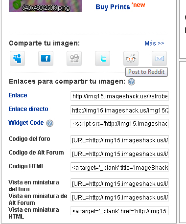

    Una consulta:
    Veo las listas de temas la mayoría tienes imágenes de muestra ¿cómo poner una imagen así?
  15. #15
    22,247
    Render toon 2d
    No sé a qué te refieres, en este foro, lo que hago es adjuntar la imagen. https://www.foro3d.com/f45/forma-cor...aje-98930.html.
