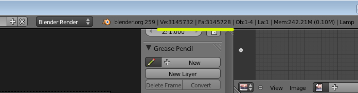

    Eso solo me ha pasado cuando los objetos que he seleccionado son de muchas, muchas caras. Si no, no tiene por qué pasar a no ser que no tengas la tarjeta gráfica actualizada.
    Mira en la parte superior, para ver las caras o vértices que estas seleccionando, si la cantidad es baja, seguro que es un problema de actualización de tu gráfica.
