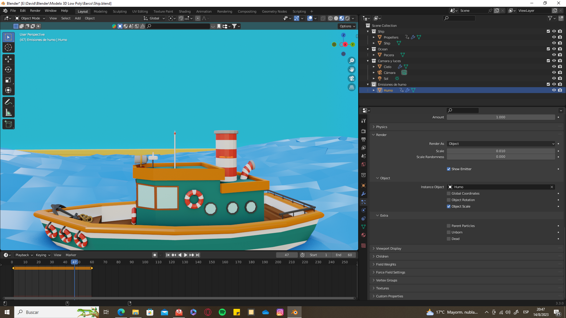

    Resulta que hice un barco a vapor de estilo low poly. Le agregué una chimenea grande. Creé un nuevo objeto plano para aplicarle el sistema de partículas y lograr el efecto de humo. Al reproducir la animación, aparecen las partículas, y hasta ahí todo bien.
    Ahora, si quiero agrandar esas partículas, lo que tengo que hacer es simple: voy a "Render", luego a "Render As", elijo la opción "Object", selecciono el objeto (en este caso, el objeto con emisión que nombré como "Humo"), y configuro la "scale" y la "scale randomness" para aumentar el tamaño de las partículas a mi gusto. Sin embargo, el problema está justo ahí, ya que al reproducir la animación no sucede nada; las partículas no aparecen.
    ¿Por qué sucede eso y cómo lo arreglo?
    Les dejo algunas capturas de la configuración que tengo.

    Sí, perdón. Me confundí y lo publiqué 2 veces. Ya logré solucionar el problema, gracias Era un problema de configuración.
    Ahora tengo otra duda... tengo entendido que si las partículas traspasan otro objeto, lo que hay que hacer es agregarle una propiedad dinámica que en este caso sería "Collision" al objeto. Lo aplico, pero las partículas siguen traspasando mi objeto.
    En mi caso, las partículas traspasan las paredes de la chimenea, que es un cilindro. En "Particle" puedo controlar el "Permeability", y puedo activar la opción "kill particles" también, inclusive, para solucionar mi problema, pero aún así las partículas siguen traspasando el cilindro.
    Esto mismo lo había hecho en la animación de la avioneta y me funcionó, pero en el barco sé que no funciona bien ese efecto.

    Tienes que poner colisión en los dos objetos, las bolitas (de humo) y la superficie donde choca.
    Y en la superficie donde choca, procura que tenga volumen también aunque tendría que funcionar con un simple plano....

    Hice lo mismo que me recomendaste, pero las partículas siguen atravesando el cilindro. La chimenea es un objeto que forma parte del barco, es decir, le apliqué "Join" para que sea un solo objeto. Lo separé del barco tocando la letra P y eligiendo "Separar la selección" para poder dividirlo, y probé para ver si tenía un efecto diferente con la configuración que me recomendaste, pero los objetos no colisionan. Es curioso ver cómo en la avioneta funciona, pero en el barco no. Seguramente debe ser un problema de configuraciones, pero no estoy seguro.

    Tanto la avioneta, como el barco, y otros modelos que voy a hacer los voy a usar para crear una mini ciudad estilo low poly, pero para hacerlo todo tiene que funcionar super bien, y ahora me está dando conflictos el humo de la chimenea del barco :confused:, y el problema es que si le hago una animación y el barco se mueve hacia cualquier dirección, las partículas del humo traspasan la chimenea ósea traspasan el cilindro.
    Ya estuve probando algunas opciones para ver si logro solucionar el problema pero aun sigue fallando. La animación del humo me quedo bien, lo único que tengo que arreglar es que sea una animación continua y fluida, como el humo de la fogata que te había mostrado de ejemplo.

    En la chimenea grande y vertical coloca la emisión en el final del tubo.... en cuanto al trasero que va un poco curvo y se mueve de delante hacia atrás, a lo mejor habría que coordinar el movimiento de la animación con "Velocity".
