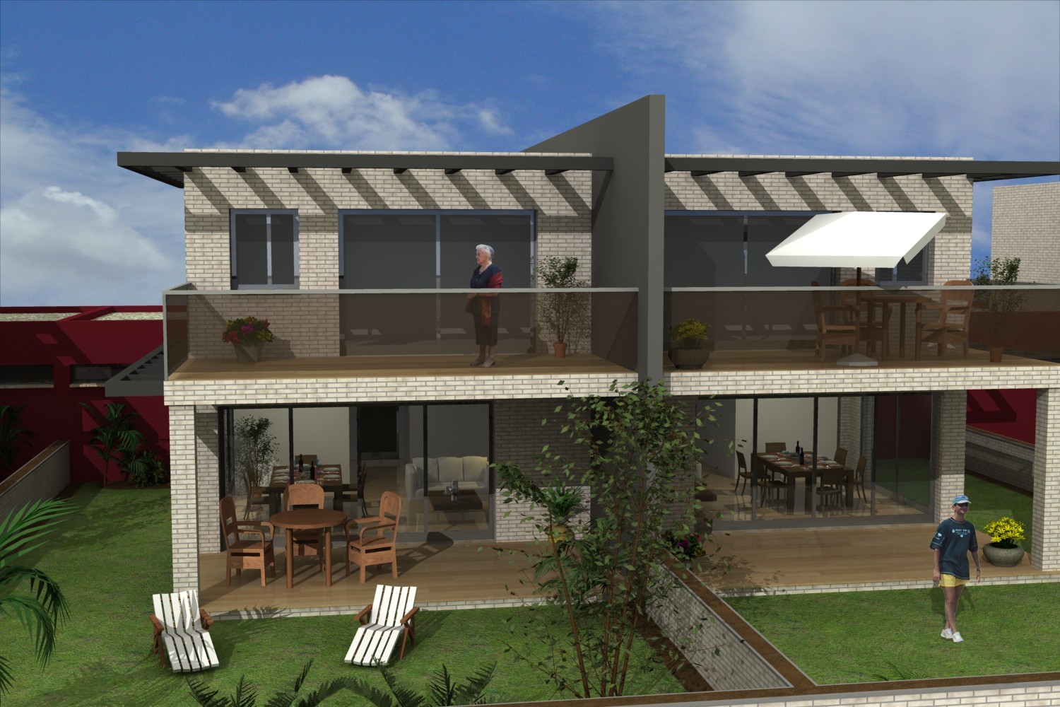

    Otro trabajito finalizado
    Aquí os dejo bastantes renders, ser muy críticos por favor, de eso se trata, y cuanto más me digáis más aprenderé. Un saludo.

    La iluminación la veo muy oscura y la ubicación de la cámara en algunas imágenes algo alta, la pondría algo más baja para que no se viera tanto cielo en la imagen y no diera la sensación de que detrás del complejo no hay nada, imágenes 1,3,8 y 9. Saludos, y 3d.

    Yo creo que como dice warcklok deberías intentar que no se viera tanto el cielo en algunos renders, pero en general está muy bien.

    Yo creo que deberías de comprobar tus settings en la iluminación, está muy obscura y por lo mismo pierde realismo, tu cielo está muy despejado, para la iluminación que usas, pareciera que esta nublado, la veo muy bien modelada, pero a la iluminación le falta.
    Los personajes incluyendo el perro tienen diferentes grados de saturación (Photoshop ¿no?) creo que también los puedes mejorar.
    En general está muy bien, dale a la iluminación y coincido con los apuntes acerca de las vistas de la cámara. Un saludo.
