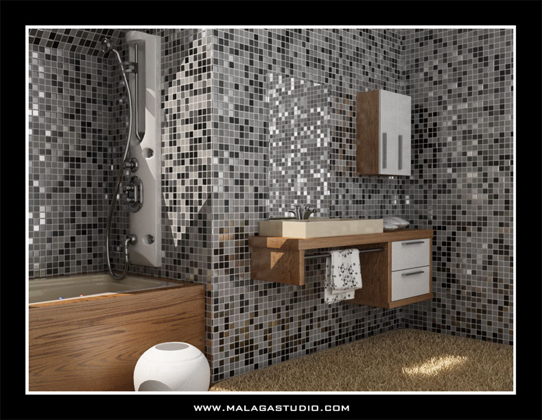

    Aquí os dejo parte del trabajo que he tenido esta semana, espero que les gusten. Así como espero sus comentarios sobre las imágenes, 3dsMax 8+ Vray+Photoshop.

    1era imagen: el espejo, tiene algo que me resulta caótico, o sea, es que refleja el tileado de la pared y puf, para mí que poniéndole un borde a ese espejo estaría muy bonico. Creo que el hidromasaje un poco más pequeño, lo veo algo grande para la escala del resto.

    Hola paisano, que tal, pues las tres imágenes se ven bien, aparte de lo que te ha dicho ya, Perolo, tienes que mirar un poco mejor la iluminación de la primera, un poco de Bump al gresite no le vendría mal, no se ve demasiado perfecto el tileado, además de ser bastante grande, un gresite de ese tamaño creo que no existe, pero bueno, puede ser, la segunda imagen la veo bien, el grifo a lo mejor un poco pequeño y demasiado oscuro, y la tercera no sé, pero el tileado y el lag de los azulejos no me convence, aparte creo que tienes la geometría de la bañera mal colocada, porque hay una arista negra en la zona izquierda de la bañera que en la derecha no la hay, y por el punto de vista que tienes el WC, o el bidet, no sé qué es, se ve demasiado pequeño, el papel higiénico esta como un poco acartonado y los cromados de todos los accesorios y del sifón esta como apagado y no refleja como debiera. Un saludo, buen trabajo tío.
