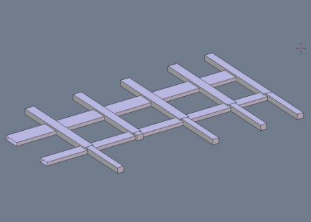

Imagen 2: los paneles de pared extruidos.
Desafortunadamente para mí, he encontrado que hacer las caras primero y luego extruirlas es el método preferido y continuaré usando antes la versión 2.37a para modelar edificios y luego usar la versión actualizada de Blender para el resto.
