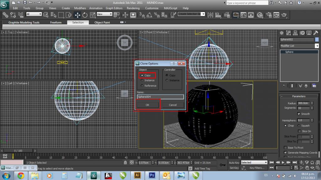

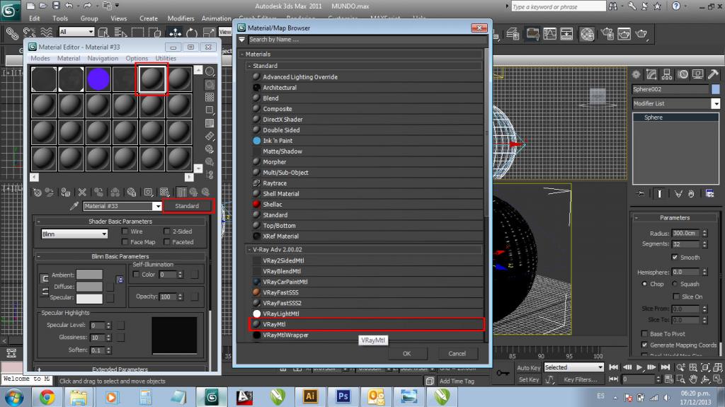

    Así es como logre el efecto.

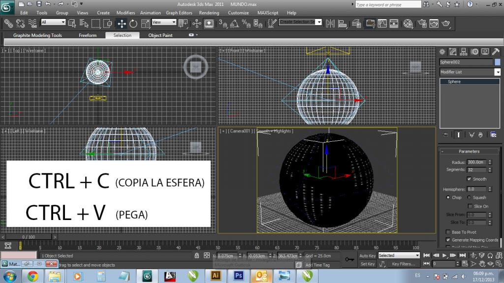

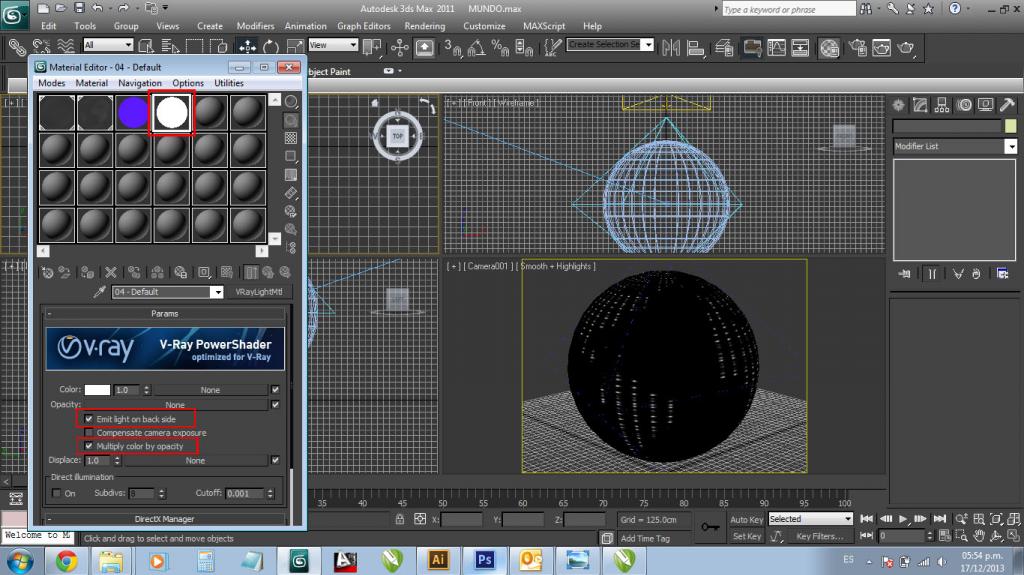

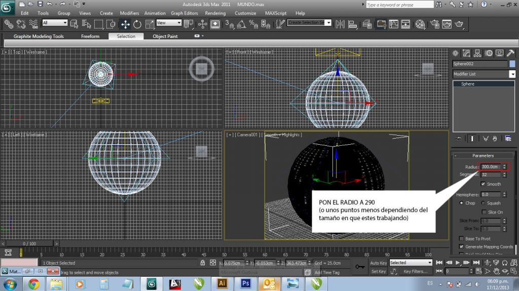

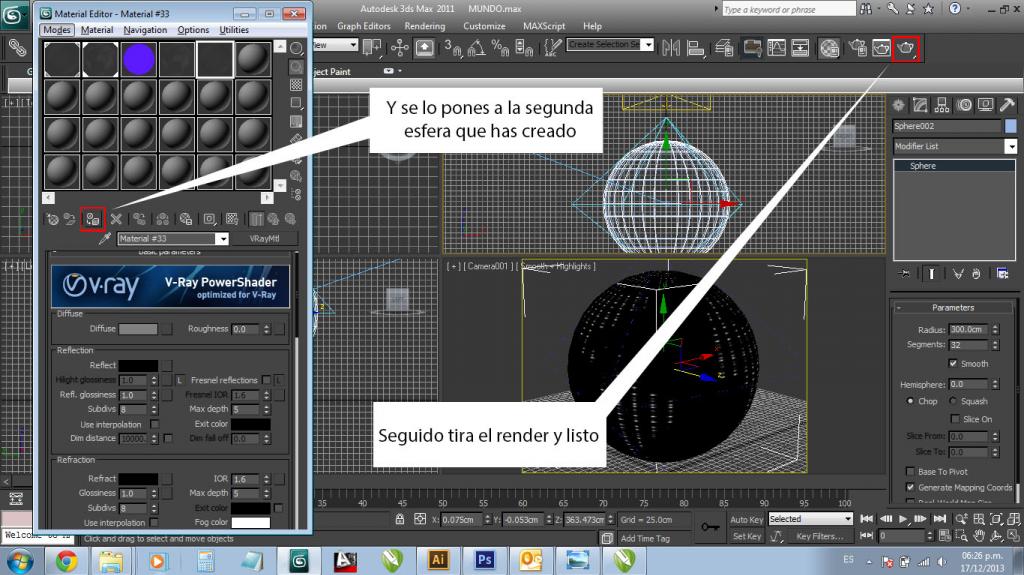

    Cre una esfera de 300 centímetros de radio (trabajo en cm), cambie al motor de render a Vray y abrí la ventana de materiales y seguí estos pasos:

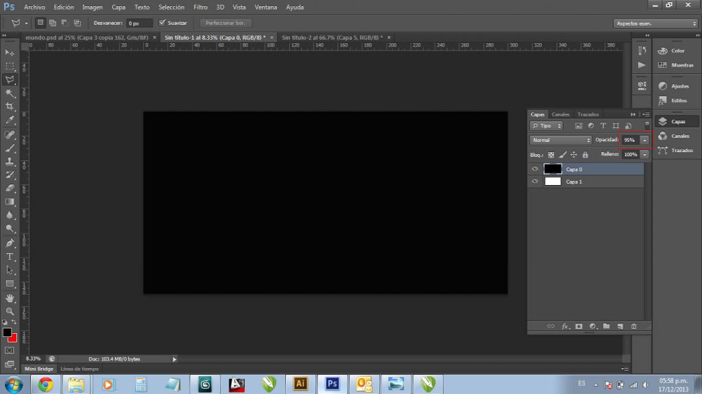

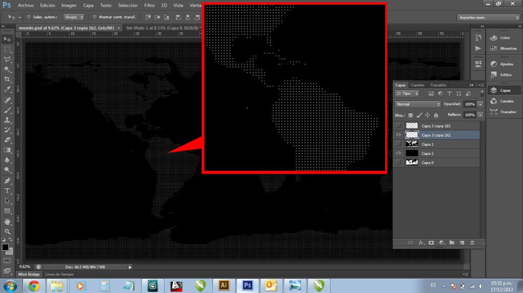

    Abrí Photoshop y prepare una textura como la de abajo y le puse de nombre Mundo Luces.

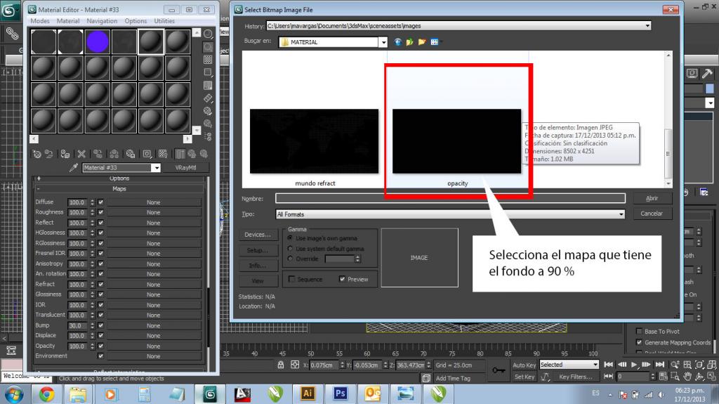

    Después prepare otra totalmente de fondo negro y le puse una opacidad del 95%.

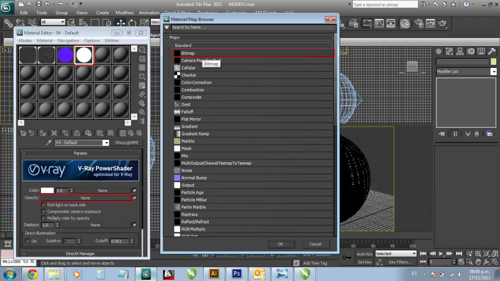

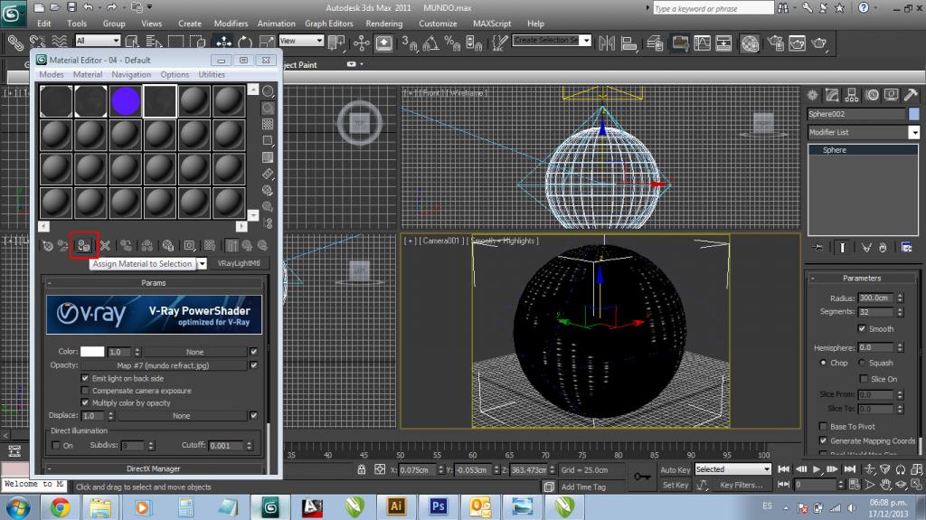

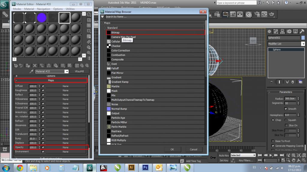

    Regrese al 3D Studio e hice lo siguiente:

    Pues sí, a grandes rasgos esa era la idea, supongo que, existirá una manera de hacerlo sin duplicar objetos ni nada, pero como no usé jamás Vray ni 3DS Max no puedo decirte cómo sería. Supongo que cargando la misma textura de puntos en el canal de transparencia del material, y tal vez sería útil que esa misma textura la cargues también en el canal de glow, si es que Vray lo tiene (imagino que sí).
