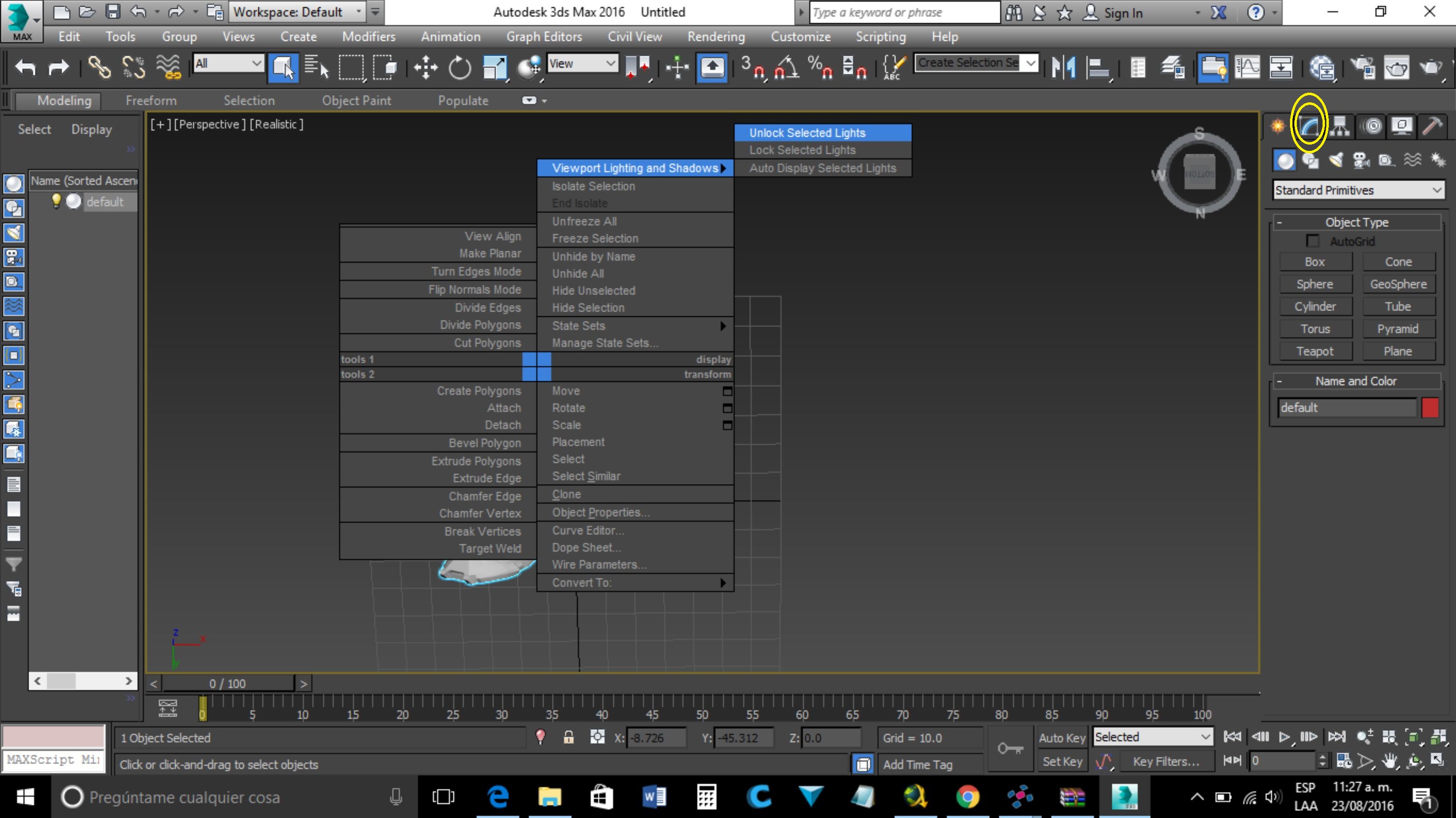

    Pero cómo podría seleccionar los vértices a unir, si es un solo vértice?

    Un clic aquí (ver imagen, circulillo amarillo).

    Me envías otra captura ok.

    Te voy a enviar la captura del menú desplegable que me indicaste, pero no aparece la función weld.
