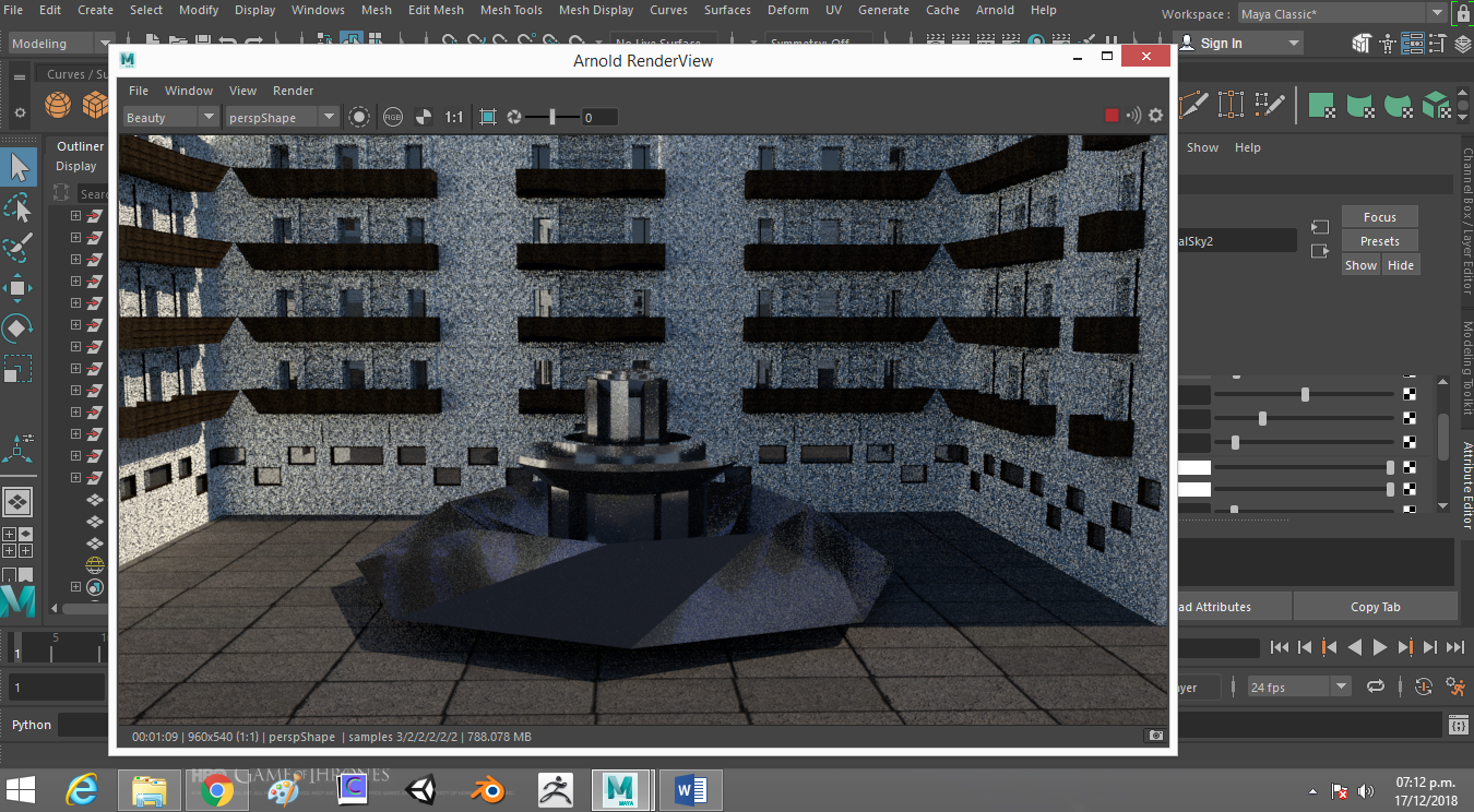

    Hola buenas tardes, estoy aprendiendo a usar Autodesk Maya 2018 y tengo una duda, por que a la hora de renderizar con Arnold me sale el render como si estuviera pixelado? Espero su respuesta.

    En 1 minuto no puedes tener un render de calidad. Tienes que configurar los paramentos del muestrador.

    No es que quiero calidad en un minuto sino que me gustaría verlo un poco más claro a todo y no tan pixelado, como dije recién empiezo con el mundo del modelado en 3D, como configuro los parámetros del muestrador? Gracias.

    Yo no trabajo con arnold, pero todos los motores tienes unas reglas que son generales y comunes. Te lo podría mirar, pero perderé tiempo y tú no aprenderás nada. Si de verdad quieres aprender te recomiendo que veas estos vídeos, son de lo mejor que hay, muy claro. Este es para configurar el motor de render arnold, pero es en 3ds Max, desconozco si la interfaz es idéntica, pero la mecánica es la misma. Primera parte https://www.youtube.com/watch?v=uG3tDZh-o-E y segunda parte parte https://www.youtube.com/watch?v=o7ZyuyxKl9Y. Si estas empezando te puede sonar a chino, y repito si quieres aprender mírate estos vídeos, con esto te quedara todo bien claro. https://www.youtube.com/watch?Time_c...&v=lhzW9o85p78.

    Como tips para mejorar lo del visor, debes subir los samples de cámara en el setup de arnold, por ejemplo, de 3 (que es el default para él primer parametro) a 6 o 7.
