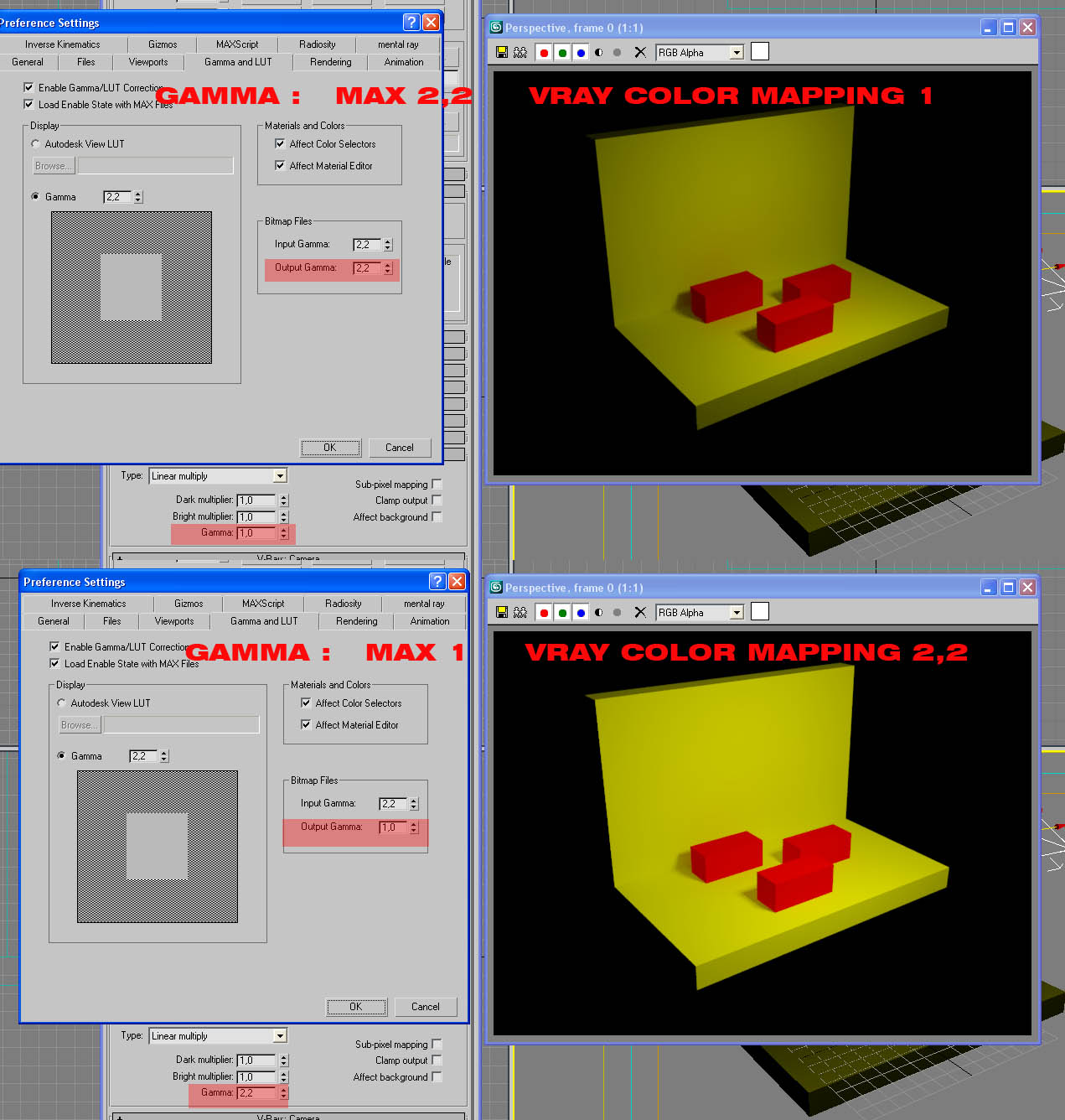

Acabo de ver el problema que tenía con mortal kombaty el Backburner. Yo la corrección del gamma (al principio) la corregía con dos botones del V-Ray Frame Buffer. Y cuando lo cargaba con Backburner me salir un erro y no lanzaba el render. He probado a poner el Color Mapping del gamma a 2,2, utilizar mortal kombaty Backburner y ha funcionado perfectamente.
También me he dado cuenta el por que poner el gamma del 3ds Max a 2,2 y también el del Vray. Si el del 3ds Max no está a 2,2 la ranura de materiales sale sin gamma.
En cambio, si utilizas estos mismos valores con el framebuffer de max la imagen sale muchísimo más clara (como si hiciese la corrección multiplicada x 2). Eso sí, a mí me funciona si dejo el gamma del Color Mapping a 1.
Acabo de fijarme que da un warning el Vray cuando renderizo con el mortal kombaty tengo asignado que guarde la imagen en archivo.
