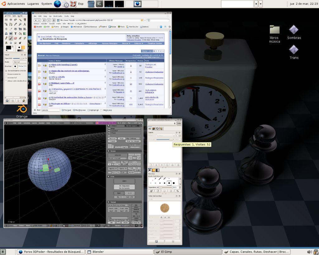

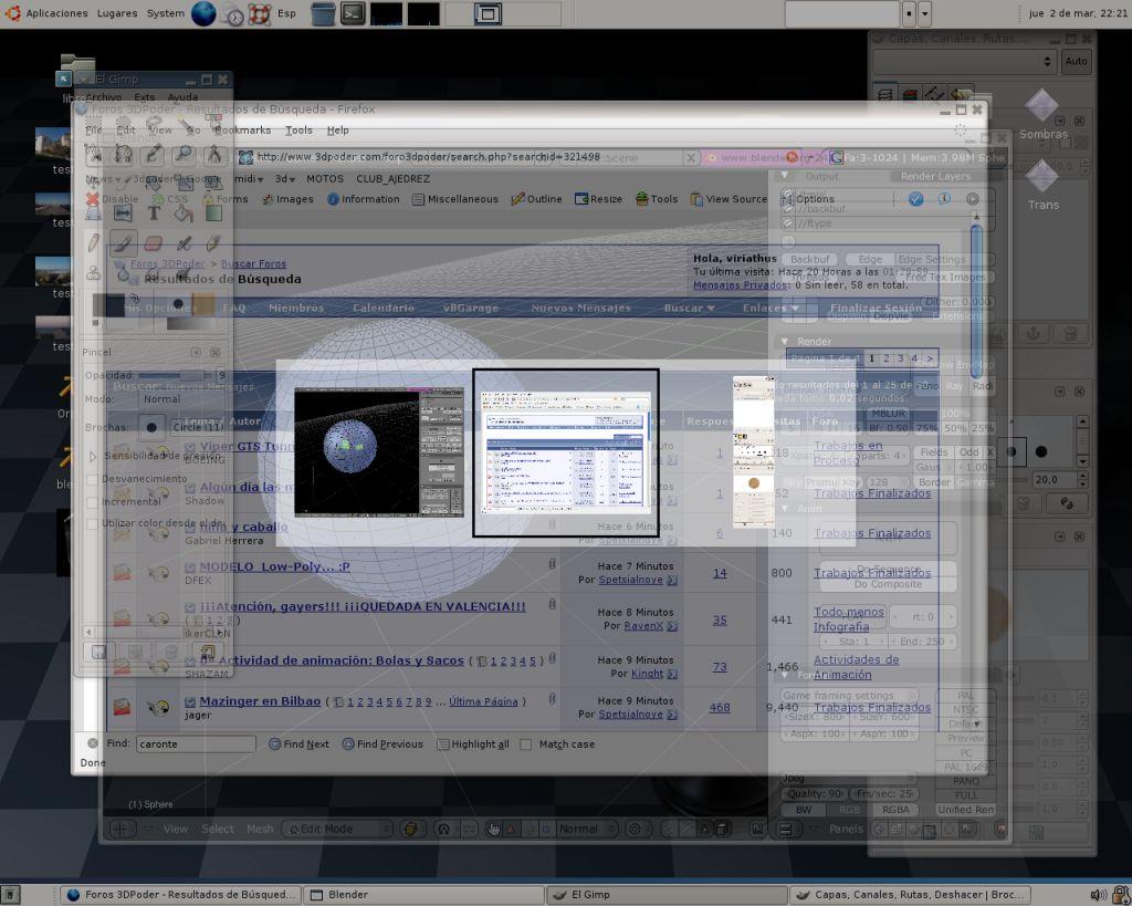

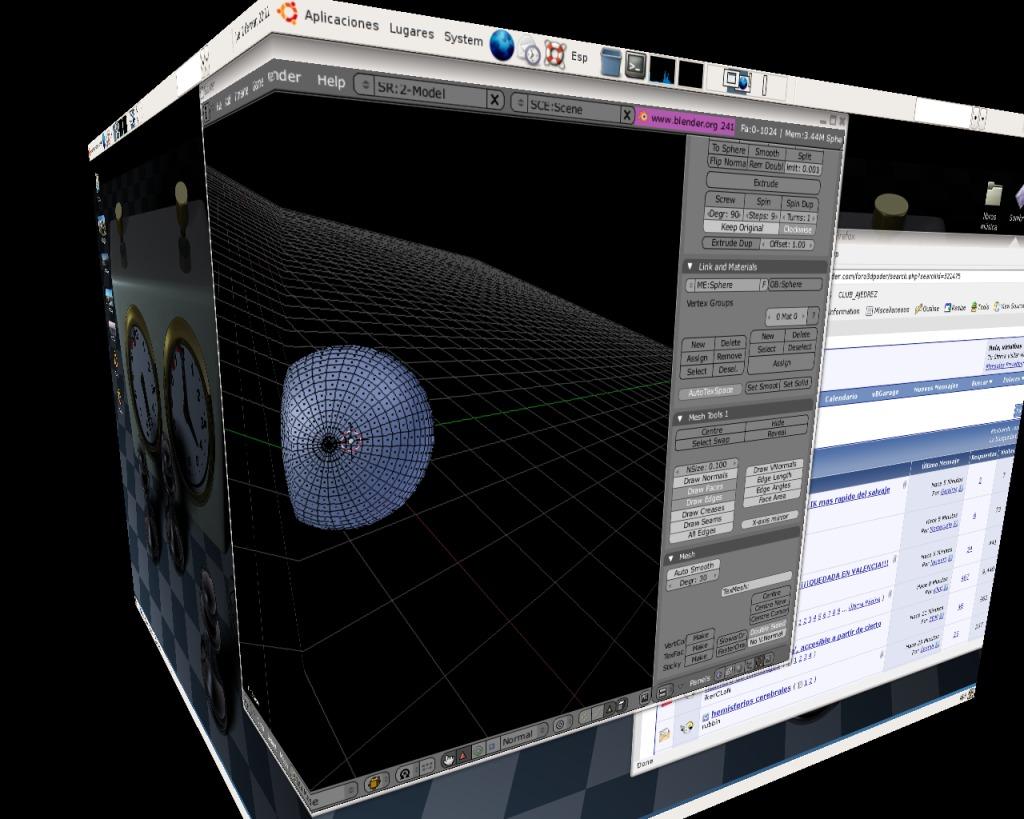

    Talking Gnome será el rival de Windows Vista no os perdais el video
    Bueno, hoy he tenido un poco de tiempo y ya tengo a Ubuntu corriendo XGL. En los foros comentan que con una simple GeForce mx funciona perfectamente.
    Pongo las imágenes grandes para que veáis como mola.
    Pulsando Control + Alt+btn izquierda giramos el escritorio:
    Alt+tab: vemos todas las aplicaciones minimizadas:

    Posdata: el wallpaper es mío, Blender 2.41, motor interno.
Nombre: xgl.jpg
Visitas: 175
Tamaño: 176.7 KB
ID: 27430   Clic en la imagen para ver su versión completa.
Nombre: xgl2.jpg
Visitas: 184
Tamaño: 125.1 KB
ID: 27431   Clic en la imagen para ver su versión completa.
Nombre: xgl3.jpg
Visitas: 179
Tamaño: 113.2 KB
