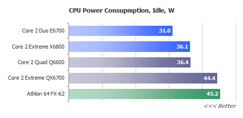

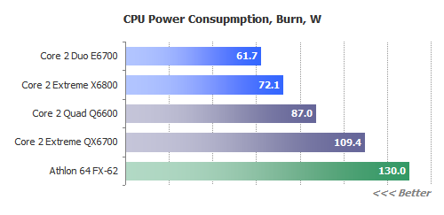

    Claro, es más inteligente la solución de AMD, 2x Athlon de 125w TDP cada uno en otras webs dan unos resultados de OC mucho más optimistas, y aún si fuera así, 70º no es un problema, para micros que han sido diseñados para trabajar a esa temp normalmente. Y en cuanto a consumo, tienen el mismo rendimiento que 2 Xeon Dual Core, y su consumo como mucho será similar, así que, es un chollo de micro los Core 2 Duo memrom, renderizan a 70º, y los ventiladores se ponen en marcha si superas los 75º.
    Poseste, siempre con el rejo anti Intel en la gama Xeon 53xx, los TDP son bastante aceptables para ser 4 Cores:
    • Intel Xeon processor x5355: four processing Cores, 2.66ghz clock-speed, 1333 MHz qpb, 8 Mb l2 cache, 120w TDP, $1172.
    • Intel Xeon processor e5345: four processing Cores, 2.33ghz clock-speed, 1333 MHz qpb, 8 Mb l2 cache, 80w TDP, $851.
    • Intel Xeon processor e5335: four processing Cores, 2.00 Ghz clock-speed, 1333 MHz qpb, 8 Mb l2 cache, 80w TDP, q1 2007.
    • Intel Xeon processor e5320: four processing Cores, 1.86ghz clock-speed, 1066 MHz qpb, 8 Mb l2 cache, 80w TDP, $690.
    • Intel Xeon processor e5310: four processing Cores, 1.60 Ghz clock-speed, 1066 MHz qpb, 8 Mb l2 cache, 80w TDP, $455.
    en la gama Kensfield, Core 2 Quad, los TDP son muy buenos:
    Core2quad QX6700 - 2,66 Ghz -> 130w TDP
    Core2quad Q6600 - 2,4 Ghz -> 105w TDP.
    El QX6700 tiene un TDP subido, por que es eh, con el multiplicador sin bloquear, tiene un TDP alto, porque está pensado para subirle los Mhz, pero el Q6600 tiene un TDP muy bueno para ser Quad Core, incluso inferior a los Athlon de AMD, que son Dual Core.
    Estas comparativas son con el afx62, pero los nuevos que vienen para la plataforma 4x4, consumen más.
    Última edición por cabfl; 14-11-2006 a las 18:22

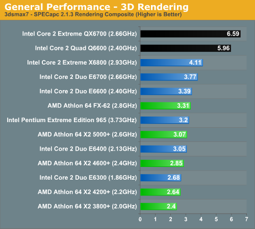

    Y los resultados de rendimiento hablan por sí solos, el Quad Core arrasa.
