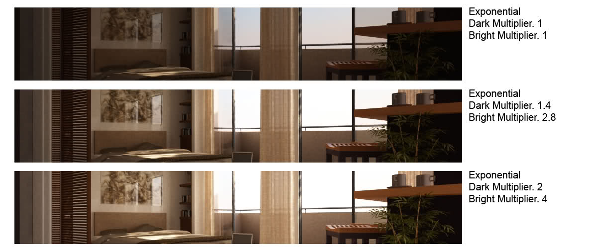

    Las imágenes están buenas, para el tema de las sombras puedes tocar los valores del Color Mapping (Dark y bright), en esos casos lo que podrías hacer es subir el bright para que todo lo que está iluminado se despegue de las sombras.
    Gracias actualmente mirando.
