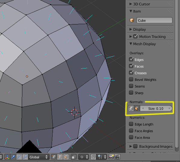

    Un detalle para ver las normales.

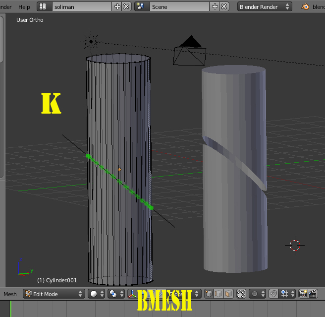

    El corte con k y el modelado con k en el bmesh, es una maravilla.

    Soliman. ¿y cómo haces para que k corte todo el cilindro lo he probado y solo afecta la mitad de las aristas? Saludos.

    Buf. Por fin bmesh. Genial. Lo he estado testeando y creo que el avance va a ser muy grande. Buena pregunta lo del cilindro, en un primer momento pensé que pasando al modo de representación wire cortaría todas las caras, pero no.
    En la ayuda contextual de la herramienta dice turn of limit selection todo visible: Cut thought. Pero no sé exactamente a lo que se refiere.
    Si alguien lo sabe no estaría de más que lo dijera, ya que ha salido el tema.
    Edit y autorrespuesta: es simplemente deseleccionar limit selection todo visible, como la propia ayuda dice, es el icono que está a la derecha de los conmutadores de selección de vértice/arista/cara en Edit Mode.

    [quote=¿y cómo haces para que k corte todo el cilindro lo he probado y solo afecta la mitad de las aristas? Saludos.[/quote]Con solo activar la casilla de los límites de selección.

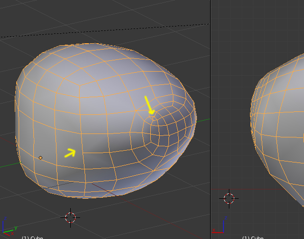

    Una pregunta. Si estas modelando con b-Mesh y utilizas suavizado por subsuf ¿no se crearian arrugas por las caras triangulares que se formen en la malla?
    Alguna cosa rara si que hace, pero todavía no estoy probando todas las opciones que tiene.
    Por ejemplo, en la imagen que subo, he creado una cara un poco rara en el lado izquierdo y al aplicarle Subsurf en el render sale bien, pero la malla.
