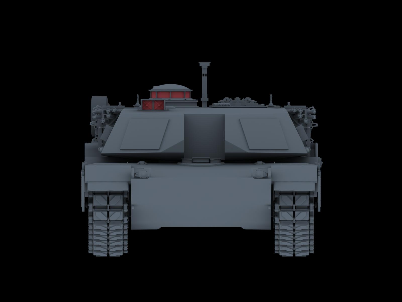

  8. #38
    Jan 2012
    401
    Carro de combate abrams m-1
    Hey. Tío está quedando super guapo. Hace tiempo que no paso por este hilo y el cambio es brutal.
  9. #39
    Mar 2003
    5,539
    No es por fastidiar, pero coge los dos vértices superiores delanteros externos de la torreta y echalos más hacia atrás. Las caras donde has colocado los carteles, llamemosles así, son más inclinadas de lo que las has modelado. El render estupendo y dinos que versión estas modelando, así te puedo indicar más notas porque en la torreta veo que falta un visor, que llevan unas versiones y en otras no lo lleva.
    Última edición por karras; 16-05-2012 a las 20:33

  11. #41
    Apr 2007
    1,240
    Todavía no he terminado la torreta. He subido las imágenes para que no penseís que me he muerto, o que he abandonado el puñetero Abrams.
    En cuanto a la versión, creo que estoy haciendo el m1. Pero con el jaleo de fotografías que utilizo ya no estoy seguro de nada. Igual cuando acabe se parecerá más a un simca 1000 que ha un tanque.
    Adjunto una de las fotografías en las que me apoyo para la torreta. Rectificaré lo de los vértices que me sañalas. Saludos.
    Pues mucho ánimo, que estos trastes dan mucha lata. Saludos.
  12. #42
    Mar 2003
    5,539
    Puede que te haya engañado la perspectiva, pero en los blueprints la línea y su inclinación se ve bien. Te dejo una inagen real de un m1 a2 (el que estas modelando) y creo que el modelo que estás copiando encima en un sí (versión de combate urbano).
Nombre: m1a2_details_060_of_125.jpg
Visitas: 1625
Tamaño: 1.05 MB
    Y aquí lo que tienes que mirar en tu modelo.
Nombre: VISTA%201.JPG
Visitas: 560
Tamaño: 99.0 KB
    Compara el tuyo con la imagen y verás que es más inclinado el frontal.
