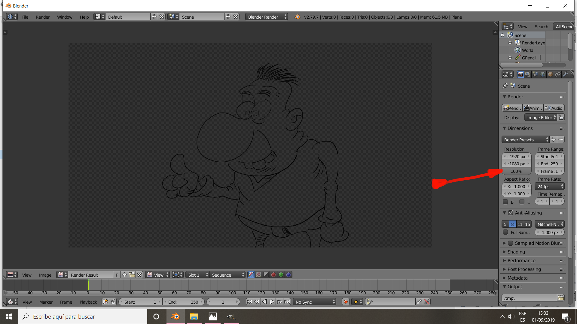

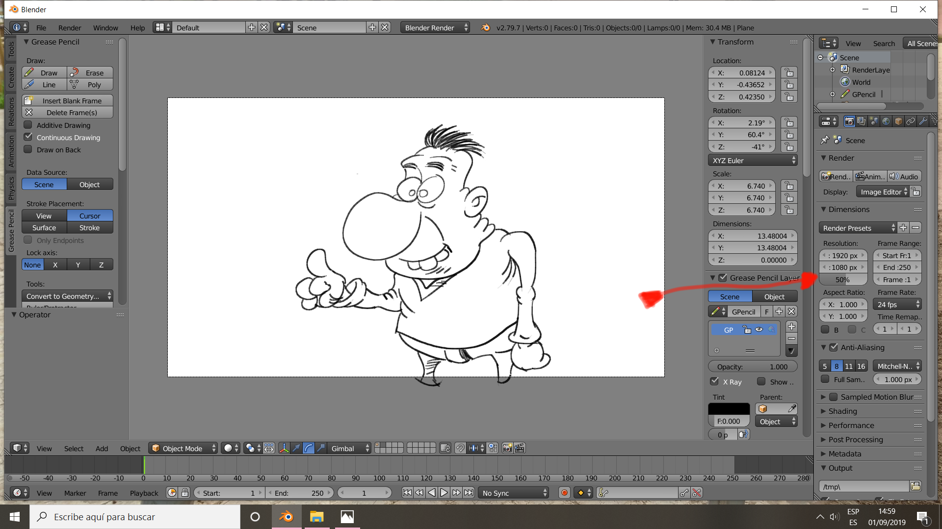

    Hola, ya que estais hablando del Grease Pencil. ¿Alguien sabría decirme porque al tener la resolución de render al 50% me sale un grosor de trazo más grueso, y al cambiarlo al 100% sale más fino? Al 50% el render es de 960 por 540 y quisiera que fuera 1920 por 1080. He intentado compensar haciendo el trazo más grueso, pero quisiera que fuera igual que el que estoy viendo en la pantalla.

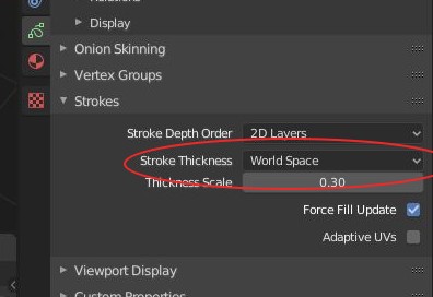

    Pues como casi siempre, y me incluyo el primero, es así
    En el panel de trazos (strokes) está la entrada Stroke Thickness, dónde tienes seguramente seleccionada la opción Screen Space, que sirve para mantener constante el grosor, independientemente del tamaño de la imagen de salida. Cámbialo por World Space.

    Bueno, en la 2.80 el asunto del grosor de los trazos ya se arregló, porque era un poco lioso. De hecho, hay dos deslizadores para determinar el grosor (thickness): uno en los paneles de herramientas (T, el que tú usaste) y otro en el panel de layers (N).
    Pepeland te lo explica muy bien aquí:
    Vale la pena que le eches un vistazo a todos los tutoriales, pero sobre todo vale la pena que, si quieres trabajar con animación 2D, te pases a la 2.8 .
