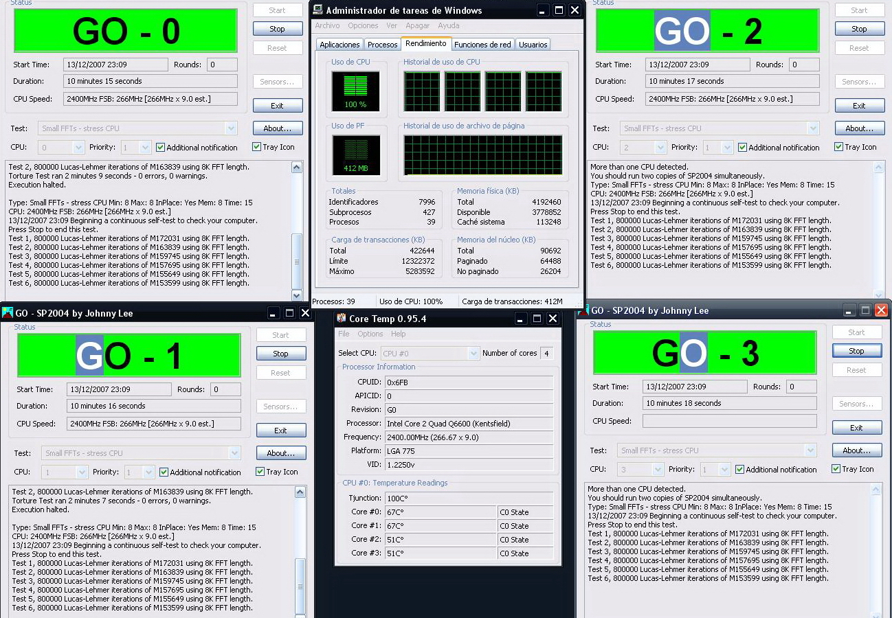

    Las temperaturas con el disipador como esta ahora: En idle: Cpu 0 - 38º. Cpu 1 - 38º. Cpu 2 - 31º. Cpu 3 - 31º. Después de diez minutos con el orthos al 100%:
    Cpu 0 - 67º.
    Cpu 1 - 67º.
    Cpu 2 - 51º.
    Cpu 3 - 51º.
    (De ahí no pasa).
    ¿Alguien me puede indicar donde encontrar una tabla con las temperaturas típicas (mínimas y máximas) de un Q6600 sin overclockear, si es con un tr 120 pues mejor.

    He encontrado esto, no es el mismo micro, pero para hacerse una idea igual da. article: Thermalright ultra 120 extreme.
    Por lo que veo en Intel, el x6800 (es con el que hacen la comparativa), tiene un TDP de 75w y el Q6600 de 95w. Es diferencia, pero ¿tanta?
    Esas temperaturas me parecen muy altas, deben ser casi como las del inbox.
    Edito: aquí tienes otra, esta vez con el Q6600:
    temperaturas.
    Cpu 0 - 67º.
    Cpu 1 - 67º.
    Cpu 2 - 51º.
    Cpu 3 - 51º.
    (De ahí no pasa).
    Oh dios mío que loco. No pongas el disipador atravesado que no cubre toda la superficie del micro y lo vas a terminar jodiendo.
    La Antec p182 que pones ahí ponen el disipador lateralmente porque puede expulsar el aire por la parte superior fácilmente cosa que no ocurre con una fuente.

    67ºc es mucha temp para ese micro + ese disipa, y encima con torre abierta la torre esa yo la habría intentado devolver. Para la próxima vez haz más caso a los que te dicen que compres una torre amplia, sobre todo si vas a meter una Quad Core + GeForce.
    2 hilos, de varias páginas para al final improvisar con inventos, muy mal, el disipa va en vertical, alineado al ventila de salida de la torre, no en horizontal, y mucho menos en diagonal prueba a montar el equipo fuera de la torre, sobre una mesa, prueba a montar mejor el disipa, y compara las temperaturas la pasta térmica, no pongas mucha, pónsela solo al micro, y al posar el disipa encima, deslízalo un poco sobre el micro para que se pegue a la pasta.

    Esas temperaturas son altas Dexter. La colocación que has elegido, es la mejor en vista de que no puedes ponerlo de la forma normal, pero aun así son temperaturas excesivas, y coincido con Cabfl, te han dicho otras configuración de caja con ese mismo disipa y ese mismo micro que estaban probadas, y no has hecho caso.
    En alguna ocasión he visto que la peña aprovecha el venti inferior de la fuente para dirigir el aure caliente del micro y/o gráfica hacia ese ventilador para que lo expulse, pero, aun así, se me hacen unas temperaturas excesivas, desde luego estas al límite de lo tolerable, pero si encima subes el micro, la pasta tarda unos días en asentar y producir una disipación correcta, aun así, veo demasiada temperatura, no sé que tal tendrás el resto de ventiladores, pero recuerda que no solo se trata de meter aire en la caja, sino también de sacar el aire caliente, estudia a ver si vas a tener una mala compensación entre aire que entras y poco aire caliente que saques de la caja. Un saludo.
