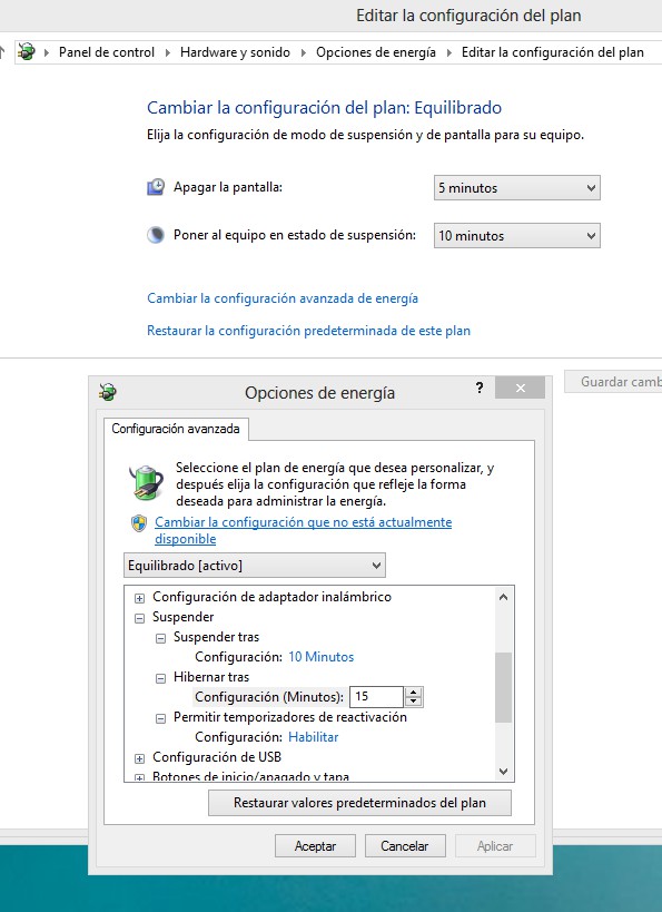

    Mi equipo se suspende al tiempo indicado cuando finaliza las tareas, sea el software que sea, supongo que, servirá también para 3ds Max, panel de control/opciones de energía, le digo que se active a los diez minutos, nunca me ha fallado, podrías probarlo, también puedes seleccionar hibernar, te adjunto una captura por si te sirve de aclaración, un saludo.

    Gracias a todos, comprobaré lo del script y lo de la configuración de tareas. Si, había pensado en suspender o hibernar (no se bien la diferencia entre una u otra) de Windows en las opciones de energía (aunque lo que busco es apagar el cpu), pero a ver si lo pillo:
    Si estoy ejecutando un render y lo dejo por la noche, lo más probable es que no toque ni el teclado ni el mouse hasta la mañana siguiente, entonces, el conteo de los 15 minutos, 1 hr, 5 horas, lo que yo configure, empezara a partir de la inactividad de mouse y teclado independientemente del término del render, digo, aunque se termine el render el programa seguirá ejecutándose, este no se cierra y aun así entra en suspensión o hibernación, al otro día sacudo el mouse y se retoman sus funciones rápidamente, es así ¿no?
    Por otra parte, mis necesidades de que se apague son, para que no se me quede el ordenador prendida toda la noche casi todos los días, y la más importante, es prevenirme porque la energía eléctrica en ciertas temporadas del año no es muy estable, por lo que ni el regulador en ocasiones me salva, llega a ver a veces ciertos bajones de energía suficientes para que se apaguen las máquinas, o de plano se corta el suministro por tiempo indefinido puede ser minutos o puede ser un par de horas, y este apagón ocasiona un cierre inesperado que me ha llegado a provocar daños de lectura en el archivo en ejecución.
    Entonces si después de que se termina el render, se cerrara el programa y se apagase la máquina, reduciría el tiempo de riesgo y todos felices (se que un no-brake serviría para los casos menos graves).
    En su defecto ahora que lo escribo, me conformaría con que se cerrara el max al término del render.
    Suspender deja encendido el PC, pero con un consumo muy bajo, hibernar guarda en memoria la sesión abierta y apaga el PC por completo, el tema de que empieza a contar desde que dejas de tocar el teclado o el ratón, a mí no me ocurre así, yo hago copias de seguridad de internet a mi PC y no se apaga hasta que termina, sin tocar nada.
