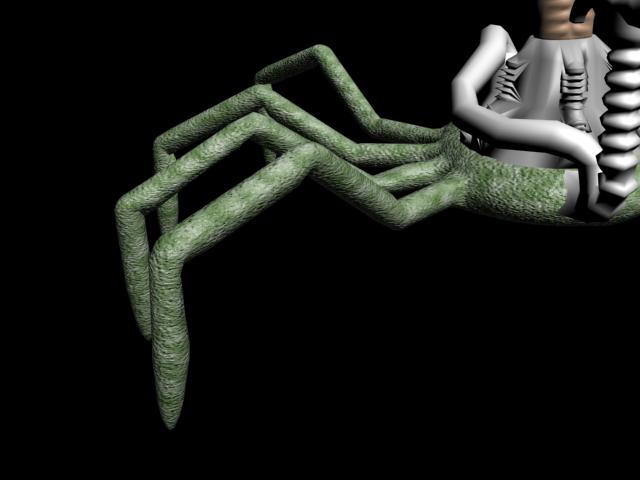

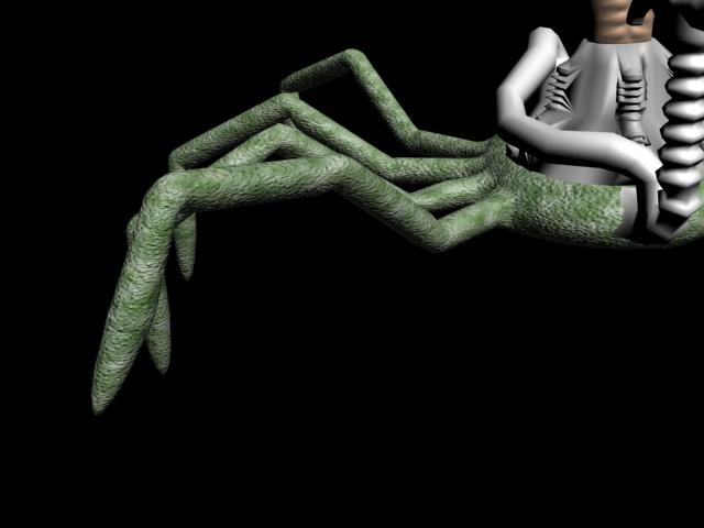

    Tengo una textura ya echa para un nuevo personaje mitad araña, pero no puedo lograr que la textura siga los movimientos de las patas al animar, así que, se mantiene fija y da la impresión de que se mueve la textura, alguien me ayude por favor.

    ¿El mapeado cómo se lo has puesto? Si colapsas la malla o usas el Unwrap UVW, esto no debería pasar.
    Jan 2005
    3,718
    Es un mapa con ruido de color difuso y xyzobjet, un Bump de ruido que forma las manchas verdes y una reflexión natural del mapa base que use de la librería, bueno la verdad probé todo en el mapeado UVW y logra fijarlo, pero solo en la pantalla, pero en ele render se queda estático el mapa es muy extraño : (, llevo 1 año en esto del 3d o sea soy nuevo leí que el Unwrap era para acomodar texturas, pero como lo uso para fijarla? `.

    No confundamos el mapeado con el texturizado. La textura es el color, propiamente dicho. El mapeado es el como se aplica esta textura en la malla. Es aquí dónde está tu problema, casi seguro.
    Métele un modificador de Unwrap e inmediatamente después, colapsa todo el historial del objeto.

    No funciono el Unwrap y la colapsación, lo que pasa es que la malla de las patas es muy compleja, estudiare el Unwrap UVW y veré que resultados logro.

    Yo me inclinaba por la solución Cristina/Neiblevins, pero podría ser un accidente: Se me ocurre que, si has animado la araña, hayas cambiado parámetros en el noise de algún material en distintos frames de la animación con el autokey activado. Sería posible entonces que hubieses animado las fases del noise u algo por el estilo.
    Abre el Track View o el editor de curvas de animación y revisa allí concienzudamente si hay claves de animación en el editor de materiales. Si consigues alguna ¡bórrala.
