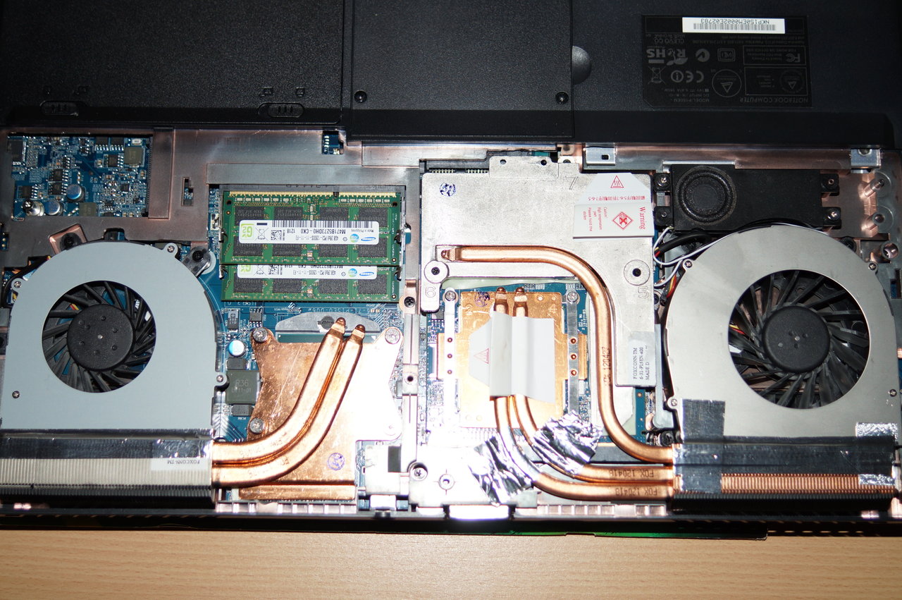

    Vamos a ver, no te confundas, lo primero que tienes que mirar es el sistema de ventilación, échale un vistazo tú mismo:
    Lo siguiente, sabiendo que puedes refrigerar el equipo, es elegir componentes. Olvídate de marcas, en realidad existen 4 fabricantes, todo lo demás son chasis bonitos y las piezas de siempre (procesadores de Intel/Amd, gráficas de Nvidia/Amd, memoria Kingston/etc).
    Yo uso uno de estos, con Maya, Vray, Maxwell Render, ZBrush, y en dos años sigue funcionando tan cojonudamente como el primer día.

    Más cosas sobre el Mountain: Al menos, hablo de la carcasa del equipo del primer enlace cuando te digo: Este equipo está hecho para qué le retires 4 tornillos por debajo y puedas acceder a los ventiladores y heatpipes, y limpiarlos tú directamente. Además, tendrás acceso a la Gpu y Cpu (Como en un sobremesa normal). El del segundo enlace, diría que es el nuevo, pregunta si puedes hacer lo mismo. En el tercero no lo sé.

    Hola Reaversword. Muchas gracias por esta información, me será muy útil, y no son caros al parecer. Lo único que de los modelos que me enviaste, prefiero el apartado de workstation, que sale una por unos 1600EUR, solo me planteo la duda si agarrar una Quadro o una GTX, y el sistema de ventilación es independiente, cosa qué me interesa mucho ya qué un solo ventilador en una portátil no es suficiente y lo mejor de todo, como dijiste, abres la tapa y lo limpias tu mismo.

    Además, respecto al sistema de ventilación, aunque tiene una gestión automática (como suele ser habitual), puedes ponerlo a toda castaña con Fn+1 de manera manual, anticipandote al calentón que le vayas a dar. Eso sí, lo suyo es usar algún software de monitorización de temperatura, como HwMonitorPro, que te permite ver la temperatura de Gpu y Cpu directamente en el system tray, o en Linux tienes otros tantos programas para lo mismo.
