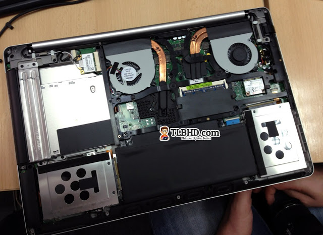

    Como podéis ver en la fotografía de TLBHD, este modelo cuenta con dos zócalos para discos duros, lo que nos permitirá añadir al disco duro mecánico de serie una unidad SD SATA3 estándar en la cual instalar el sistema operativo y los programas, y obtener de esta manera una gran mejora en el comportamiento general del sistema.
    Además, en ese blog hacen un comentario sobre poner un SD y el moderador le dice que Asus no tiene sellos de garantía, así que, se podría abrir y poner un SD y meter el sistema operativo en el, ahora la pregunta es, el pc viene con dvd para instalar el sistema operativo? O está en una partición de recuperación del disco principal?
