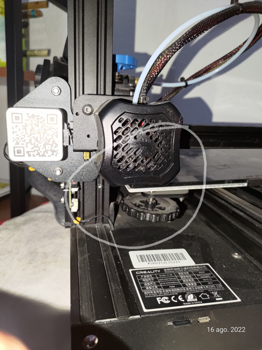

    Saludos para todos.
    Tengo una Ender 3v, al intentar imprimir el estrusor termina chocando con la cama caliente.
    Al querer recalibrar la impresora fui a la opción de Autohome lo cual prepara a la impresora para la calibración pero una vez que comienza a bajar no se detiene al grado de comenzar a chocar con la cama con un sonido como clap clap.
    Espero alguno pueda ayudarme. Gracias.

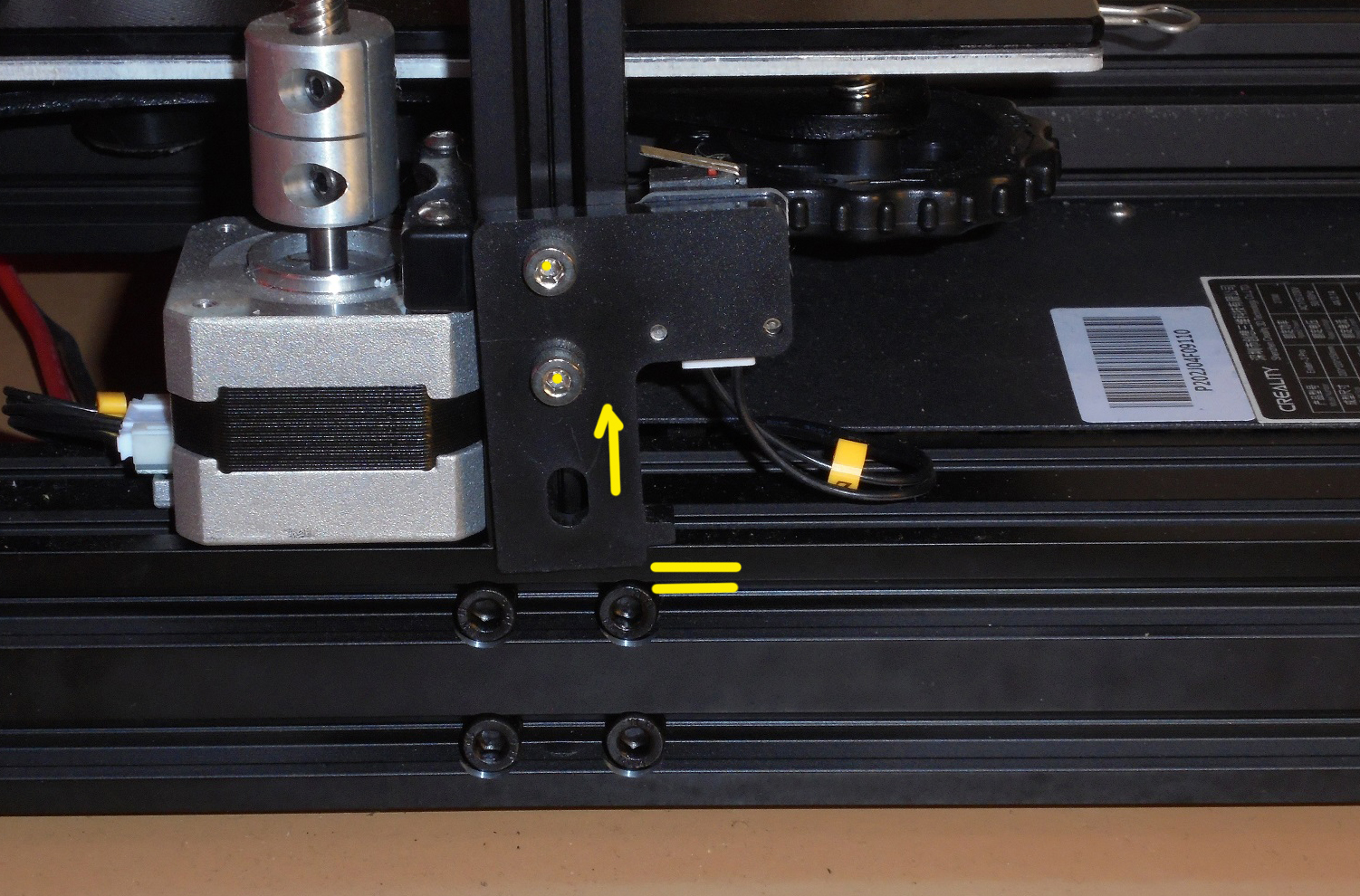

    A ver, si cuando baja, no se para, puede ser que el final de carrera no funcione.
    Haz un movimiento de bajar y toca con el dedo en el final de carrera para ver si se detiene.
    Si se detiene al presionar con el dedo, entonces lo que puede ser es que tengas la cama muy alta o mal regulada la altura de esa pieza del final de carrera Z.

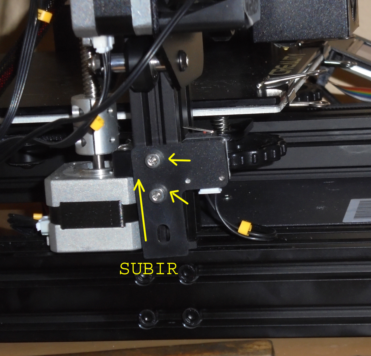

    La pieza esa de final de carrera se puede regular un poco, pero de todas formas yo empezaría por mover la cama mediante los tornillos, bajandola todo lo que puedas y volver a hacer Auto Home y ver a que altura se detiene.

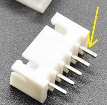

    Por cierto, mira primero que no sean los cables que no hacen contacto, puede ser que si has tocado esa conexión se haya doblado algún PIN de la conexión y no haga contacto.
