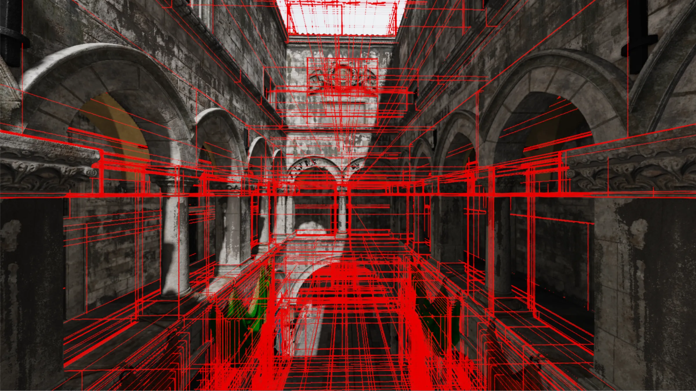

Vista de GPU y Selección de Malla
StratusGFX motor de render en tiempo real con la malla seleccionada
El CPU despacha un shader de cómputo que es responsable de eliminar comandos de dibujo realizando una prueba de visibilidad de su cuadro delimitador alineado con los ejes (AABB) contra el frustum de vista.
Si un comando pasa la prueba del frustum de vista, lo que significa que la malla que representa está al menos parcialmente dentro del frustum, el shader de cómputo luego verifica a qué distancia en el espacio de vista se encuentra esa malla. Según la distancia, decide qué LOD debe usarse y finalmente escribe el comando en un búfer de comandos de dibujo de la GPU.
Si un comando falla la prueba del frustum de vista, lo que significa que está completamente fuera de al menos uno de los planos del frustum, la GPU marca ese comando como innecesario estableciendo su parámetro de recuento de instancias en 0.
Esto es una demostración de cómo las colas de representación respaldadas por búferes de comandos de dibujo de la GPU permiten que la GPU genere su propio trabajo. Puede tomar las colas de representación globales y crear una nueva cola de representación solo con los comandos de dibujo que representan la geometría de malla que está dentro del frustum de vista.

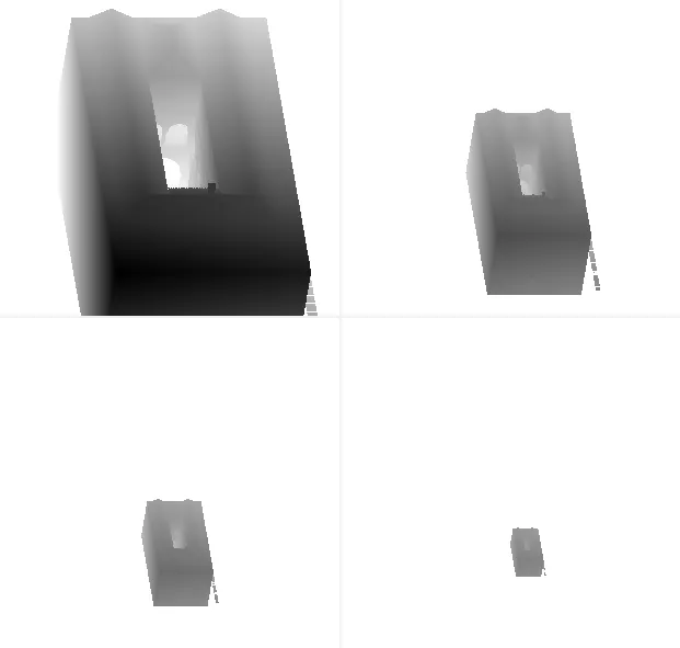

Caché y actualización de mapas de sombras
Las luces puntuales y las luces puntuales virtuales se obtienen de sus propias cachés de mapas de sombras. Las luces puntuales regulares utilizan un conjunto de mapas de sombras de alta resolución (256×256 y 512×512 parecen funcionar bien), mientras que las luces puntuales virtuales utilizan un conjunto de mapas de sombras mucho más grandes pero también de resolución mucho más baja.
Para cada luz activa cerca de la cámara, el renderizador verifica si su mapa de sombras ya está en la caché y si la luz no se ha marcado como no válida. Si es así, se reutiliza su información de mapa de sombras. Si no, entonces su mapa de sombras debe regenerarse.
Para ahorrar en rendimiento, no se realizan más de 3 actualizaciones de mapas de sombras por cuadro. Cada luz se ingresa en una cola de actualización de luces para evitar que se descuide ninguna luz durante demasiados cuadros.
Después de las luces puntuales, se regeneran los mapas de sombras en cascada para la luz direccional (si está habilitada). Cada una de las cuatro cascadas recibe la escena a diferentes niveles de detalle. La primera cascada utiliza el nivel de detalle más alto, mientras que la última cascada utiliza el nivel de detalle más bajo disponible. Esto se hace para ahorrar en rendimiento pero aún así dar sombras precisas a corta distancia.
Caché y actualización de mapas de sombras de StratusGFX

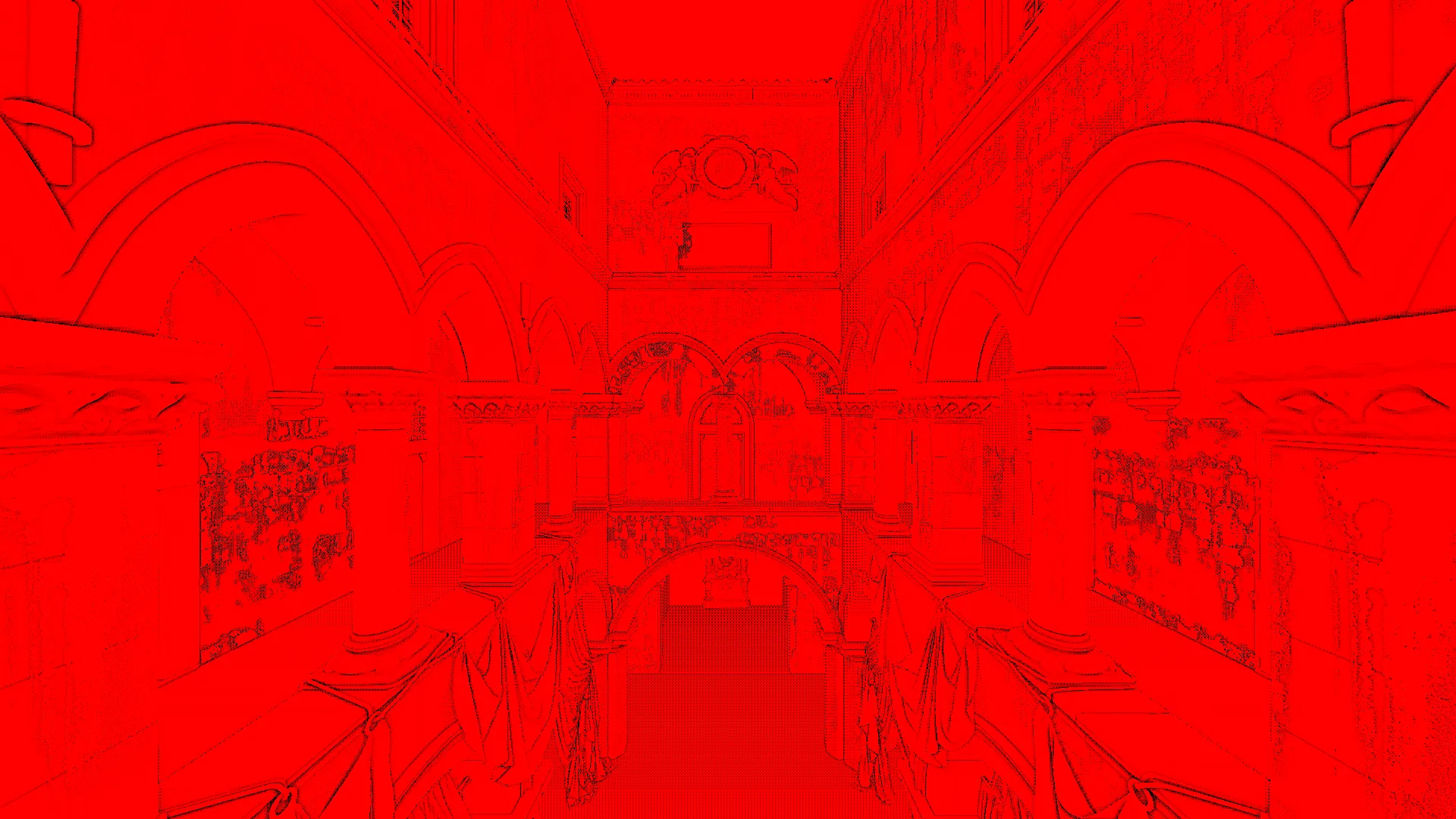

Oclusión ambiental del espacio de la pantalla
Este algoritmo se ejecuta en dos pases. El primer paso crea un búfer que representa la cantidad de luz ambiental que llega a una superficie determinada. Si el valor es bajo, el resultado es menos luz ambiental para ese píxel. Para construir este búfer, un sombreador de fragmentos muestrea el búfer de estructura en 4 lugares alrededor del píxel actual. Lo que está tratando de hacer es usar la información del búfer de estructura para averiguar si hay una geometría cercana que esté ocluyendo la luz ambiental que, de lo contrario, estaría llegando a la superficie actual.
Los 4 lugares desde los que lee el sombreador de fragmentos se compensan aleatoriamente con una textura de rotación de 4×4 que calculamos previamente en la CPU. Esta textura de rotación se configura y utiliza de tal manera que por cada grupo de 4×4 de píxeles cercanos, sus patrones de muestreo de búfer de estructura ascenderán a 64 muestras únicas.
Salida del primer pase
Mirando de cerca, hay un patrón punteado presente en muchas partes de la textura. Si este resultado se usara directamente, daría como resultado una SSAO de baja calidad. Para evitar esto, se utiliza un segundo pase de desenfoque consciente de la profundidad. Para hacer esto, se utiliza la profundidad del espacio de la cámara del búfer de estructura.
Ahora todos los patrones de puntos se han suavizado. Este búfer de SSAO borroso se combina por píxel con cualquier término ambiental para reducir la intensidad ambiental de cualquier superficie en la que se haya estimado que está ocluida.

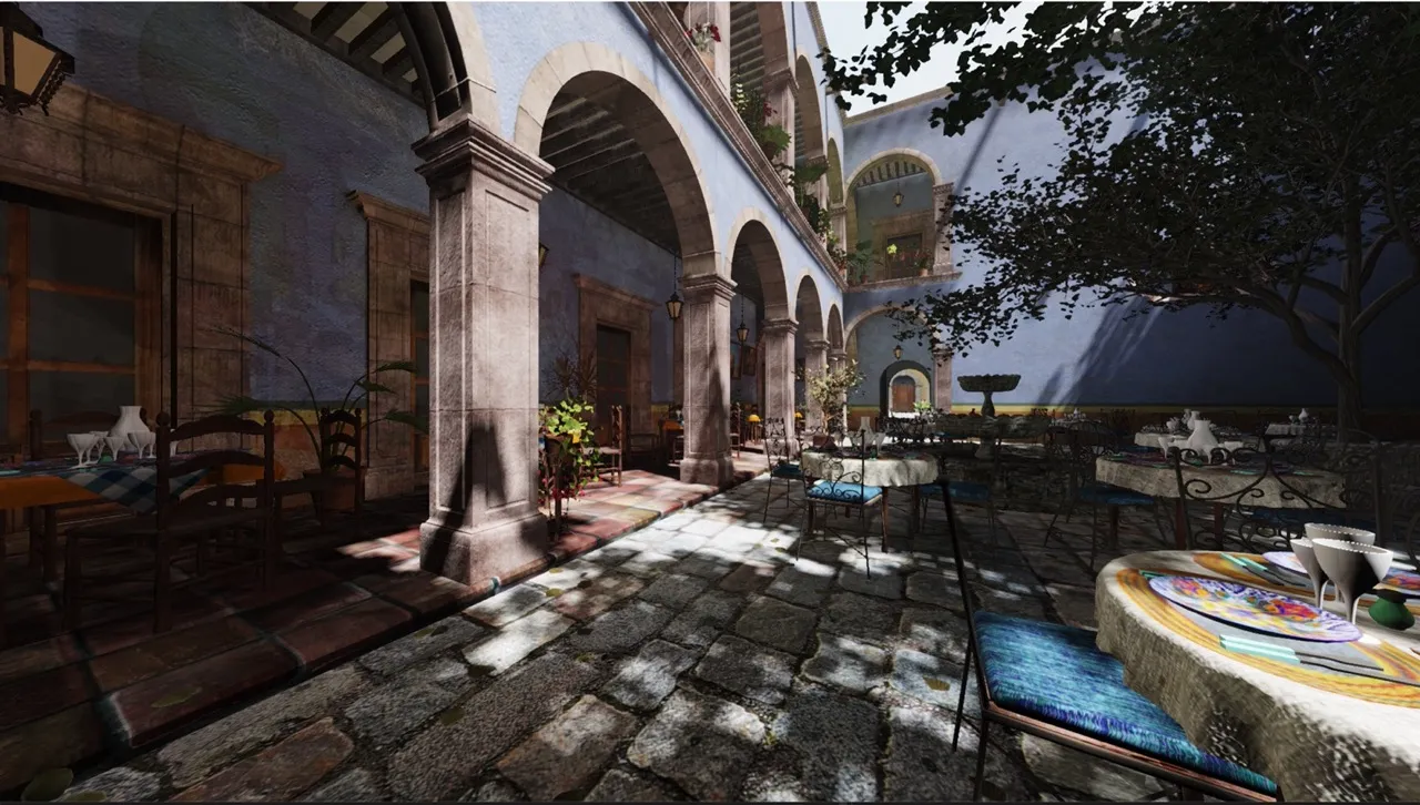

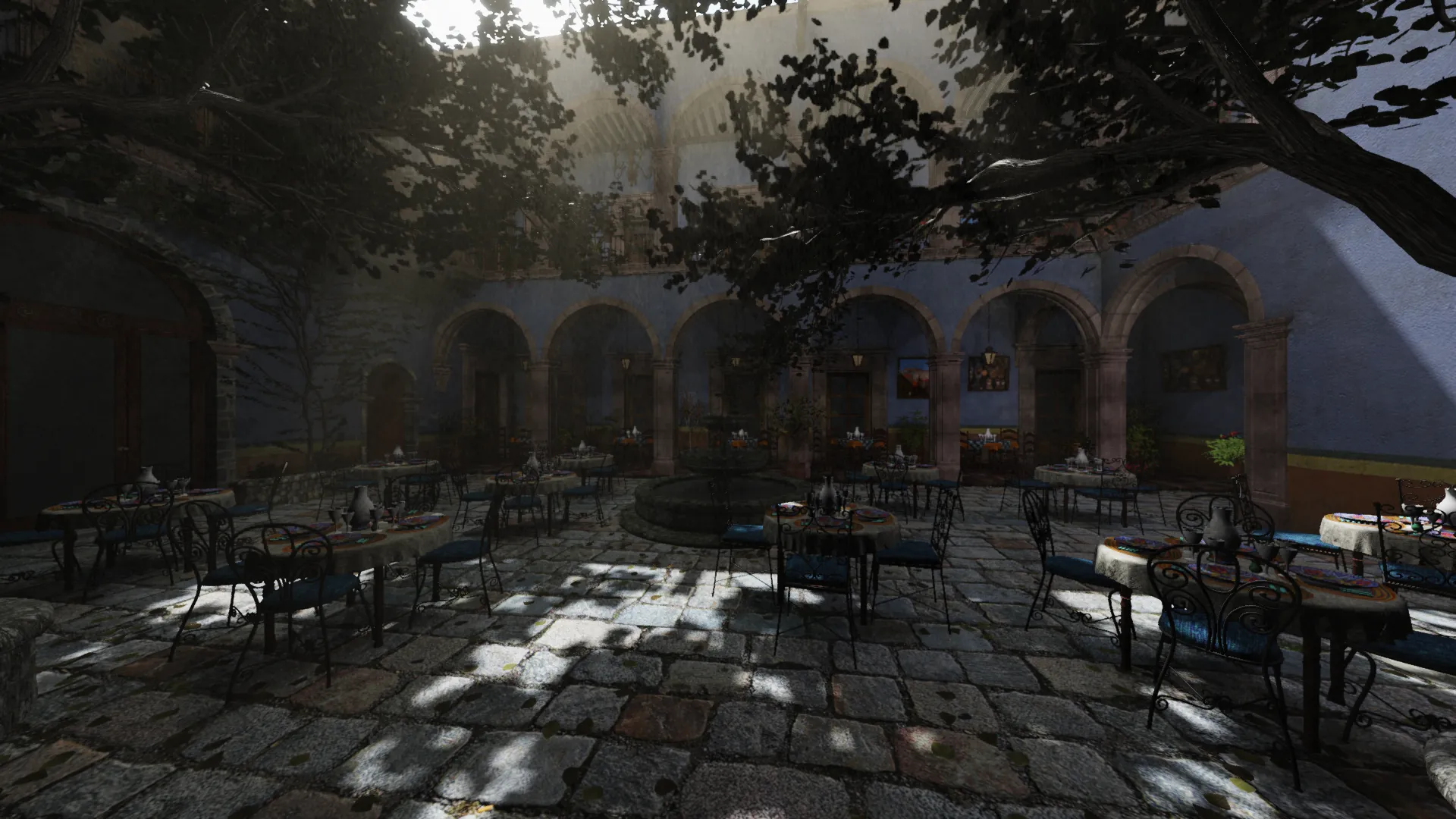

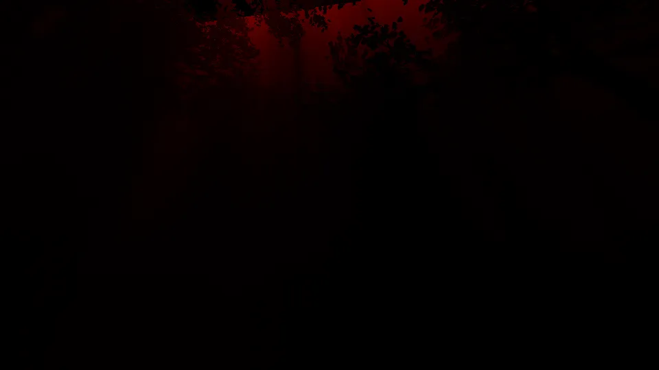

Iluminación volumétrica y sombreado
Esta implementación se basa en el capítulo de sombreado atmosférico que se encuentra en "Fundamentos del desarrollo de motores de juegos, Volumen 2: Representación".
El propósito de este paso es simular cómo la luz interactúa con los medios participantes, que podrían ser cosas como vapor de agua o partículas de polvo. Estos son los detalles de alto nivel del modelo utilizado aquí:
1) Una fracción de la luz que viaja por el aire se redirigirá hacia la cámara (dispersión)
2) Una fracción de la luz que viaja por el aire se redirigirá lejos de la cámara (dispersión y retrodispersión)
3) Algunos serán absorbidos por los medios participantes y no llegarán a la cámara (extinción)
4) Algunos están completamente ocluidos debido a que un objeto distante bloquea los rayos de luz.
El resultado de esto es que partes de la escena aparecerán nubladas o confusas mientras permiten que el espectador vea a través del otro lado. Cuando hay objetos distantes que bloquean los rayos de luz, habrá áreas notablemente más oscuras en la niebla que dan la apariencia de rayos de luz/rayos de Dios (también conocidos como rayos crepusculares). Esto es muy notable en una escena boscosa o cuando la luz entra por una ventana pero está parcialmente bloqueada por el marco central.
Para lograr estos efectos, el renderizador realiza raycasting en el espacio de la cámara y utiliza los mapas de sombras en cascada combinados con el búfer de estructura. Para cada píxel, se emite un rayo y se muestrea a lo largo de 64 ubicaciones no lineales (recuento de muestreo exacto configurable en tiempo de ejecución). La densidad de muestreo es más alta en los puntos a lo largo del rayo más cercanos a la cámara y más escasa en los puntos que están más alejados de la cámara. Terminamos el muestreo temprano si el rayo se encuentra con alguna geometría que se verifica utilizando el búfer de estructura.
Para cada paso de muestreo, si esa ubicación no está en la sombra después de compararla con los mapas de sombras en cascada, aplica un modelo de niebla que estima cuánta luz se dispersa hacia la cámara en función de la distancia actual a lo largo del rayo. Si está en la sombra, esa muestra se omite. Estos pasos se acumulan en un valor final por píxel que se puede combinar con la textura de la pantalla principal.
Este es el resultado del pase de iluminación volumétrica utilizando la escena San Miguel con StratusGFX
Este es el resultado después de combinarlo con la textura de la pantalla principal
