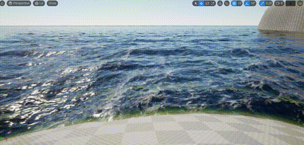

Sistema de fotones para simular agua
Zhenyu Mao: Comencé a trabajar en Photon Water System como el único desarrollador hace dos años. La idea inicial se centró en crear una tubería para generar agua, usando splines para generar ríos, ondas FBM para generar ondas detalladas y teselado adaptativo para generar grandes masas de agua. Sin embargo, con la incorporación del Dr. Kui Wu a nuestro equipo, que tiene una sólida experiencia en simulación física, pudimos llevar nuestra tecnología del agua al siguiente nivel.
Gracias a la experiencia del Dr. Wu, hemos desarrollado una solución patentada que genera un flujo de agua natural que interactúa armoniosamente con el medio ambiente. Nuestra simulación de agua puede generar un flujo preciso alrededor de los objetos, creando turbulencias realistas y generando espuma en los lugares apropiados.

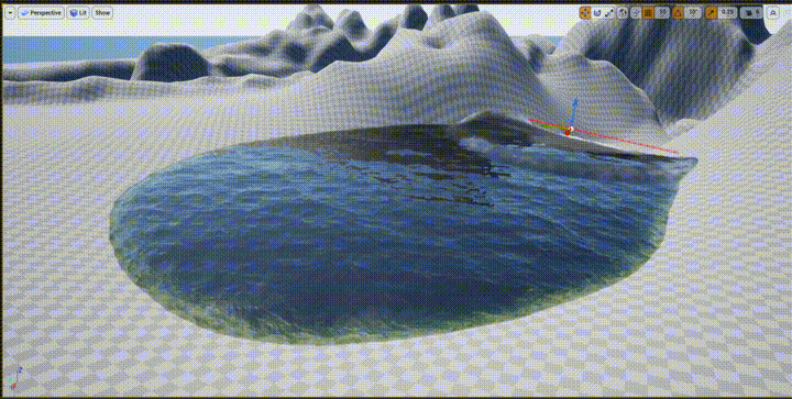

El proceso de producción de Photon Water está diseñado para ser sencillo. Los artistas pueden usar herramientas spline para crear ríos y lagos o generar agua de manera procesal usando herramientas externas como Houdini. Alternativamente, pueden asignar el material de agua a cualquier malla. Una vez que se han agregado las fuentes de agua deseadas, la simulación de fluidos se puede iniciar con un solo clic. Los resultados de la simulación se guardan como mapas de flujo y altura del agua, que se almacenan como texturas virtuales basadas en mosaicos. En tiempo de ejecución, estas texturas virtuales se cargan bajo demanda.
Photon Water System ofrece soporte de física para los programadores de juegos, lo que les permite obtener la altura de las olas de agua y el vector de flujo de la API para la física de la natación o el barco. Aprovechamos el material de agua de una sola capa de Unreal Engine para obtener iluminación y reflejos Lumen. Además, también hemos desarrollado un sistema de iluminación volumétrica subacuática con base física.
Uno de los principales obstáculos que encontramos al desarrollar Photon Water fue garantizar que los resultados de la simulación fueran uniformes en todos los proyectos. Si bien el sistema funcionó perfectamente en nuestro mapa de prueba, ocasionalmente fallaba en otras configuraciones debido a restricciones algorítmicas. Para abordar este desafío, tuvimos que identificar todos los escenarios extremos y agregar salvaguardas para garantizar que la simulación funcionara de manera confiable en todos los contextos.

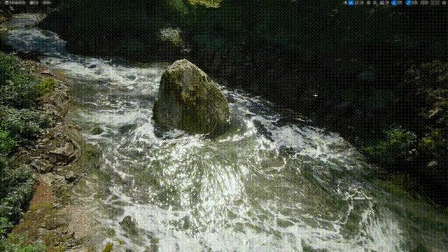

Kui Wu: Inspirándonos en demostraciones y complementos de agua existentes, primero experimentamos con LBMSWE (Métodos de Lattice Boltzmann para ecuaciones en aguas poco profundas). Es altamente paralelizable y admite flujo turbulento con un número de Reynold alto, lo que lo hace ideal para elaborar mapas de flujo.
Sin embargo, se descubrió que no era adecuado para la simulación de agua en tiempo real por dos razones. En primer lugar, debido a la naturaleza de LBM, cada celda de la cuadrícula necesita almacenar tres distribuciones, cada una con nueve canales, lo que genera un gran costo de memoria. Además, el marco LBMSWE sigue siendo una técnica de simulación de una sola fase que no puede capturar con precisión la superficie libre del agua. Como tal, solo usamos LBMSWE para calcular previamente los datos del agua.
Para el fluido de agua en tiempo de ejecución, seguimos la ecuación tradicional de aguas poco profundas (SWE) para resolver la dinámica del agua en una cuadrícula de campo de altura 2D, donde la altura indica la altura del agua. Pure SWE es extremadamente rentable de computar y tiene un bajo consumo de memoria.
Además, hemos desarrollado un método de simulación de espuma basado en cuadrícula dentro del mismo marco. Por lo tanto, la espuma de agua se puede generar y propagar en función del campo de velocidad resuelto por SWE, lo que aumenta el realismo del sistema de agua.

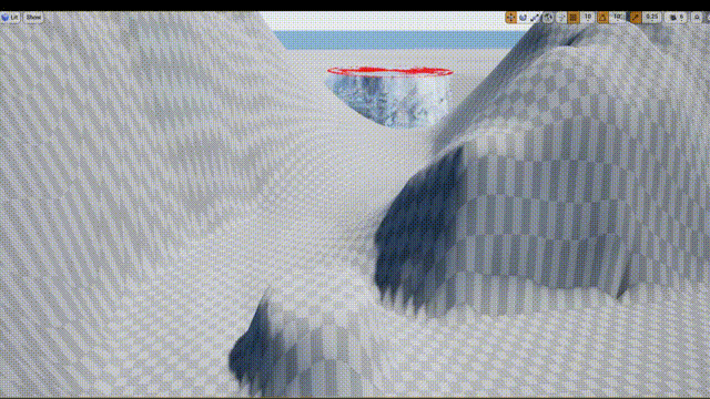

Modificamos el sistema de procesar el agua para adaptarlo a los datos generados en tiempo de ejecución. Los mapas de altura y los mapas de flujo se actualizan dinámicamente, se cortan en mosaicos y se escriben directamente en el grupo de textura virtual. El quadtree de agua también se actualiza en tiempo de ejecución desde la GPU, lo que permite que el código de representación funcione con datos precalculados y de tiempo de ejecución.

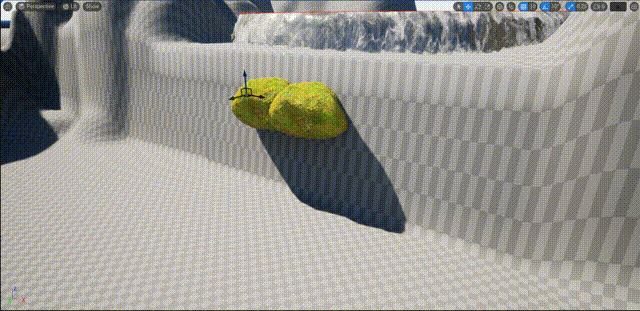

Además, desarrollamos un tercer tipo de simulación, la simulación de ondas superficiales, que solo resuelve la función de presión en las ecuaciones de aguas poco profundas. Esto nos permite crear ondas interactivas cuando los jugadores u objetos interactúan con el agua, aplicando un desplazamiento sobre la superficie del agua existente. Esta simulación se ejecuta rápidamente y utiliza solo dos objetivos de renderizado de profundidad, lo que permite trabajar incluso en plataformas móviles.
El Photon Water System proporciona varios parámetros para controlar la simulación, incluido el tamaño de la cuadrícula, el paso de tiempo, la viscosidad, la gravedad, la fricción, el factor de relajación, la velocidad de entrada/salida y el factor de teselado CDLOD para la renderización. En la mayoría de los casos, los parámetros predeterminados funcionan bien desde el primer momento.

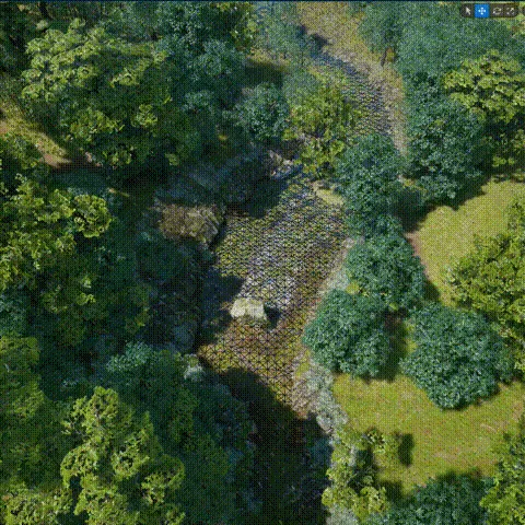

Mirando hacia el futuro, planeamos experimentar con varias características interesantes. Estamos explorando la posibilidad de aumentar la resolución de la simulación, que actualmente está establecida en un metro cuadrado por píxel. Esto significa que los objetos más pequeños que este tamaño se ignoran. Al aumentar la resolución, podemos crear simulaciones más detalladas. Además, necesitamos más optimizaciones para garantizar que el presupuesto de rendimiento se mantenga bajo control.
También estamos interesados ​​en explorar el potencial de la transferencia de momento entre los datos de agua calculados previamente y los datos de tiempo de ejecución. Hemos probado la amortiguación y la combinación de los dos tipos de datos en el borde, pero creemos que existe la posibilidad de conectar los dos a la perfección para obtener simulaciones aún más realistas.
