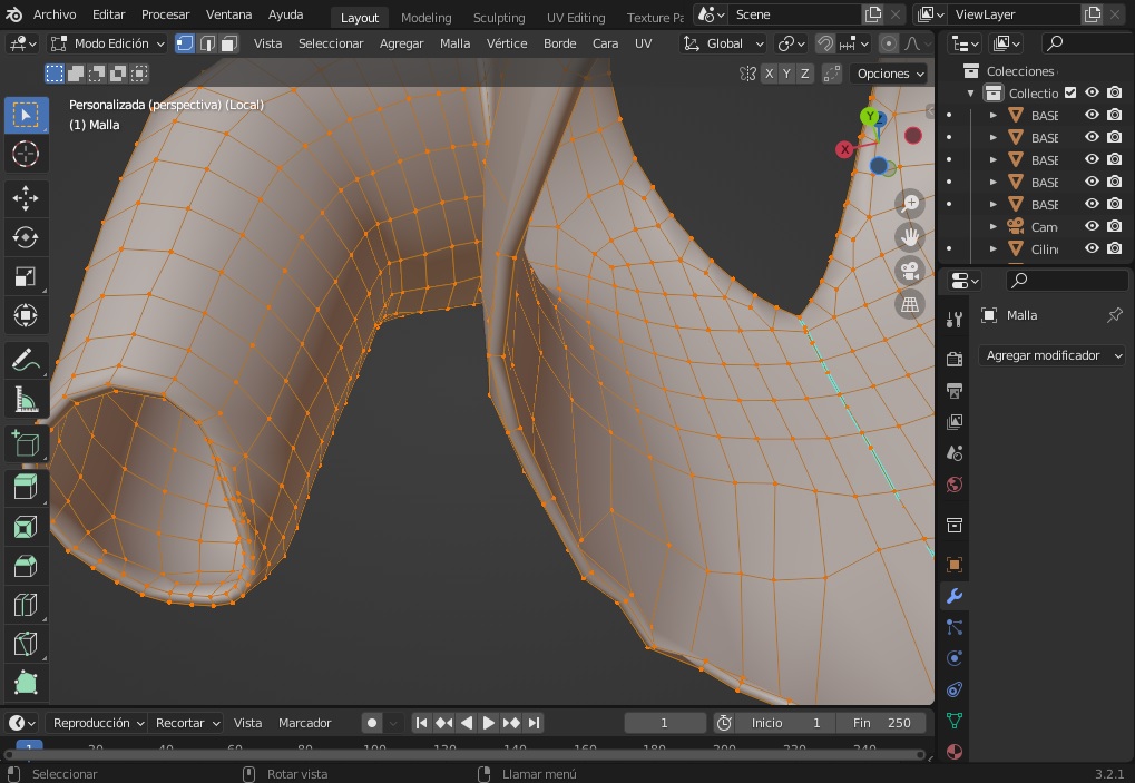

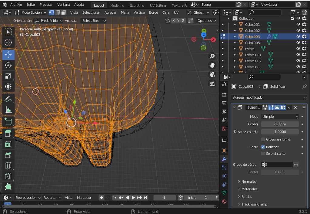

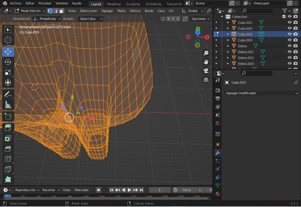

    Muchas gracias por responder, he probado todo lo que me has dicho y me he encontrado con lo siguiente...
    Te dejo unas imágenes que creo que pueden ayudar:
    Un proyecto anterior, en el que no me dio este problema.
    El actual que me está dando problemas.
    El mismo solo que borrando el modificador, se queda sin uno de los extremos.
    Me he dado cuenta que antes enmascarando no me aparecía modificador automaticamente. En cambio ahora sí, y si lo borro, me elimina uno de los extremos haciendo el objeto sin grosor.
