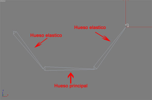

    Hola. Tengo una duda con 3ds Max 6, a ver si alguien puede ayudarme. Adjunto una imagen para que sepan de que hablo. Quiero hacer una animación facial con huesos, en la fotografía que adjunto sería la parte inferior de la boca.
    Lo que quiero hacer es que los huesos de los laterales sean elásticos y el del centro solo quiero que suba y bajen obligando a los laterales a estirarse.
    Sé que se puede hacer con Morph, pero quisiera hacerlo de esta manera.

    Lo ideal sería que te bajases a tito, de Enrique gato y le echarás un vistazo en 3dsmax, solo que está en max7. No se me ocurre otro Rig facial para hecerle ingeniería inversa.
    A ver si Ballo o Quel pasan por aquí que dominan el tema.

    ¿Sabes hacer que un hueso sea elástico? Sé que en 3dsmax es muy fácil (no sé cómo exactamente, no tengo max). ¿Entonces, porque haces todo con una sola cadena de huesos? Creas 2 cadenas independientes de un hueso, elástico, para los laterales. Después, puedes coger un objeto cualquiera, una caja, un dummie, lo que sea, para que haga la función de parte inferior de la boca. Pegas los extremos de los huesos laterales a la caja inferior y ya está. Al mover la caja, los laterales se estiran como esperas.
    No puedo ser más claro, porque ya tengo el max muy olvidado. Solo decirte que empieza por no querer hacerlo todo de una sola cadena.

    Vale intentaré hacer en huesos independientes haber que tal me sale y también echaré un vistazo al modelo de Enrique gato.
    Otra cosa más.
    Para crear huesos elásticos que tengo que hacer, porque no tengo ni idea de cómo crearlos. Gracias.

    En las propiedades de los huesos (menú character/bone tools) puedes hacer que estos sean elásticos. Es tan sencillo como desmarcar una casilla.

    Muchas gracias a todos.
