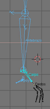

    Veamos un ejemplo sencillo.[/list]esta restricción hace que el hueso (seleccionado en modo pose, esto es, pulsando Control + tab para que se vean los huesos azules), siga, junto con sus padres y abuelos etc, al hueso llamado apoyo que está en el objeto armature. Así, todo el brazo se moverá tras la mano.

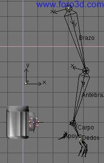

    center>el esqueleto</center> aquí hemos creado la armature de un brazo completo, y añadido un hueso llamado apoyo, que estará en cada momento situado en los lugares donde haya de colocarse la mano, en este caso el hueso carpo.
    Este hueso apoyo no tiene por qué estar en el mismo esqueleto, de hecho (aunque aquí no esté así) es mejor que esté en una para el solo, o que esté en una con otros que harán la misma función agarradora, ¿cómo se comenta más adelante.

    El definir la mano (dedos) separados del brazo en una armature distinta es cosa mía, sólo por claridad. De cualquier forma, esta emparentada al hueso carpo para que de el mismo efecto.

    llegó el momento de mover el brazo: creamos, para carpo, la restricción de la que hablaba al principio, por eso vuelvo a poner la fotografía.

    Por último, no basta con que la mano apunte. También tiene que girar con la jarra (o sea, con apoyo). Así que también haremos una constraint copyrotation para carpo:

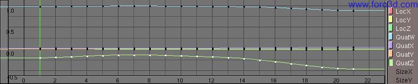

    center> pero recordemos que nos interesa mover el brazo por sí mismo, no siguiendo a un hueso de forma restringida. Para eso está el botón bake (cocinar), que transforma nuestro movimiento en curvas ipo para cada hueso. Aunque de forma no optimizada, o sea, que genera una key por cada frame.
    cuando pulsemos, nos dirá que ha generado la acción bebe. Baked, y sólo tenemos que ir a la ventana ipo y borrar las key que no nos gusten.
