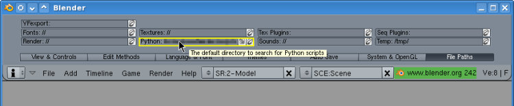

    Si la pregunta es cómo se instala un script, en esa página de la documentación no viene. En la configuración de Blender, veras que en el apartado de directorios una de las opciones es Python, ahí le indicas a Blender el directorio donde tengas tus scripts particulares, Blender lo encontrara y te lo añadirá en el menú de scripts junto a los que vienen de serie.

    ¿Tengo que tener instalado Python, para hacer lo que dices (Pedro)? Si es así, ¿Qué versión? Uso winme y la versión de Blender 2.42.
    Posdata: instale la versión 2.4 de Python, pero en la ventana del ms-dos (la que aparece al iniciar Blender) me sale que Python aún no está instalado.

    Para configurar Blender no necesitas tener instalado Python. Pero si instalas alguno, instala la misma versión que use Blender (seguramente Python 2.4).
    Si ya has instalado Python, pero Blender no lo encuentra, es el momento de leer la página que te pusieron en el primer mensaje, en el apartado configurando la variable del sistema pythonpath te vienen las instrucciones.

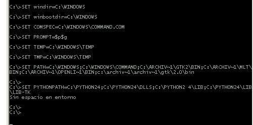

    Primer paso: Una vez que haya instalado Python en, digamos, c:\python24 debe editar el fichero c:\autoexec. Bat con su editor de textos favorito y añadir una linea:
    Set pythonpath=c:\python24;c:\python24\dlls;c:\python2 4\lib;c:\python24\lib\lib-tk.
    Utiliza el bloc de notas (estará en programas/accesorios) para editar ese archivo y añadirlo o mejor todavía copia la línea de comandos de arriba y lo pasteas (pulsa introducción o retorno de carro para dejar la línea separada de las demás).

    Hola Leander, hice lo que has dicho ¿no? : : instale Python 2.4, Blender lo detecta, abrí el archivo autoexec. Bak con el block de notas, al último presione enter para que bajara un poco (para mantenerla separado de los demás), pegué la línea set pythonpath=c:\python24;c:\python24\dlls;c:\python2 4\lib;c:\python24\lib\lib-tk y lo guarde. ¿lo hice bien?
    ¿Sí es así, que sigue?

    Tienes que modificar el autoexec. Bat, no el autoexec. Bak. El.baque es una copia de seguridad del anterior. A ver si va a ser eso.

    Hola, Carol, bienvenida. Asegúrate que los directorios que estas definiendo en la variable (c:\python24 y todo eso) existen realmente, no hayas instalado Python en otro lado.
    Fíjate en lo que te dice la consola cuando arrancas Blender, si no encuentra Python te lo dirá. Para probar finalmente si todo va bien, escribe en el editor de textos de Blender algo como import structure, y ejecútalo. No debería darte error.
