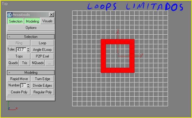

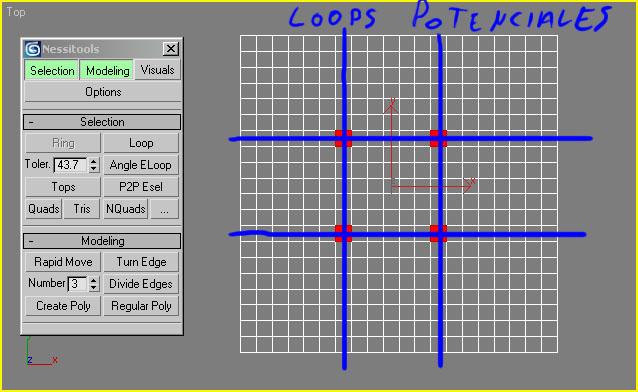

    Partiendo de esta selección, mi código decide que los loops potenciales son desesperados:
    Presionando el botón loop una vez, selecciona el tramo de los loops comprendido entre los extremos que se le han pasado, así:

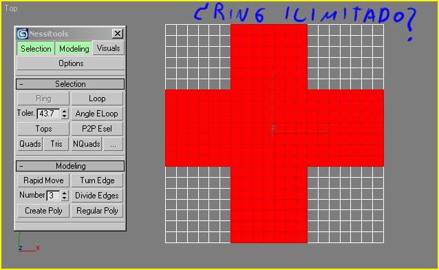

    Una vez que se tiene esta selección, surge un problema de lógica. Si antes se determinó cuales eran los loops potenciales, con solo dos polígonos en cada loop ¿cómo determinar que los loops internos del cuadrado seleccionado no son ahora loops potenciales válidos? Ah pues. Porque esos falsos loops potenciales, están plenamente contenidos en otros loops que si son válidos. De modo que si picamos otra vez en el botón loop, nos selecciona esto:
    Que son los mismos loops de antes, pero sin limitación. A partir de ahora puedes picar en loop las veces que quieras, que la cosa no cambia. Este funcionamiento se da en todos los niveles de subobjeto, y me gustaría que se mantuviera así en el futuro ring. Con los Edges no hay problema, puesto que un solo Edge define un loop y un ring, pero en el caso de los polys (y de los vértices, pues es casi lo mismo), se necesitan al menos dos, para determinar el loop, y a partir de ahí ¿Qué se supone que es el ring? ¿el tramo de loop limitado, pero en el otro sentido?

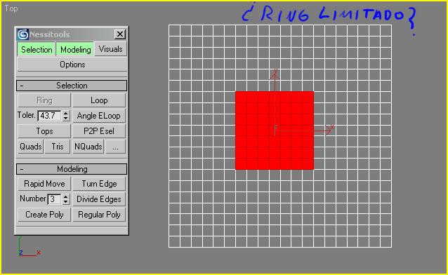

    Es decir, partiendo de la selección original, ¿el primer click debería hacer algo así?:
    Y a partir de ahí el segundo click ¿debería hacer esto?:
    Pero esto segundo es exactamente lo mismo que hace el loop. Podéis probar. De modo que ¿Cuál es la diferencia? Más aún, ¿debería haber diferencia? ¿Qué se espera uno que ocurra cuando le da al botón ring?
