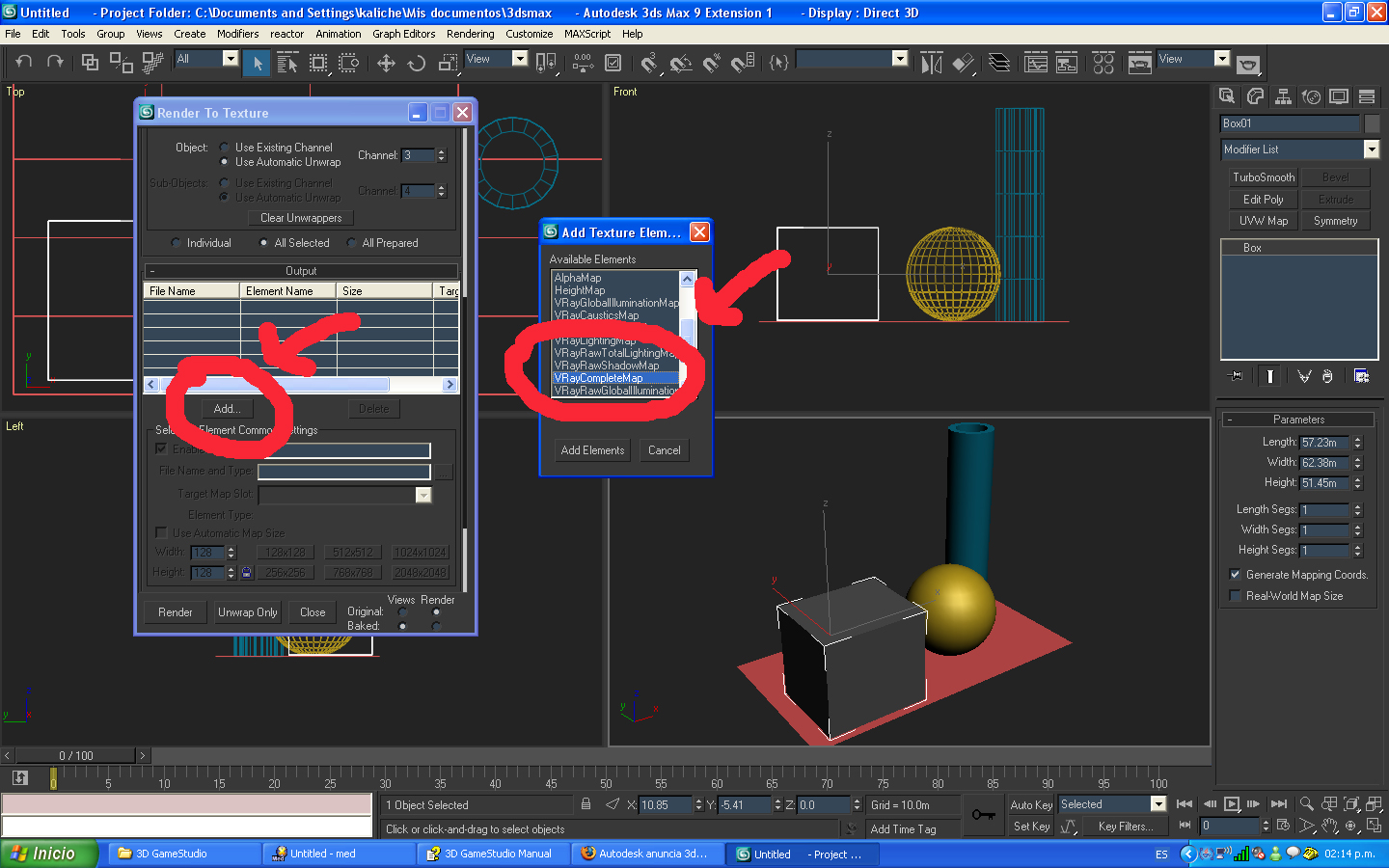

    Sep 2005
    382
    Motor de render hace baked textures
    En cualquier cosa que quieras hacer el render to texture, le das en render, render to texture, en las opciones de abajo le das add, y buscas Vray complet map y ya.
