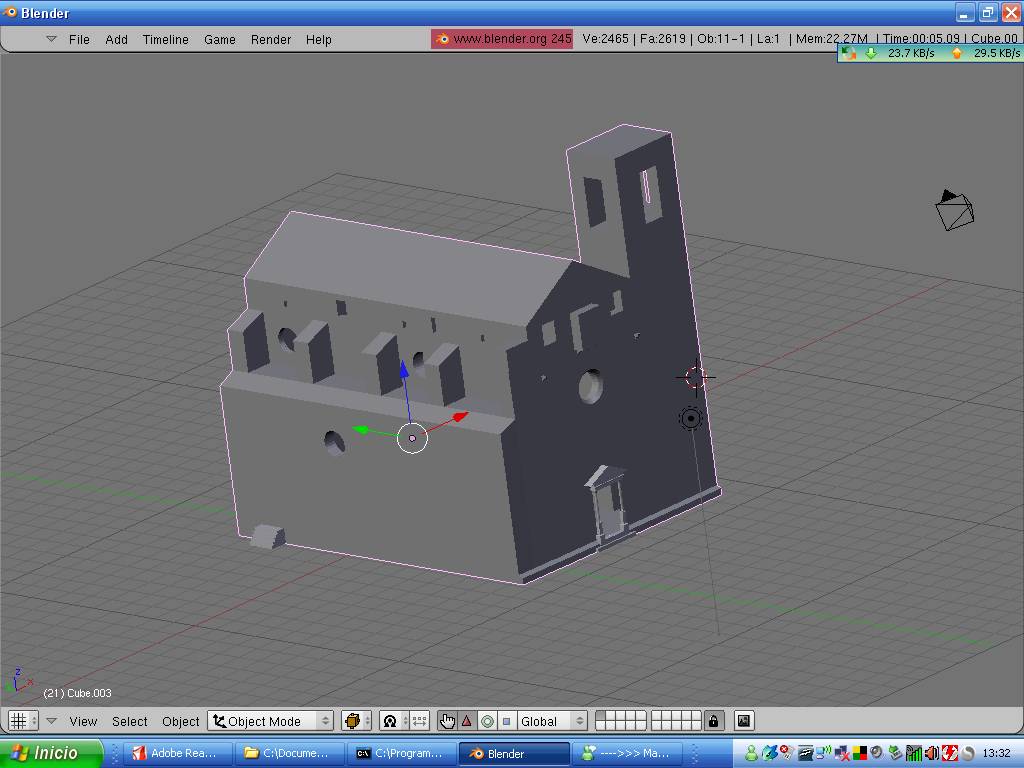

    Soy nuevo con el Blender, y tengo que hacer una iglesia, aquí os enseño cómo me ha quedado:

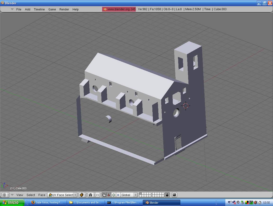

    Pero como la vida no es justa, cuando le pongo las texturas me queda así:
    A que da asco, como creador de esta barbarie me siento indignado, y claro si pongo este archivo en el motor gráfico, se ve igual que la segunda fotografía, y no sé qué hacer.
    (Si tenéis ganas de jugar os invito a que encontréis las 7 diferencias entre las dos imágenes, yo ya lo he hecho, pero antes por favor decidme porque pasa eso y si hay alguna solución, aparte del suicidio, muchas gracias por vuestro tiempo).

    La primera opción es siempre el suicidio, por supuesto. La segunda sería voltear las normales hacia fuera. Si entras en modo edición y pulsas Control + N se te solucionara. Saludos.

    Tío, te quiero, muchas gracias, era eso, y yo que pensaba que tenía que volver a empezar, pero si de paso alguien me pudiera decir, porque me pasa eso, para que no me vuelva a pasar. Que sepas que te has ganado un rincón en mí corazón, aj aj.

    Si quieres comprobar continuamente como tienes las normales en la pestaña Mesh tools 1 y en Edit Mode activa draw normals.

    Muchas gracias por tu consejo Leander, pero le han salido un mogollón de líneas azules cuando e puesto lo de draw normals, (parece que le haya hecho acupuntura a la iglesia). Porque pasa esto? Si hace falta dímelo, y te pongo una captura.

    Las líneas indican la dirección de las normales de sus respectivas caras.

    Pues todas las normales me apuntan hacia fuera.

    Perfecto entonces.

    Como me ha pasado quiero apuntar que. Ctrl+shift+n. Las voltea hacia adentro, por si haces una habitación partir de un cubo.
