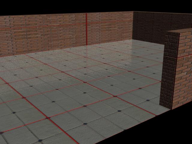

    Muchas gracias slap, ya me voy aclarando, dos cosas, para hacerlas tileables hay que hacerlo en Adobe Photoshop, ¿no? Y, una cosa que quizá tenga que ver con esto, cuando renderizo un objeto al que he aplicado a su textura un UVW mapping a veces me salen unas líneas rojas horizontales o verticales que no puedo eliminar, que son? Un saludo tío.

    Hola. -si, lo suyo es hacerlo con Adobe Photoshop o algún programa similar.
    Por otro lado, no entiendo muy bien lo de las líneas rojas, si pudieras mandar un render. Un saludo.

    Hola, a ver si puedo colgar el render, que todavía no lo he hecho nunca. Yo me pregunto si lo de la líneas rojas puede ser porque no son texturas tileables?
    Me las baje de un tutorial que hay en el foro colgado, tengo pocas texturas aún y quizá no sean de buena calidad, no sé. Un saludo.
