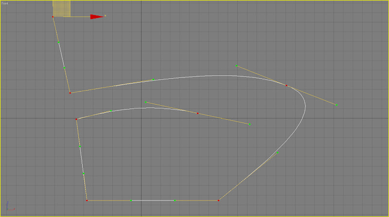

    Quizá si pongo un ejemplo del tipo de curva Bézier, puedan ayudarme, por ejemplo, la siguiente imagen muestra una línea echa en 3ds Max mediante curvas Bézier, si alguno conoce una forma de crear líneas así dentro de Autodesk Maya, es que verán no puedo creer que Maya no tenga algo tan simple como curvas Bézier, nuevamente muchas gracias y espero su ayuda, y en caso que no existan las Bézier en Maya como Bob Galeharían ustedes para dibujar algo como lo de la imagen, pero en Maya, gracias y espero todos se encuentren bien.
