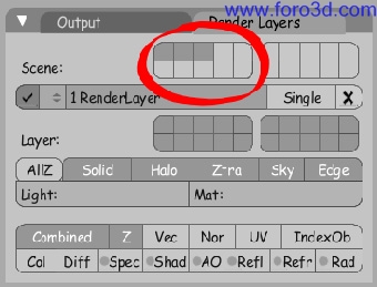

Abre el archivo engine_warmup_start. La escena está preparada e iluminada, así que, aprieta el botón de render. Ten en cuenta que la escena postura mucho detalle y luces, así que, llevara un tiempo que se complete el render. La parte positiva es que sólo hay que hacerlo una vez, y la calidad de la imagen define enormemente el resultado final. Así que has café, y cuando la imagen se complete guárdala como viper, png. Te habrás fijado que los elementos que forman la escena están en las 3 primeras capas, así que, sólo se renderizan esas capas.
Figura 1:capas de renderizado del fondo

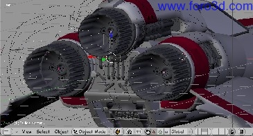

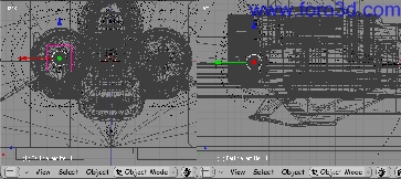

Se supone que cada motor produce una estela de calor, así que, le daremos a cada uno un generador de partículas. Añade un plano, llámalo particle_emitter_1, pulsa Alt+r para borrar su rotación, rótalo para colocarlo en posición vertical, y colócalo dentro del motor izquierdo justo detrás de las luces azules que iluminan el fuselaje.
Figura 2: colocando el primer emisor de partículas

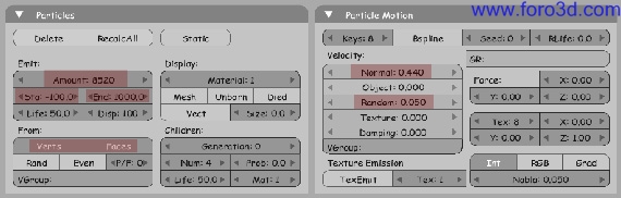

Ahora presiona f7 un par de veces para activar la ventana de efectos, y configura un sistema de partículas con las siguientes opciones (las siguientes las logré experimentando, así que, haz lo mismo si lo ves conveniente).
- amount (cantidad): 8520 (necesitaremos unas cuantas)
- start frame (cuadro inicial): -100 (queremos dar la impresión de que los motores ya estaban funcionando antes del inicio de la animación)
- end frame (cuadro final): 1000 (para aquellos que quieran extender la duración de la animación)
Configura las partículas para ser emitidas tanto desde vértices y Faces, con una velocidad normal inicial de 0.44 y un factor random 0.05. Recuerda, las variaciones son siempre necesarias (esto causara que las partículas se extiendan mientras recorren el fuselaje, justo como lo haría una masa de gas real).
Figura 3: opciones de partículas

Ahora tenemos el generador de partículas completamente preparado. Con el seleccionado, pulsamos y lo movemos a la capa 4. Ahora necesitamos dos más, para los otros dos motores. Duplicamos (con mayúsculas + D) el emisor de partículas un par de veces y colocamos los nuevos emisores en sus respectivas posiciones. No crees copias con Alt+d, ya que es mejor modificar las características de cada emisor individualmente (para desincronizar los valores de inicio), de esta forma cada sistema de partículas tendrá su comportamiento propio en cada cuadro.
Establece el valor de inicio del segundo emisor a -104 y -110 para el tercero. Si todo ha sido correcto, deberías obtener un resultado parecido al del cuadro 1 (sólo las capas 3 y 4 son visibles) nota: en el esperado rediseño de los sistemas de partículas -el próximo gran hito en el desarrollo de Blender- Habrá muchas más geometrías de partículas (por ejemplo, cruces). Por ahora deberías ver todos los puntos blancos dentro de los motores. Esforzaros más.
Figura 4: todos los emisores de partículas en acción

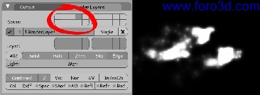

Sin embargo, recuerda que sólo queremos renderizar las partículas, no el resto de la escena. En la pestaña de render layers, pulsa sólo el botón de la capa 4. Luego pulsa el botón Anim para obtener la secuencia. Aunque vayan a ser un centenar de cuadros, se renderizarán mucho más rápido que la imagen de fondo - son sólo partículas, y no son muchas en cada cuadro. En cuanto termine, podrás pasar a la parte interesante.
Figura 5: capa de render de partículas

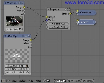

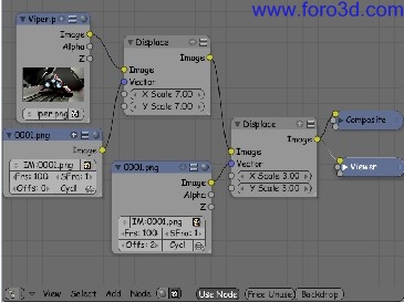

Cambia a una ventana tipo editor de nodos y pulsa el pequeño botón a la derecha en la cabecera, que cambia la ventana de nodos de composición. Después, ve al nodo render result, para trabajar ahora sólo con las imágenes anteriormente prerenderizadas. Añade un nodo input- Image y carga el fichero viper, png. Añade un nodo distort-displace y conecta la salida del nodo image a la entrada image del nodo displace. Seguidamente conecta el resultado del nodo displace al nodo composite. Añade otro nodo image y ahora elige la primera imagen renderizada de las partículas, 0001.png. Como es la primera de una secuencia de imágenes, debemos informar de ello a Blender. Pulsa el pequeño icono con forma de cara gris en la parte inferior derecha del nodo image y escoge sequence. Ahora Blender usara una imagen diferente para cada cuadro, otra esperada mejora de la versión 2.43.
Nota: has definido manualmente el número de imágenes en la secuencia, en este caso 100. Conecta la salida en la entrada Vector del nodo displace. Cambia los valores x e y a 7 (ni demasiado exagerado, ni demasiado sutil), y ya lo tienes. Los valores de blanco en las imágenes de las partículas son multiplicados por los valores x e y para obtener la cantidad de desplazamiento.
Figura 6: configuración de nodo principal.
Podemos hacer que sea visualmente más impactante si no nos limitamos a un solo factor de desplazamiento, como la secuencia de partículas, que rara vez resultara perfecta. Afortunadamente, podemos cuidar este aspecto de una manera fácil. Vamos a usar la misma secuencia de partículas con un pequeño desfase (2), para añadir cierta profundidad al desplazamiento y así tapar posibles huecos. Por lo que añade un nodo displace más y otro nodo image, y configúralos de esta manera. Ten cuidado: el segundo nodo no tendrá imágenes en los 2 últimos cuadros debido al desfase, así que, asegúrate de pulsar el botón cyclic y volverá a usar las imágenes desde la primera, una vez llegue al final.
Figura 7:configuración del nodo secundario.
Fíjate que en el segundo desplazamiento sus valores son múltiplos de 3, en lugar de 7, ya que sólo es un efecto de soporte. Igualmente, de ninguna manera querríamos que se cancelara el efecto del primer nodo. Ahora estas en condiciones de pulsar el botón Anim de nuevo. Cuando el vídeo esté listo, puedes ejecutarlo en tu reproductor poniéndolo en ciclo continuo. El movimiento de las partículas es aleatorio, por lo que no podrás diferenciar cual es el comienzo o el final del vídeo.

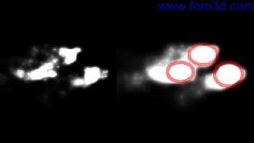

Como he explicado anteriormente, la cantidad de blanco en la imagen que se usa como entrada en el nodo de desplazamiento (o mejor dicho, la cantidad de luminosidad) es lo que define cuanta distorsión habrá realmente en la imagen.
Otro aspecto importante que queremos para el efecto, sin embargo, es una constante variación de los valores de color en cualquier parte de las imágenes de las partículas. No basta con tener zonas blancas en la imagen a lo largo de la secuencia, ya qué significa una distorsión constante. Durante la animación parecerá que no hay ninguna distorsión. Lo que necesitamos es un cambio constante en la distorsión. Esta es la razón por la que necesitamos un tamaño de partícula pequeño, para que haya continuas alteraciones entre el blanco y el negro, o valores intermedios, que provoquen el efecto de parpadeo en la imagen. Este ejemplo te lo va a aclarar.
En la figura 8, la imagen de la izquierda muestra nuestras partículas con un tamaño de 0.180 (botones material). En la derecha se han renderizado con un tamaño de 0.280. En las áreas marcadas en rojo, el color será continuamente blanco a lo largo de la secuencia, por lo que no tendrá el efecto deseado.
Figura 8: diferencia en el tamaño del halo.

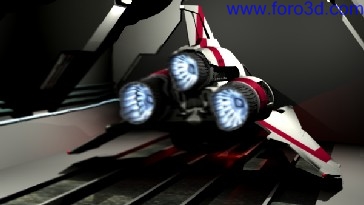

en conclusión
Ten presente que el nodo de desplazamiento puede usar cualquier geometría como entrada, no sólo imágenes, lo que amplia sus posibilidades de uso. Esto es una mejora importante de la nueva versión de Blender. Una aplicación práctica de esto podría ser el efecto de hombre invisible, o cualquier otra cosa que haga su presencia perceptible, sólo por la mera distorsión del fondo. Usa tu imaginación, y continúa blendeando. Gracias a la gente de blendergaláctica, com por los valiosos modelos del viper y su entorno.
El nodo de desplazamiento en acción.
