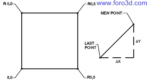

Coordenadas relativas.
Las coordenadas absolutas pueden ser lentas e incómodas, pero funcionan bien. La mayoría de las veces, las coordenadas relativas son más fáciles de usar. Cada vez que selecciona un punto, Rhinoceros guarda ese punto como el último punto. Las coordenadas relativas se basan en el último punto, en vez de en el punto de origen (0,0,0) del plano de construcción. Para trabajar con las coordenadas relativas, debe preceder las coordenadas x y, z con una r.
Ejercicio 11--introducir coordenadas relativas.
1 en el menú curve, haga clic en line y luego en polyline.
2 cuando le pida el inicio de la polilínea start of polyline, escriba 8,0 y pulse enter.
3 cuando le pida el segundo punto next point of polyline (undo), escriba r5,0 y pulse enter.
4 para introducir el siguiente punto next point of polyline, press enter when done (undo), escriba r0,5 y enter.
5 para el siguiente punto next point of polyline, press enter when done (close undo), escriba r-5,0 y enter.
6 cuando le pida el siguiente punto next point of polyline, press enter when done (close undo), escriba c, y pulse enter para cerrar la línea.

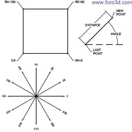

Coordenadas polares.
Las coordenadas polares especifican un punto que está a una distancia y dirección alejada del 0,0 del plano de construcción que se esté utilizando. Por ejemplo, si quiere un punto a cuatro unidades de distancia del origen del plano de construcción, y a un ángulo de 45° grados en sentido de las agujas del reloj del eje X del plano de construcción, escriba 4<45 y pulse enter. Las coordenadas relativas polares van precedidas por una r, pero las coordenadas polares absolutas no van precedidas de r. En vez de usar coordenadas x, y- Y z, introduzca coordenadas relativas polares de la siguiente manera: rdistancia<ángulo.
Ejercicio 12--introducir coordenadas polares.
1 en el menú curve, haga clic en line y luego seleccione polyline.
2 cuando le solicite el inicio de la polilínea start of polyline, escriba 0,8 y pulse enter.
3 cuando le pida el siguiente punto next point of polyline (undo), escriba r5<0 y pulse enter.
4 para el siguiente punto next point of polyline, press enter when done (undo, escriba r5<90 y pulse enter.
5 cuando le pida otro punto next point of polyline, press enter when done (close undo), escriba r5<180 y pulse enter.
6 para el siguiente punto next point of polyline, press enter when done (close undo), escriba c y pulse enter para cerrar la línea.

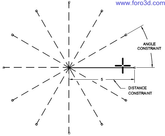

Aplicar restricción de distancia y ángulo.
Mediante la restricción de distancia, se puede especificar un punto introduciendo una distancia y pulsando enter. A medida que mueva el cursor en cualquier dirección, la longitud de la línea se restringira a la distancia que se indicó. Este método es una buena manera de especificar la longitud de una línea rápidamente.
Utilizando la restricción de ángulo, se puede especificar un ángulo escribiendo < seguido de un valor y pulsando enter. El siguiente punto estará restringido a hacer líneas en el ángulo que se especificó.
Distancia restringida a un valor de 5, ángulo restringido a 30 grados.

Ejercicio 13--aplicar restricción de distancia.
1 en el menú curve, haga clic en line, y luego seleccione polyline.
2 a la pregunta del inicio de la polilínea start of polyline, escriba 8,8 y pulse enter.
3 cuando le pregunte por el siguiente punto next point of polyline (undo), escriba 5, y pulse enter. Pulse la tecla shift manteniéndola pulsada y luego seleccione un punto 90 grados a la derecha.
4 cuando le pida el otro punto next point of polyline, press enter when done (undo), escriba 5, y pulse enter. Pulse la tecla shift manteniéndola pulsada y luego seleccione un punto 90 grados hacia arriba.
5 al pedir el otro punto next point of polyline, press enter when done (close undo), escriba 5, y pulse enter. Pulse la tecla shift manteniéndola pulsada, y luego seleccione un punto 90 grados a la izquierda.
Ejercicio 14--aplicar restricción de distancia y ángulo.
2 cuando le pida el inicio de la polilínea start of polyline, escriba 16,5 y pulse enter.
3 cuando le pida el siguiente punto next point of polyline (undo), escriba 5 y pulse enter, y luego escriba <45 y pulse enter. A medida que vaya arrastrando el cursor, éste quedará restringido a una distancia de 5 unidades y a un ángulo de 45º. Seleccione un punto a 45 grados abajo y a la derecha.
4 cuando le pida el siguiente punto next point of polyline, press enter when done (undo), escriba 5 y pulse enter, y luego escriba <45 y pulse enter. Seleccione un punto a 45 grados arriba y a la derecha.
5 cuando le solicite el punto siguiente next point of polyline, press enter when done (close undo), escriba 5 y pulse enter, y luego escriba <45 y pulse enter. Seleccione un punto a 45 grados arriba y a la izquierda.
6 cuado le pregunte por el punto siguiente next point of polyline, press enter when done (close undo), escriba c, y pulse enter para cerrar la línea.
7 guarde el modelo. Utilizaremos este modelo para otro ejercicio.

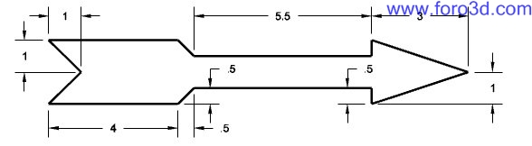

Ejercicio 15--practica.
1 empiece un nuevo modelo. Guárdelo como arrow (flecha).
2 dibuje una flecha con una polilínea, utilizando una combinación de coordenadas absolutas (x, y), coordenadas relativas (rx, y), coordenadas polares (rdistance<angle) y restricción de distancia. Inicie su modelo en la coordenada 0,0.
3 guarde el modelo.

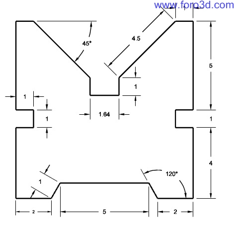

Ejercicio 17--practica con la restricción de distancia y ángulo.
1 empiece un nuevo modelo con la plantilla inches. Guárdelo como v-block.
2 haga doble clic en la barra de título de la ventana con la vista frontal (front). Cre el modelo siguiente en el plano de construcción frontal.
3 dibuje el objeto de abajo utilizando una combinación de coordenadas absolutas (x, y), coordenadas relativas (rx, y) y coordenadas polares (rdistance<angle). Empiece su modelo en la coordenada 0,0 de la ventana con la vista frontal. Intente crear el modelo utilizando una sola polilínea.
4 guarde su modelo.
5 haga doble clic en la barra del título de la ventana de la vista front para recuperar sus vistas.
6 seleccione el objeto.
7 en el menú solid, seleccione extrude planar curve.
8 cuando le pregunte por la distancia de extrusión extrusión distance <1> (direction cap=yes bothsides tapered), escriba 12 y pulse enter. Podrá ver el modelo como un objeto tridimensional en la vista de perspectiva.
9 haga clic con el ratón en la ventana de perspectiva para activarlo.
10 en el menú render, haga clic en shade.
11 guarde su modelo.

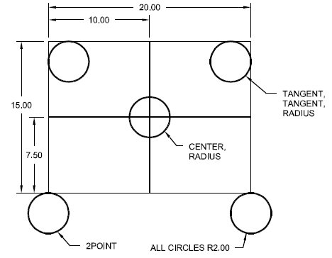

Ejercicio 19--dibujar círculos
para dibujar círculos con centro y radio:
1 en el menú curve, haga clic en circle, y luego haga clic en center, radio.
2 cuando le pregunte por el centro del círculo center of circle (vertical aroundcurve), escriba 20,10 y enter.
3 cuando le pida el radio Radius <1> (diameter), escriba 3 y pulse enter. Se creara un círculo.
Para dibujar círculos con centro y diámetro:
1 en el menú curve, seleccione circle y luego center, radio.
2 cuando le pida el centro del círculo center of circle (vertical aroundcurve), escriba 20,3 y pulse enter.
3 cuando le solicite el radio Radius <3> (diameter), escriba d y pulse enter.
4 cuando le pregunte por el diámetro diameter <6.00> (radio), escriba 5 y pulse enter. Se creara un círculo que estará basado en un punto en el centro y un diámetro. La opción de diámetro seguirá por defecto hasta que se cambie de nuevo.
Para dibujar círculos con 3 puntos:
1 en el menú curve, haga clic en circle, y luego haga clic en 3 points.
2 cuando le pregunte por el primer punto first point on circle, seleccione una esquina de uno de los cuadrados.
3 al pedirle el segundo punto second point on circle, seleccione otra esquina del mismo cuadrado.
4 cuando le pida el tercer punto third point on circle, seleccione otra esquina del mismo cuadrado. Se creara un círculo con una circunferencia que se entrecruza con las tres esquinas que escogió.
Para dibujar un círculo basado en su diámetro:
1 en el menú curve, seleccione circle, y luego haga clic en diameter.
2 cuando le pida el inicio del diámetro start of diameter (vertical), seleccione el primer punto del diámetro del círculo, seleccionando la esquina de un cuadrado.
3 cuando le pida el final del diámetro end of diameter, escriba 3 y pulse enter, y luego active el Ortho y seleccione un punto a la derecha. Se creara un círculo con los dos puntos que selecciono como diámetro y el diámetro tenía un valor de 3.
Para dibujar un círculo con tangente, tangente, radio:
1 en el menú curve, seleccione circle, y luego haga clic en Tangent, Tangent, radio.
2 al pedirle que seleccione la primer curva select first curve for circletr, seleccione el círculo que acaba de crear cerca de la parte superior.
3 cuando le pida la segunda curva select second curve for circletr, seleccione el círculo a la derecha del círculo que selecciono cerca de la parte superior.
4 cuando le pida el radio Radius <1>, escriba 2 y pulse enter. O, pulse enter para aceptar el valor por defecto. Se creara un círculo tangente a los dos círculos que ha seleccionado, con un radio de 2. A veces este comando crea muchos círculos, borre los que le sobren.
Para dibujar un círculo tangente, tangente, tangente:
1 en el menú curve, seleccione circle, y luego escoja Tangent todo 3 curves.
2 cuando le pida la primera curva select first curve:, seleccione el primer objeto con el que desea que el círculo haga tangente.
3 al pedirle que indique la segunda curva select second curve:, seleccione el segundo objeto con el que desea que el círculo haga tangente.
4 cuando le solicite la tercera curva select third curve, seleccione el tercer objeto con el que desea que el círculo haga tangente.
Algunas veces este comando crea muchos círculos, borre los que le sobren.

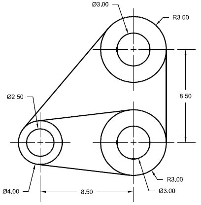

Ejercicio 21--utilizar referencias a objetos relacionadas con el círculo
1 empiece un nuevo modelo. Guárdelo como enlace.
2 realice el modelo que se muestra a continuación.
3 dibuje los tres círculos más grandes en primer lugar.
4 en segundo lugar, dibuje los huecos pequeños. Utilice el modo de referencia para seleccionar el centro de los círculos grandes.
Para dibujar las líneas:
1 en el menú curve, haga clic en line, y luego seleccione Tangent todo 2 curves.
2 cuando le pida que seleccione la primera curva select first curve near Tangent point, escoja un punto en el borde del círculo donde quiera que se pegue la tangente.
3 cuando pida que seleccione la segunda curva select second curve near Tangent point, escoja un punto en el borde del círculo donde quiera que se pegue la tangente.
4 continúe utilizando este comando para construir su modelo.
5 guarde su modelo.

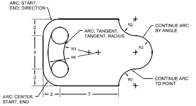

Dibujar arcos
El comando para realizar arcos dibuja un arco circular a través de tres puntos no colineales. Puede crear arcos utilizando el centro, punto de inicio y ángulo, dos puntas finales y un punto a lo largo del arco, dos puntos finales y la dirección, un punto de inicio, un punto sobre la circunferencia y un punto final, puntos de tangentes, dos curvas coplanares y un radio. Puede prolongar una curva existente con un arco a una curva existente a un punto o por un ángulo.
Arc crea un arco desde un punto en el centro, un punto al inicio y un punto final o ángulo.
Arc3pt crea un arco con tres puntos.
Arcdir crea un arco desde un punto inicial, un punto final y una dirección.
Arctr crea un arco desde tangentes y radio.
Arcser crea un arco desde un punto de inicio, un punto final y radio.
Extendbyarc prolonga un arco con un ángulo.
Extendbyarctopt prolonga un arco hasta un punto.
Ejercicio 22--practica con arcos
Abra el modelo arc1.
Para dibujar un arco con centro, punto inicial, punto final o ángulo:
1 en el menú curve, seleccione Arc, y luego haga clic en center, start, angle.
2 al pedirle el punto en el centro center of Arc, seleccione el centro del círculo en la parte inferior izquierda.
3 al solicitarle el inicio del arco start or Arc, seleccione el final de la línea.
4 cuando le pida el final del arco end point or angle, seleccione el final de la otra línea, o arrastre su cursor en la dirección que desea generar su arco, y luego escriba 90 y pulse enter.
Para dibujar un arco con punto inicial, punto final y dirección:
1 en el menú curve, haga clic en Arc, y luego seleccione start, end, direction.
2 cuando le pida el punto de inicio start of Arc, seleccione un punto donde quiere que empiece el arco.
3 cuando le pida el punto final end of Arc, seleccione un punto donde quiere que termine el arco.
4 al pedirle la dirección direction, active el Ortho y arrastre el cursor hacia arriba hacia la tangente del punto de inicio y seleccione un punto.
5 haga otro arco con dirección en la parte superior derecha.
Para añadir más segmentos de arcos:
1 en el menú curve, haga clic en extend, y luego seleccione by Arc.
2 cuando le pida que seleccione la curva a extender select curve todo extend, escoja el punto final del arco que acaba de crear.
3 cuando le pregunte el radio Radius of Arc (matchradius), escriba 2 y pulse enter.
4 al pedirle el punto final end point or angle, active el Ortho y escoja un punto hacia abajo. El arco será tangente a la curva que escoja.
5 en el menú curve, haga clic en extend, y luego seleccione by Arc todo point.
6 cuando le pida que seleccione la curva a extender select curve todo extend, escoja el final del último arco.
7 cuando pregunte por el final del arco end of Arc, seleccione el final de la línea.
Para dibujar un arco con tangente, tangente, radio:
1 en el menú curve, haga clic en Arc, y luego seleccione Tangent, Tangent, radio.
2 cuando le pida que designe la primer curva select first curve for arctr, seleccione un arco, línea, círculo o curva.
3 cuando pregunte por la segunda curva select second curve for arctr, escoja otro arco, línea, círculo o curva.
4 cuando solicite el valor del radio Radius<1>, escriba 3 y pulse enter. Cuando le pida que escoja el arco choose Arc, mueva el cursor y seleccione el arco correcto.
5 en el menú curve, haga clic en Arc y luego en Tangent, Tangent, Radius.
6 cuando le pida la primera curva select first curve for arctr, seleccione la parte superior izquierda del círculo de arriba.
7 cuando le pida la segunda curva select second curve for arctr, seleccione la parte inferior izquierda del círculo de abajo.
8 cuando le solicite el radio Radius<3>, escriba 6 y pulse enter.
9 cuando le pida que escoja el arco choose Arc, mueva el cursor y seleccione el arco correcto.
11guarde su modelo.

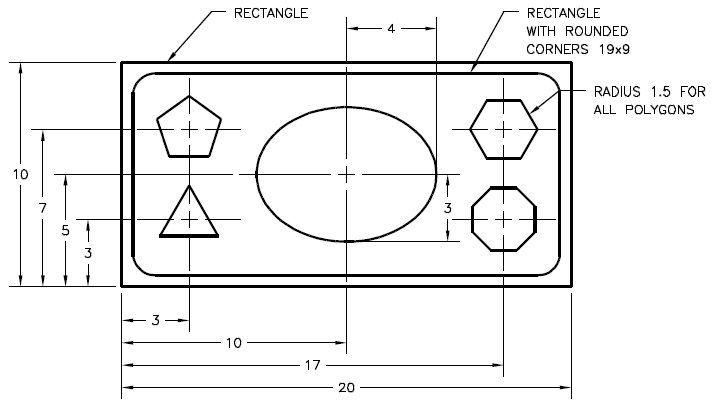

Dibujar elipses y polígonos
Puede dibujar elipses desde el centro o indicando las puntas. Puede dibujar polígonos desde el centro o desde un lado. También puede dibujar un rectángulo indicando sus esquinas diagonalmente o seleccionando tres puntos.
Elipse crea una elipse especificando el centro, el final de uno de los ejes y la altura.
Ellipsed crea una elipse al especificar las puntas de uno de sus ejes y la altura.
Polygon crea un polígono indicando su centro y radio.
Polygonedge crea un polígono seleccionando las puntas de uno de sus lados.
Rectangle crea un rectángulo indicando dos esquinas opuestas y diagonales.
Rectanglecen crea un rectángulo desde esquinas adyacentes y un punto en el lado opuesto.
Vertical : escriba v y pulse enter para crear una elipse que es perpendicular al plano de construcción.
Aroundcurve : escriba a y pulse enter para dibujar una elipse cuyo eje es perpendicular a la curva.
Opciones de polígono

Ejercicio 24--practica con elipses y polígonos
Empiece un nuevo modelo. Guárdelo como elipse.
Para dibujar un rectángulo desde sus esquinas diagonales:
1 en el menú curve, haga clic en rectangle, y luego seleccione corner todo corner.
2 cuando le pida que indique la primera esquina first corner of rectangle (rounded), escriba -10,-5 y pulse enter.
3 cuando le pregunte por la otra esquina other corner or length, escriba 20 y pulse enter.
4 cuando le pida que indique la anchura width, escriba 10 y pulse enter.
Dibuje un rectángulo desde un punto en el centro con una longitud, grosor y esquinas redondeadas:
1 en el menú curve, haga clic en rectangle y luego seleccione center, corner.
2 cuando le pida el centro del rectángulo center of rectangle (rounded), escriba r y pulse enter para hacerle las esquinas redondeadas al rectángulo.
3 cuando le pregunte por el centro del rectángulo center of rectangle, escriba 0,0 y pulse enter.
4 cuando le pida que indique la esquina o longitud corner or length, escriba 19 y pulse enter.
5 cuando le pregunte por la anchura width, escriba 9 y pulse enter.
6 cuando le pida que escoja un punto en la esquina para definir el redondeo choose a point in the corner todo define roundness (corner=Arc), escriba 1 y pulse enter. Si esta creando un rectángulo con las esquinas redondeadas, escoja un punto en la esquina para determinar su curvatura. O bien, escriba c y pulse enter para cambiar de esquinas redondeadas a esquinas cónicas.
Para dibujar una elipse desde el centro y el eje:
1 desde el menú curve, haga clic en elipse, y luego escoja from center.
2 cuado le pregunte por el centro de la elipse center of elipse (vertical aroundcurve), escriba 0,0 y pulse enter.
3 cuando le pregunte por el punto final del primer eje end of first axis, escriba 4 y pulse enter.
4 cuando le vuelva a pedir el punto final del primer eje end of first axis, active Ortho y escoja un punto a la derecha.
5 cuando le pregunte por el punto final del segundo eje end of second axis, escriba 3 y pulse enter.
Para dibujar un polígono desde su centro y radio:
1 en el menú curve, haga clic en polygon y luego seleccione center, Radius.
2 cuando le pregunte por el centro del polígono center of polygon (numsides=4 circumscribed), escriba 3 y pulse enter para cambiar el número de lados para el polígono.
3 cuando le pida de nuevo el centro del polígono center of polygon (numsides=3 circumscribed), escriba -7,-2 y pulse enter para situar el punto del centro del polígono.
4 cuando le pregunte por el radio Radius, escriba 1.5 y pulse enter.
5 cuando le pregunte el radio Radius, seleccione un punto para orientar la posición del polígono.
6 continúe dibujando el resto de polígonos. Utilice el mismo radio para cada uno.
Para convertirlo en sólido:
1 seleccione el rectángulo redondeado.
2 en el menú solid, haga click en extrude planar curve.
3 cuando solicite la distancia de extrusión extrusión distance <1> (direction cap=yes bothsides tapered), tire hacia abajo y haga clic.
4 seleccione el rectángulo.
5 en el menú solid, haga clic en extrude planar curve.
6 cuando solicite la distancia de extrusión extrusión distance <1> (direction cap=yes bothsides tapered), tire hacia abajo y haga clic.
7 seleccione la elipse.
8 en el menú solid, haga clic en extrude planar curve.
9 cuando solicite la distancia de extrusión extrusión distance <1> (direction cap=yes bothsides tapered), escriba b y pulse enter.
10 cuando solicite la distancia de extrusión extrusión distance < 4 > (direction cap=yes), seleccione para establecer la distancia.
11 en el menú solid, haga clic en diference.
12 cuando le pida que seleccione el primer grupo de superficies o polisuperficies select first set of surfaces or polysurfaces, seleccione el rectagulo sólido redondeado.
13 cuando le pida que seleccione el primer grupo de superficies o polisuperficies select first set of surfaces or polysurfaces. Press enter for second set, seleccione el rectagulo sólido.
14 cuando le pida que seleccione el primer grupo de superficies o polisuperficies select first set of surfaces or polysurfaces. Press enter for second set, pulse enter.
15 cuando le pida que seleccione el segundo grupo de superficies o polisuperficies select second set of surfaces or polysurfaces. Press enter when done (deleteinput = yes), seleccione la elipse sólida.
16 cuando le pida que seleccione el segundo grupo de superficies o polisuperficies select second set of surfaces or polysurfaces. Press enter when done (deleteinput = yes), pulse enter.
17 seleccione los polígonos.
18 en el menú solid, haga clic en extrude planar curve.
19 cuando solicite la distancia de extrusión extrusión distance <1> (direction cap=yes bothsides tapered), escriba b y pulse enter.
20 cuando solicite la distancia de extrusión extrusión distance < 4 > (direction cap=yes), seleccione para establecer la distancia.
21 seleccione los rectángulos sólidos.
22 en el menú solid, haga clic en diference.
23 cuando le pida que seleccione el segundo grupo de superficies o polisuperficies select second set of surfaces or polysurfaces. Press enter when done (deleteinput = yes), escriba d y pulse enter.
24 cuando le pida que seleccione el segundo grupo de superficies o polisuperficies select second set of surfaces or polysurfaces. Press enter when done (deleteinput = no), seleccione los polígonos sólidos. Se cortaran agujeros, pero los objetos permanecerán.

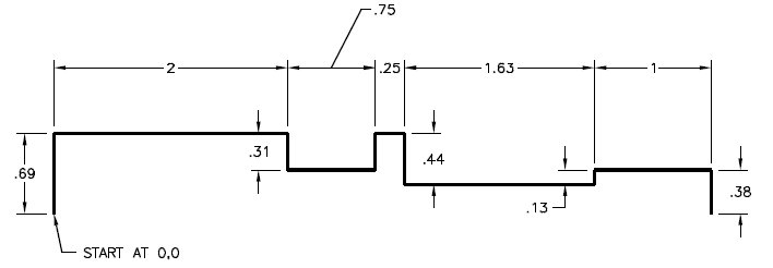

Para crear las líneas de construcción:
1 cambie a la capa construcción.
2 en el menú curve, haga clic en line, y luego seleccione polyline.
3 cuando le pida el inicio de la polilínea start of polyline, escriba 0,0 y pulse enter.
4 cuando le pida el siguiente punto next point (undo), escriba.69 y pulse enter. Con Ortho activado, seleccione un punto arriba del primer punto.
5 continúe utilizando las restricciones de distancia y Ortho para dibujar la línea de construcción.
